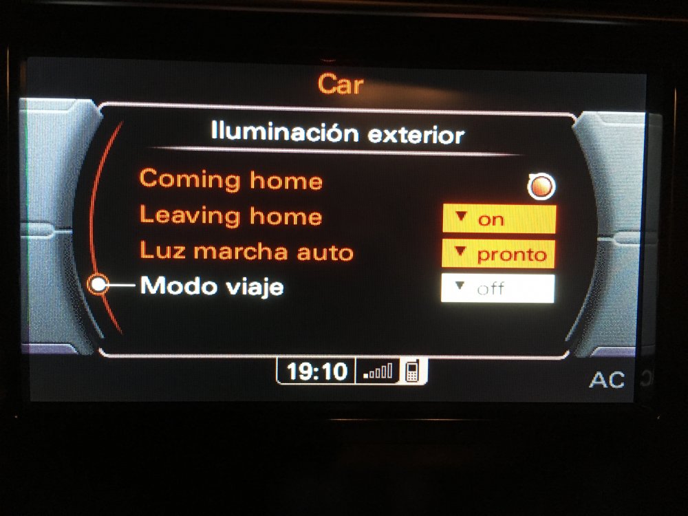

JGS806 Publicado 27 de Enero del 2019 Denunciar Compartir Publicado 27 de Enero del 2019 Pues eso que alguna de ellas no controlo para que son. Comming home y leaving home si lo se pero Luz marcha auto y modo viaje ni idea.. Responder Enlace al comentario Compartir en otros sitios web More sharing options...
albertinho82 Publicado 27 de Enero del 2019 Denunciar Compartir Publicado 27 de Enero del 2019 La luz de marcha hace referencia a los leds delanteros "day lights", y desde el menú puedes regular la sensibilidad del sensor de luz para que se activen las luces cortas y se atenuen los led. Responder Enlace al comentario Compartir en otros sitios web More sharing options...
Lazpi Publicado 27 de Enero del 2019 Denunciar Compartir Publicado 27 de Enero del 2019 Y el 'modo viaje' es por si viajas a un pais donde se circule por el otro carril, por ejemplo Inglaterra. Un saludo Responder Enlace al comentario Compartir en otros sitios web More sharing options...

JGS806 Publicado 7 de Febrero del 2019 Autor Denunciar Compartir Publicado 7 de Febrero del 2019 Perfecto, gracias por la aclaracion, pero mi duda de la luz de marcha es entonces la diferencia entre las opciones...tengo seleccionada "pronto" y no me acuerdo de las otras pero para que serian?. Lo que si noto es que casi en todas las circunstancias, por ejemplo a las 6 de la tarde con pleno sol, van encendido los led y los xenon. No deberian ir apagados los xenon hasta la noche?....no se si es con alguna de esas opciones. Responder Enlace al comentario Compartir en otros sitios web More sharing options...
Lazpi Publicado 7 de Febrero del 2019 Denunciar Compartir Publicado 7 de Febrero del 2019 hace 1 hora, JGS806 dijo: Perfecto, gracias por la aclaracion, pero mi duda de la luz de marcha es entonces la diferencia entre las opciones...tengo seleccionada "pronto" y no me acuerdo de las otras pero para que serian?. Lo que si noto es que casi en todas las circunstancias, por ejemplo a las 6 de la tarde con pleno sol, van encendido los led y los xenon. No deberian ir apagados los xenon hasta la noche?....no se si es con alguna de esas opciones. Si, modificando la 'Luz de marcha auto' modificas la sensibilidad o el retardo de encendido de las luces automaticas, tienes pronto, medio y tarde o algo asi...En el pronto a poco que se vaya la luz se te encenderan, o al pasar por una zona sombria. Yo los llevo en el medio, me parece que se encienden de manera mas logica, prueba y quedate con la que mas logica te parezca. Un saludo Responder Enlace al comentario Compartir en otros sitios web More sharing options...
JGS806 Publicado 9 de Febrero del 2019 Autor Denunciar Compartir Publicado 9 de Febrero del 2019 Muchas gracias Lazpi, probare a ver si noto algun cambio. Saludos! Responder Enlace al comentario Compartir en otros sitios web More sharing options...
