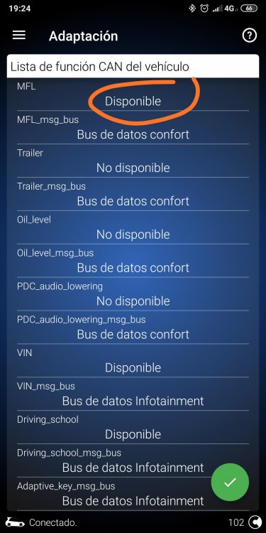

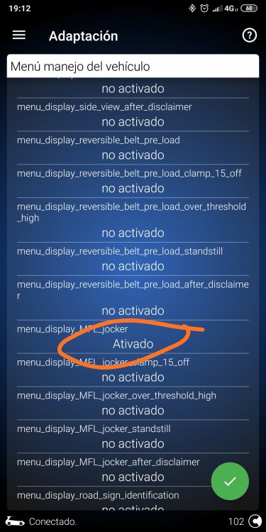

Krmn Publicado 25 de Febrero del 2019 Denunciar Publicado 25 de Febrero del 2019 @Jamonety como te dice @RoDiK hace un par de semanas instalé los botones multifunción en mi coche. Tampoco tuve que codificar para que los reconociera , pero al intentar darle función al botón * no me aparecía el menú en el mmi. Después de muchos intentos con codificaciones distintas y mucho leer por distintos foros ingleses, di con la codificación correcta. Te la comparto por si tienes el mismo problema. Yo he codificado con obdeleven. Menú 5f, adaptación, activar estos dos apartados. Una vez que activé esto, me apareció la opción en el menú mmi. Responder

Cuervi00 Publicado 6 de Septiembre del 2019 Denunciar Publicado 6 de Septiembre del 2019 En 7/3/2019 a las 20:37, Krmn dijo: Muchas gracias! Solucionado! Haré un brico pars explicar los pasos que hemos dado. Hola! He cambiado el volante de mi A3 8v 2014 por uno multifuncion. El problema es que no me van los mandos y no consigo con obdeleven activarlos. A ver si me puedes decir como lo hiciste y consigo por fin hacerlo. Gracias! Responder
debian Publicado 6 de Septiembre del 2019 Denunciar Publicado 6 de Septiembre del 2019 hace 7 minutos, Cuervi00 dijo: Hola! He cambiado el volante de mi A3 8v 2014 por uno multifuncion. El problema es que no me van los mandos y no consigo con obdeleven activarlos. A ver si me puedes decir como lo hiciste y consigo por fin hacerlo. Gracias! En stemei tienen guía para hacerlo con vagcom, yo no la probé, a ver si te sirve: https://www.stemei.de/pages/coding/audi-a3-8v/multifunktionslenkrad-nachruesten.php Por si alguien se lía con el alemán, lo dejo aquí ya traducido: - Modulo 16, función 7, byte 0 > Activar bit 1 - Módulo 17, función 7, byte 10 > Activar bit 7 - Módulo 19, función 7, byte 1 > Activar bit 0 - Módulo 5F, función 10: canal (1) Lista funciones vehículo CAN-MFL > Activar canal (29) Lista funciones vehículo BAP-MFL_0x0F > Activar canal (77) Lista funciones vehículo BAP-MFL_Jocker_0x34 > Activar canal (146) Menú del vehículo, menu_display_MFL_jocker > Activar canal (148) Menú del vehículo, menu_display_MFL_jocker_over_threshold_high > Activar En obdeleven tendrás que buscar textos parecidos en las listas de adaptacion o codificación de cada módulo. Algunas veces es casi literal y otras veces tienen textos diferentes; no te puedo ayudar porque esta adaptación no la puedo probar. Si funciona, confírmalo para quien venga detrás Responder
