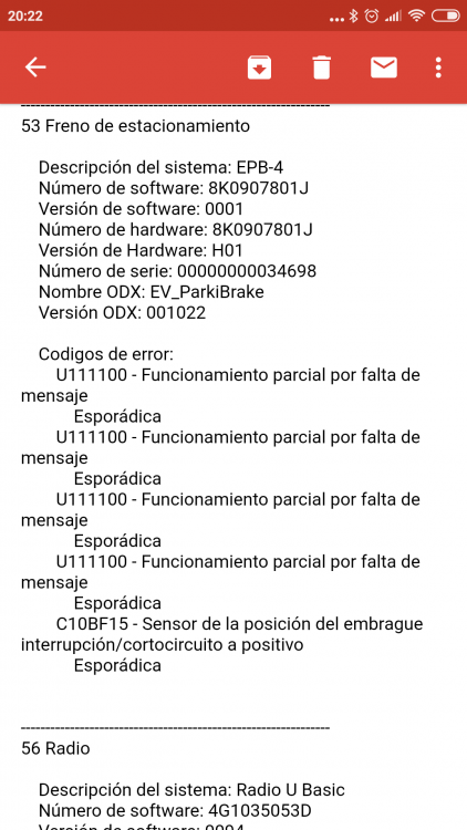

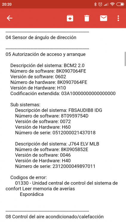

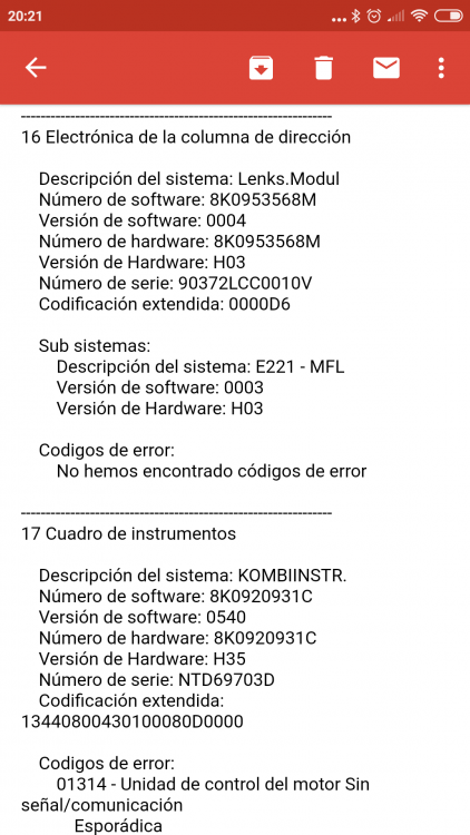

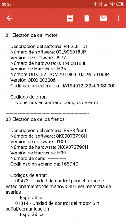

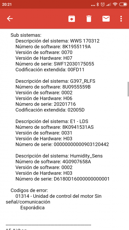

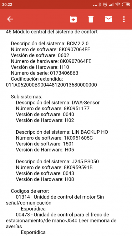

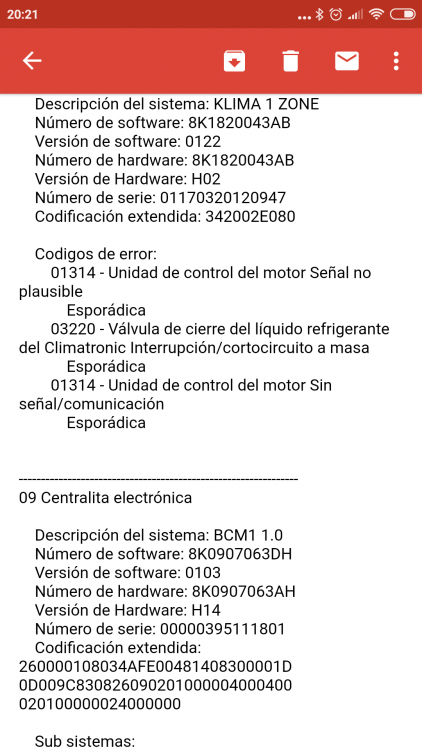

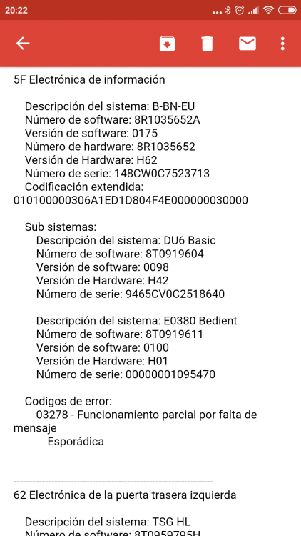

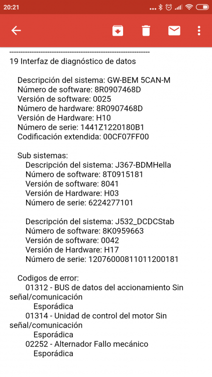

Buenas noches compañeros,hace unos días el coche me fallaba al arrancar indicándome varias averías,cambie la batería y parece que se solucionaron los problemas,hoy después de seis días sin tocar el coche ya que suelo utilizar  más la moto por ciudad mi sorpresa es que vuelve los mismos fallos y no puedo arrancar el coche,después de unos 7 intentos al final lo he conseguido arrancar,he conseguido pasarla obdeleven y estos fallos son los que me dice,hoy por la tarde más de lo mismo sin poderlo arrancar,si alguien le ha pasado lo mismo y puede ayudarme,estoy preocupado.gracias
Hola @oxcar75

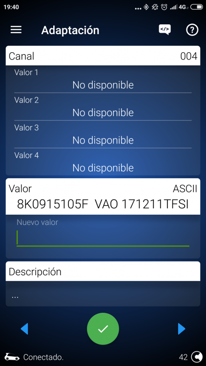

¿Cuando cambiaste la batería diste de alta la nueva batería con su código BEM?
Es bastante extraña esa colección de fallos al scanear de nuevo, pues muchos de ellos si parecen ser debidos a una batería sin apenas carga...
Otro posibilidad podría ser fallo en el módulo que reconoce la llave o incluso un relé conflictivo...

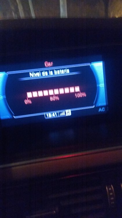

Si codifique la batería y se puso 100x100 de carga,lo curioso es que esto me pasa en frío,una vez que coge temperatura,lo apagas lo arrancas y el coche funciona de maravilla sin ningún fallo,pero al día siguiente o a las horas de estar parado,volvemos a empezar con los fallos y que no arranca.
