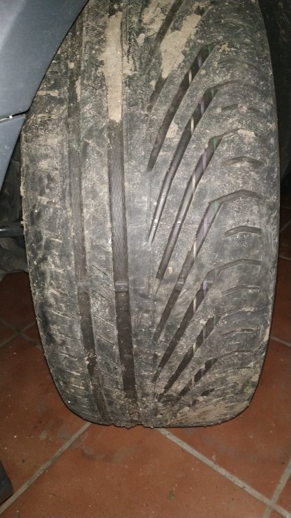

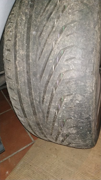

Arume_Galicia Publicado 28 de Enero del 2019 Denunciar Compartir Publicado 28 de Enero del 2019 Hace unos meses adquirí un Allroad de 2014 importación. Me aseguraron que los 4 neumáticos eran a estrenar, pero los delanteros con 15.000 kms ya han llegado a los avisadores de desgaste, además acusan un desgaste muy acusado en el flanco exterior, y del lado derecho gasta más que del izquierdo . Monta Uniroyal Rainsport 3 en medida 255/40/20. Mi pregunta es si tengo que montar otros iguales a los de atrás o si la tracción quattro permite distinta marca y modelo delante y detrás? Es normal tanto desgaste en el flanco? llevo las presiones ok, supongo que toca alinear. Responder Enlace al comentario Compartir en otros sitios web More sharing options...
sergar Publicado 28 de Enero del 2019 Denunciar Compartir Publicado 28 de Enero del 2019 Buenas, por el dibujo son las uniroyal rainsport , ése neumático es famoso por lo bien que va en agua y por lo poco que duran...los tuyos están ya par el arrastre, especialmente esos flancos exteriores que en cualquier momento asomarán los hilos, no lo dejes. Es evidente que ése coche está fuera de cotas, vas a tener que alinear ambos ejes si o si en cuanto cambies los neumáticos.Por otro lado, no comentas como están los traseros, es muy raro ( supongo que el allroad es igual que el a6 y la transmisión es aproximadamente 40/60 delante y detrás respectivamente) se te hayan gastado antes los delanteros que los traseros... Yo abrí hace unos meses un hilo similar en cuanto a duración de los neumáticos ya que compre mi a6 avant 3.0 tdi quattro 245cv y le puse 4 goodyear f1 assy2 nuevos, a los 10.000km los traseros ya se aproximaban a los testigos y antes de los 13.000km ya los tuve que sustituir por los michelin que llevo ahora ( puestos la semana pasada, no tienen ni 100km aun) pero los delanteros están al 80% , unos 6mm de dibujo aun, por eso te digo que se me hace raro que se hayan gastado antes los delanteros.Mi conducción es todo autovía a ritmos semilegales ( 124/140) con alguna alegría de vez en cuando. Cuando dices que " te aseguraron" que los neumáticos eran nuevos...¿quieres decir que no lo miraste? a ver si iban a estar a mitad de uso los delanteros y de ahí que hayan durado solo esos 15.000km...de fábrica los neumáticos suelen venir con 7,5mm de profundidad, en algunos casos 8 pero en pocos...yo tengo un profundímetro y voy midiendo lo que les queda de vida, ademas de guiarme por el indicador, claro está...pero de ese modo veo más o menos lo que me van a durar cuando están desgastandose. Si te preocupa la poca duración de los neumáticos , ya que en nuestras medidas ( yo llevo 255 35 20) son caros de coj... puedes probar a poner un neumatico con un treadwear mas alto, que duren algo mas, cooper zeon , khumo o hankook en gama media, bridgestone s001o michelin ps4 en gama alta , son de lo mas duradero dentro de lo que podemos decir duradero en gomas deportivas. Tambien puedes optar a montar unos neumaticos equivalentes a tu 255 40 20 pero más estrechos, pierdes algo de estética pero te saldrán mas económicos, irán mejor en agua y bajará el consumo, 235 45 20 , 245 40 20, 245 45 20...todas ellas son equivalentes y algo mas baratas o menos caras, mejor dicho. Responder Enlace al comentario Compartir en otros sitios web More sharing options...

Arume_Galicia Publicado 29 de Enero del 2019 Autor Denunciar Compartir Publicado 29 de Enero del 2019 (editado) En mi caso los traseros están por lo menos al 60%. Los delanteros, como veis, casi en los alambres. Por cierto, vivir en una zona rural de Galicia no debe ser de ayuda, curvas para aburrir... Hoy he pedido los michelin pilot sport 4 Editado 29 de Enero del 2019 por Arume_Galicia Responder Enlace al comentario Compartir en otros sitios web More sharing options...
sergar Publicado 29 de Enero del 2019 Denunciar Compartir Publicado 29 de Enero del 2019 (editado) hace 2 horas, Arume_Galicia dijo: En mi caso los traseros están por lo menos al 60%. Los delanteros, como veis, casi en los alambres. Por cierto, vivir en una zona rural de Galicia no debe ser de ayuda, curvas para aburrir... Hoy he pedido los michelin pilot sport 4 La orografía evidentemente hace mucho, no solo las curvas sino el tipo de asfalto. Hace un rato leía en el subforo 4 gente hablando del desgaste de sus a4 quattro y había para todos los gustos, muchos que se les gastaban mas los delanteros y otros tantos que se les gastaban el doble los traseros. En realidad a mi me da igual cual se gaste antes , los permutas y ya está, lo que no me da tan igual es que me duren 13.000km jajaja, a ver los michelin pilot supersport que he montado que tal se da la cosa. En tu caso es evidente que lo tienes fuera de cotas, alinea nada mas montarlo o te cargaras esos ps4. Como te decía, a mi me ha pasado lo mismo que a ti pero al reves, delante al 60% y detras en testigos, solo autovía a ritmos normales . Editado 29 de Enero del 2019 por sergar Responder Enlace al comentario Compartir en otros sitios web More sharing options...
