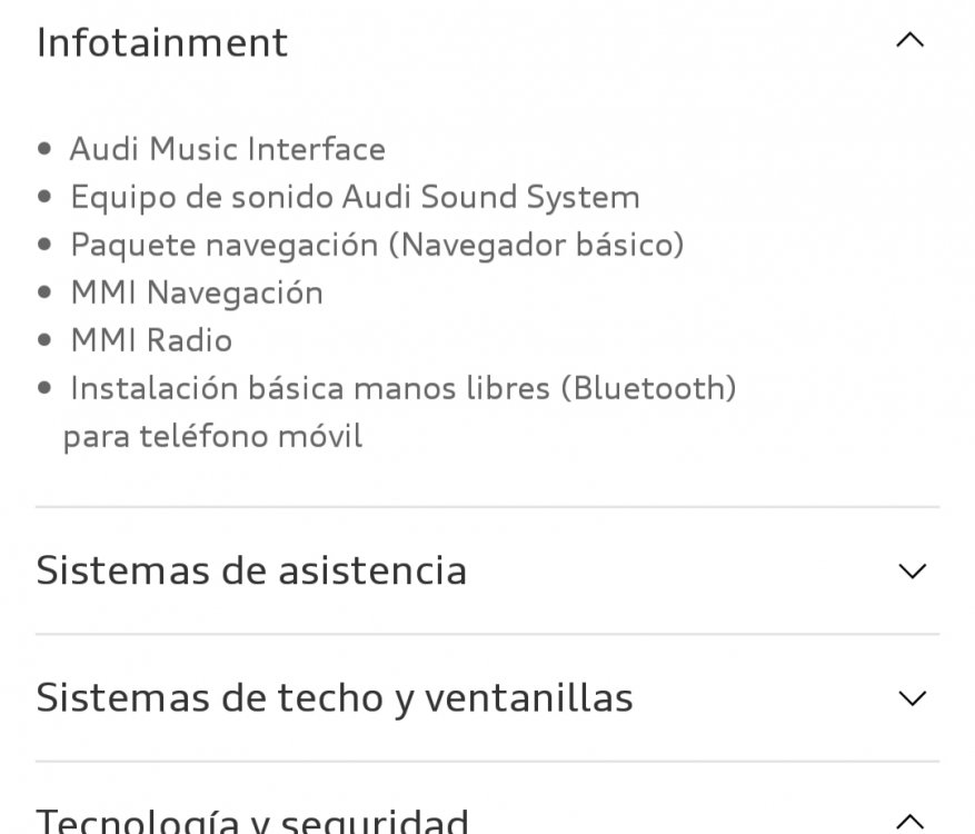

dlopez Publicado 12 de Febrero del 2019 Denunciar Publicado 12 de Febrero del 2019 Chicos yo abro otro hilo, me dicen que de0ende del MMI que tengamos no hace falta lo de interface para la cámara, yo llevo según los datos del coche éste AUDI MUSIC INTERFACE Os adjunto lo que lleva y haber si me podéis decir si es necesaria colocar la famosa interface para la cámara o no y as8 me ahorro unos €€€€. Gracias!!! Responder
JorgeQ Publicado 12 de Febrero del 2019 Denunciar Publicado 12 de Febrero del 2019 En teoría con mmi navegación no necesitas interface Responder

dlopez Publicado 13 de Febrero del 2019 Denunciar Publicado 13 de Febrero del 2019 hace 21 horas, JorgeQ dijo: En teoría con mmi navegación no necesitas interface Tendrías más info para poder decirme ? Gracias compañero !!!! Responder
