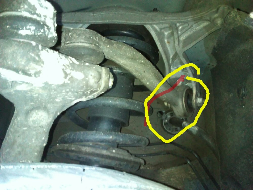

raimon Publicado 30 de Enero del 2019 Denunciar Publicado 30 de Enero del 2019 Buenas. Cuando voy muy despacio y subo badenes o cuando la carretera está bacheada siempre yendo muy despacio, escucho un ruido metálico como un " clak, clak clak ". Lo llevé al taller y cuando lo escucharon me dijeron que era el tirante de la barra estabilizadora. La cambié y el ruido sigue ahí. Lo volví a llevar y me dicen que posiblemente sean los silenblocks de la rueda derecha. Los estuvieron revisando y me dicen que están bien y que parece un soporte del motor está tocado .... Puede ser que sea eso? O por el contrario no veis relacion de ese ruido con el soporte. Gracias Responder

raimon Publicado 12 de Febrero del 2019 Autor Denunciar Publicado 12 de Febrero del 2019 hace 18 horas, olil dijo: Al ralenti sobre todo. Y en marcha atrás no t vibra???? Lo mismo me pasa a mi, pero me vibra en marcha atrás y al soltr el embrague da un golpecito. No lo hace siempre, y esta semana me lo miran El mío es automatico y no noto ningún golpecito. Marcha atras tampoco noto nada extraño..... Solamente cuando circulo muy despacio y no siempre por zonas bacheadas y peraltes. Es raro.... Hace unos días, lo he visto por debajo con un amigo que sabe mas que yo y me dijo tb que los sinemblocks de la rueda se ven bien, pero parece que están tocados los superiores, los que están encima del muelle de la suspension. Serían las piezas 10 y 11: En cuanto las cambie confirmaré si es de eso... Saludos. Responder
olil Publicado 12 de Febrero del 2019 Denunciar Publicado 12 de Febrero del 2019 hace 1 hora, raimon dijo: El mío es automatico y no noto ningún golpecito. Marcha atras tampoco noto nada extraño..... Solamente cuando circulo muy despacio y no siempre por zonas bacheadas y peraltes. Es raro.... Hace unos días, lo he visto por debajo con un amigo que sabe mas que yo y me dijo tb que los sinemblocks de la rueda se ven bien, pero parece que están tocados los superiores, los que están encima del muelle de la suspension. Serían las piezas 10 y 11: En cuanto las cambie confirmaré si es de eso... Saludos. Esos los acabo de cambiar yo junto con los amortiguadores y nada. Mira la numero 20. Pero vamos, que tiene pinta de taco. Responder

raimon Publicado 13 de Mayo del 2019 Autor Denunciar Publicado 13 de Mayo del 2019 Pues por fin he cambiado los brazos superiores y en principio desaparecieron todos los ruidos..... Vuelve a tener una dirección precisa y sin ruidos raros. Saludos. Responder
Tineo Publicado 14 de Mayo del 2019 Denunciar Publicado 14 de Mayo del 2019 En 13/5/2019 a las 10:16, raimon dijo: ..Vuelve a tener una dirección precisa y sin ruidos raros.... Has examinado los brazos usados? el origen del problema de esos brazos estaba en los silentblocks o en las rotulas? Responder
