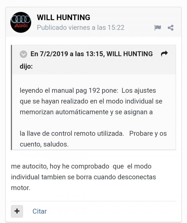

Asturmontes Publicado 10 de Febrero del 2019 Denunciar Publicado 10 de Febrero del 2019 En 8/2/2019 a las 15:22, WILL HUNTING dijo: me autocito, hoy he comprobado que el modo individual tambien se borra cuando desconectas motor. A que te refieres con que se borra?. A que no se guarda la configuración en la llave? Tienes keyless? Si tienes (no se con llave normal), una de las dos llaves domina a la otra y esa si guarda la configuración siempre. Si entras en el coche con ambas y arrancas lo harás con la configuración de esa llave. Responder
WILL HUNTING Publicado 10 de Febrero del 2019 Autor Denunciar Publicado 10 de Febrero del 2019 hace 23 minutos, Asturmontes dijo: A que te refieres con que se borra?. A que no se guarda la configuración en la llave? Tienes keyless? Si tienes (no se con llave normal), una de las dos llaves domina a la otra y esa si guarda la configuración siempre. Si entras en el coche con ambas y arrancas lo harás con la configuración de esa llave. keyless? en mi lista de especificaciones de la venta del coche no aparece . en mi coche cada vez que apago motor me borra el modo dynamic que siempre llevo, al arrancarlo aunque vea marcado dynamic realmente no entra de verdad hasta que no hago clic sobre mmi. Responder

Asturmontes Publicado 11 de Febrero del 2019 Denunciar Publicado 11 de Febrero del 2019 hace 18 horas, WILL HUNTING dijo: keyless? en mi lista de especificaciones de la venta del coche no aparece . en mi coche cada vez que apago motor me borra el modo dynamic que siempre llevo, al arrancarlo aunque vea marcado dynamic realmente no entra de verdad hasta que no hago clic sobre mmi. Me refiero a tú comentario sobre guardar la configuración en la llave Y te pregunto si tienes arranque sin llave o llave clásica Responder
WILL HUNTING Publicado 11 de Febrero del 2019 Autor Denunciar Publicado 11 de Febrero del 2019 Ahora, Asturmontes dijo: Me refiero a tú comentario sobre guardar la configuración en la llave Y te pregunto si tienes arranque sin llave o llave clásica llave clásica, un saludo. Responder
Asturmontes Publicado 11 de Febrero del 2019 Denunciar Publicado 11 de Febrero del 2019 hace 3 minutos, WILL HUNTING dijo: llave clásica, un saludo. Vale, pues si me lees, te digo mas arriba porque es posible que no te guarde la configuración en la llave, aunque en tu caso con llave normal no lo se si pasa lo mismo que con la llave keyless Responder
WILL HUNTING Publicado 11 de Febrero del 2019 Autor Denunciar Publicado 11 de Febrero del 2019 hace 1 minuto, Asturmontes dijo: Vale, pues si me lees, te digo mas arriba porque es posible que no te guarde la configuración en la llave, aunque en tu caso con llave normal no lo se si pasa lo mismo que con la llave keyless siempre utilizo la misma llave, la segunda llave siempre la tengo guardada en casa. Responder
