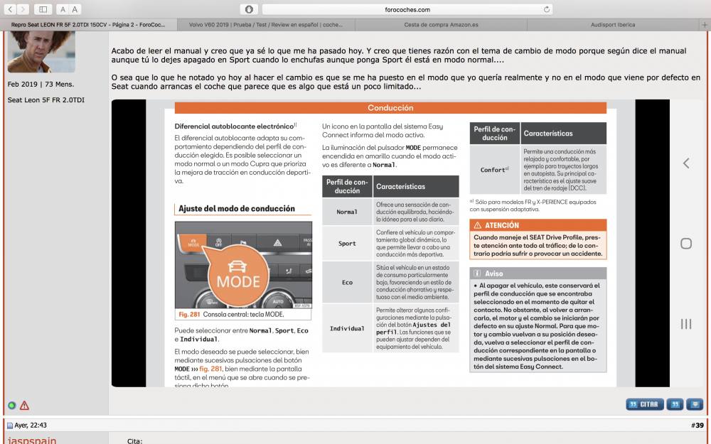

WILL HUNTING Publicado 21 de Febrero del 2019 Autor Denunciar Publicado 21 de Febrero del 2019 (editado) my buenas ,seguimos investigando, al seat leon le pasa exactamente lo mismo pero ojo!! en el manual de seat si te lo indica en Aviso. En el manual de Audi NO, es para matar a alguien en Audi. Editado 21 de Febrero del 2019 por WILL HUNTING Responder
Torvic Publicado 21 de Febrero del 2019 Denunciar Publicado 21 de Febrero del 2019 hace 4 horas, WILL HUNTING dijo: my buenas ,seguimos investigando, al seat leon le pasa exactamente lo mismo pero ojo!! en el manual de seat si te lo indica en Aviso. En el manual de Audi NO, es para matar a alguien en Audi. Vaya, pues bien clarito lo especifica el manual de seat, que el motor y el cambio se inician en el modo normal. Gracias @WILL HUNTING Responder
WILL HUNTING Publicado 21 de Febrero del 2019 Autor Denunciar Publicado 21 de Febrero del 2019 hace 30 minutos, Torvic dijo: Vaya, pues bien clarito lo especifica el manual de seat, que el motor y el cambio se inician en el modo normal. Gracias @WILL HUNTING de nada , estoy para ayudar lo que pueda, pero esto aun no acaba , ya iré contando necesito mas dias para contrastar, un saludo Responder

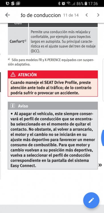

Rafa7 Publicado 21 de Febrero del 2019 Denunciar Publicado 21 de Febrero del 2019 hace 6 horas, WILL HUNTING dijo: my buenas ,seguimos investigando, al seat leon le pasa exactamente lo mismo pero ojo!! en el manual de seat si te lo indica en Aviso. En el manual de Audi NO, es para matar a alguien en Audi. En esta otra foto del manual te dice además el motivo : Responder
WILL HUNTING Publicado 21 de Febrero del 2019 Autor Denunciar Publicado 21 de Febrero del 2019 hace 4 minutos, Rafa7 dijo: En esta otra foto del manual te dice además el motivo : que cosas mas curiosas , se agradece la info, un saludo Responder
