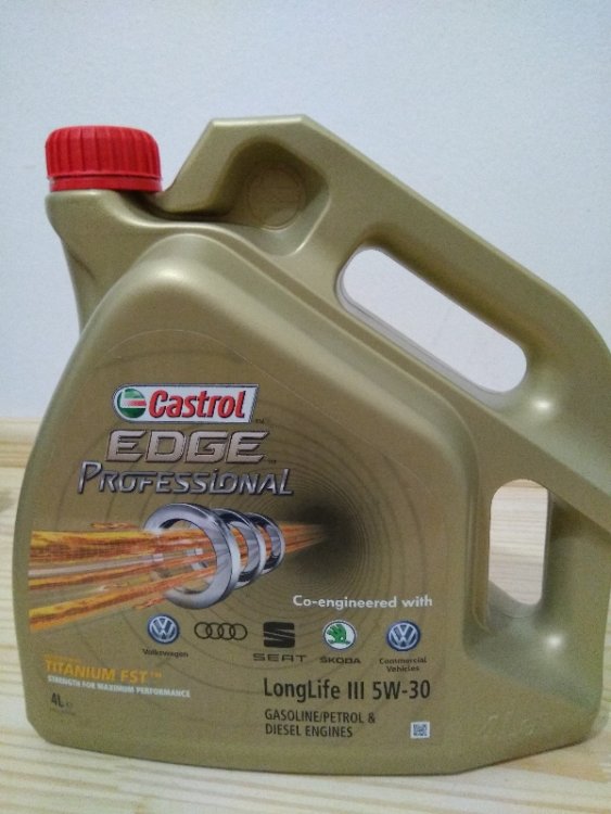

Pacoron Publicado 14 de Febrero del 2019 Denunciar Publicado 14 de Febrero del 2019 Yo tengo el 3.0 bitdi 313cv y el aceite que le puesto la Castrol Edge Profesional 5-30 recomendada por Audi, con dos garrafas de 4 litros me sobró 1,5litros, ya que lleva 6,5l en el MMi marcaba hasta arriba el nivel, y el filtro del aceite le puse Mann HU 8005z, el de aire Mann C 16 005. Responder
