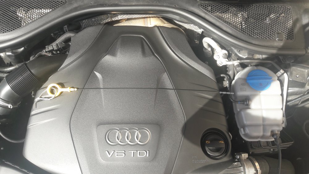

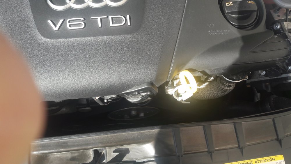

sergar Publicado 5 de Marzo del 2019 Denunciar Publicado 5 de Marzo del 2019 (editado) En 18/2/2019 a las 22:39, sergar dijo: Yo hasta que no llegue no sabre si he acertado pero he pedido para mi 3.0 tdi quattro c7 la 059115611AM Bueno, pues me llego ayer la varilla con el numero de serie que os comentaba semanas atras (059115611am) y ya está puesta, todo perfecto, para un a6 c7 3.0 tdi la podéis pedir sin miedo. Editado 5 de Marzo del 2019 por sergar Responder
alejandroA6COMPET Publicado 5 de Marzo del 2019 Autor Denunciar Publicado 5 de Marzo del 2019 hace 1 hora, sergar dijo: Bueno, pues me llego ayer la varilla con el numero de serie que os comentaba semanas atras (059115611am) y ya está puesta, todo perfecto, para un a6 c7 3.0 tdi la podéis pedir sin miedo. oleee , el tapon es dficil de quitar? hay que hacer algo concreto? esq lei por ahi que lleva un sensor donde va la varilla... un saludo y gracias Responder
sergar Publicado 5 de Marzo del 2019 Denunciar Publicado 5 de Marzo del 2019 (editado) hace 7 horas, alejandroA6COMPET dijo: oleee , el tapon es dficil de quitar? hay que hacer algo concreto? esq lei por ahi que lleva un sensor donde va la varilla... un saludo y gracias No es un sensor...es un tapon sin mas, si te cuesta quitarlo ( el mio iba duro de narices) tiene un orificio por el que puedes pasar un alambre o lo que sea finito y lo sacas. Lo del sensor yo también lo leí, pero que va...ya esta sustituida y sin pegas, marca como siempre el nivel en el mmi y además tienes luego la varilla. Por supuesto la brda de plastico que lleva la varilla se la corté al llegar al garaje con un cutter , jajajja No se lo que valdrá en c.o , sabiendo la referencia podéis preguntar, a mi en ebay pues eso...unos 35 euros con envio creo que fue, al principio iba a comprar una que venía de letonia mas barata, 20 o 22 euros valía, pero la referencia era otra y vi que no me iba a valer ( era para q5 o q7) , ésta es específica para el a6 porque ademas lo pone serigrafiado en la propia varilla. Editado 5 de Marzo del 2019 por sergar Responder
alejandroA6COMPET Publicado 6 de Marzo del 2019 Autor Denunciar Publicado 6 de Marzo del 2019 hace 11 horas, sergar dijo: No es un sensor...es un tapon sin mas, si te cuesta quitarlo ( el mio iba duro de narices) tiene un orificio por el que puedes pasar un alambre o lo que sea finito y lo sacas. Lo del sensor yo también lo leí, pero que va...ya esta sustituida y sin pegas, marca como siempre el nivel en el mmi y además tienes luego la varilla. Por supuesto la brda de plastico que lleva la varilla se la corté al llegar al garaje con un cutter , jajajja No se lo que valdrá en c.o , sabiendo la referencia podéis preguntar, a mi en ebay pues eso...unos 35 euros con envio creo que fue, al principio iba a comprar una que venía de letonia mas barata, 20 o 22 euros valía, pero la referencia era otra y vi que no me iba a valer ( era para q5 o q7) , ésta es específica para el a6 porque ademas lo pone serigrafiado en la propia varilla. podias hacer foto de lo q cortaste con cuter¿, gracias. Responder
sergar Publicado 6 de Marzo del 2019 Denunciar Publicado 6 de Marzo del 2019 (editado) hace 2 horas, alejandroA6COMPET dijo: podias hacer foto de lo q cortaste con cuter¿, gracias. Nada, la brida gris que venía en la varilla con el numero de serie de la misma, que en las fotos la veis puesta donde el asa de la varilla amarilla pero evidentemente luego la corté. Es una tontería, solo era por aclarar que en las fotos sale porque no tenía nada a mano con que cortarla. Editado 6 de Marzo del 2019 por sergar Responder

sergar Publicado 6 de Marzo del 2019 Denunciar Publicado 6 de Marzo del 2019 hace 6 horas, Jorge cc dijo: Has mirado cuanto de exacta es el mmi con la varilla en el nivel de aceite Pues es difícil precisar, el mmi me dice que está lleno y efectivamente la varilla me dice que está en el máximo, un pelin por encima incluso, ése es el motivo por el que he comprado la varilla, si el mmi me dice que ha bajado pero no cuánto tengo que añadir...le pongo a "ojímetro" y si me paso no sabré cuanto...con la varilla es más rudimentario pero mas eficaz. Responder
