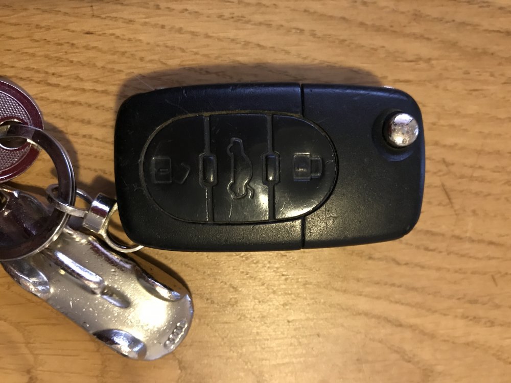

Si sólo tiene un botón, efectivamente es una linterna, no un mando a distancia. El mando a distancia es así, con dos botones si es el prerestyling o tres (como este de la foto) si es el resty.

Si la llave lleva solo un boton y es una luz encontes tu coche llevara seguramente cierre centralizado mediante sistema neumatico, seguramente en el maletero en el lado derecho bajo la moqueta lleva una especia de compresor que hace vacio para el cierre centralizado, revisalo.
Si es asi no lleva mando a distancia, cierra el coche medante meter la lave en el bombin de la puerta del conductor y quizas tambien del acompañante.
Si lleva este sistema entonces me da que el coche es prerestiling y seguramente lo del clima sea un extra ya que seguramente hubiese salido de la fabrica con las ruedecillas de toda la vida.
s2.
Si lo deseas puedes puedes hacer funcionar un mando a distancia originel sin problemas, no es demasiado caro y es relativamente facil. solo tines que localizar en un desguace un a3 con mando a distancia y compras la bomba del cierre y la llave ( si es con 2 botones mejor, la de 3 también sirve pero el boton de abrir solo el maletero no funcionará). Cambias la bomba del cierre de tu A3 ( esta en el maletero en el lateral izquierdo) y pones la del deguace. Luego cojes la llave con mando y le sacas el transponder ( es una pieza que esta en el interior de la llave es de cristal como un supositorio pequeñito, esta no pasa nada pero el de tu llave procura no romperla bajo ningún concepto, esta pieza es la que permite arrancar el vehiculo) lo tiras y le pones el de tu llave. El espadin puedes adaptar el tuyo yo he hecho varios y con una dremel ( herramiento multiusos) es sencillo), por ultimo para hacer que funcione el mando necesitas la llave del mando y otra mas ( supongo que tendras 2 llaves al menos). la segunda llave la ponen en el contacto y le das pero sin arrancar, sales del vehiculo, metes la llave del mando en la cerradura de la puerta del conductor y cierras el vehiculo girando la llave, antes de 5 segundo le das al boton de la llave abrir o cerrar ( no recuerdo prueba uno y si no funciona prueba con el otro),  luego abres el vehículo girando otra vez la llave, entras en el coche y quita la llave del contacto y en teoria ya puedes abrir y cerrar con el mando. Suerte
