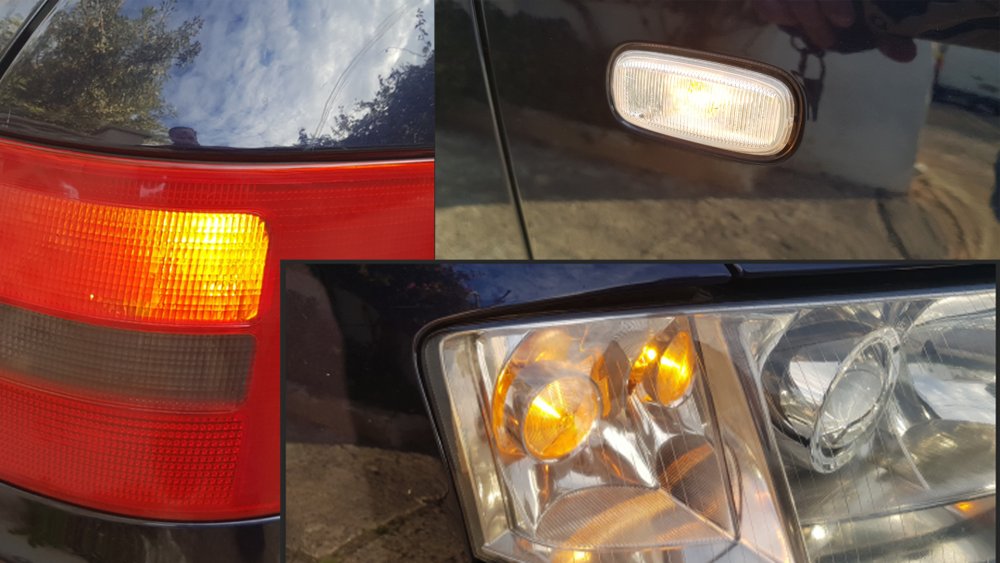

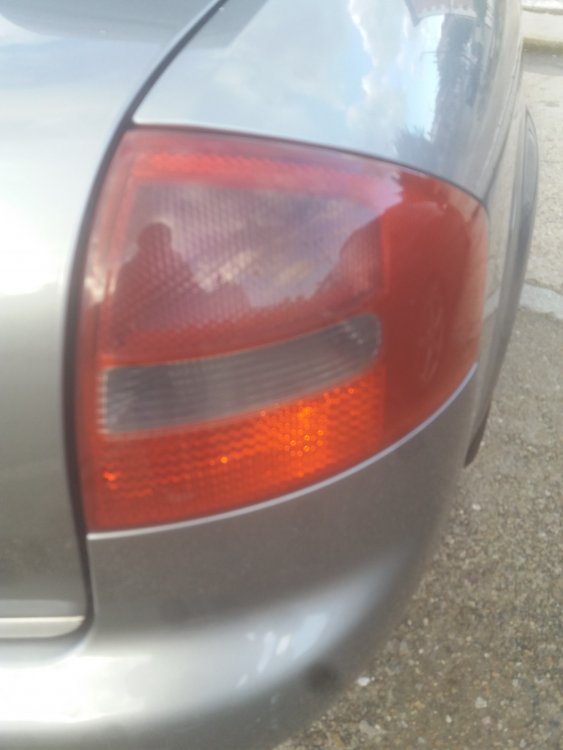

PE65 Ansia Publicado 5 de Febrero del 2019 Denunciar Publicado 5 de Febrero del 2019 Buenas, después de someter a un amplio estudio toda la electrónica y ver que no hay fallos aparentes... Hoy lo ha vuelto a hacer, Sucede que cuando cierro el coche, sin tocar las luces ni los intermitentes... A veces se encienden y se quedan fijos los intermitentes de la zona derecha, todos... El delantero, el del lateral y el trasero. Le doy al mando para abrir el coche, hacen el parpadeo y se apagan... Vuelvo a darle al mando para cerrar y otra vez se quedan fijos??? Suelto unas palabras en Sumerio como me recomendó @a34323 recordando le a mi coche que lo puedo enviar a visitar al Sr. @a34323 para que le haga una autopsia... Y desaparece el problema y todo vuelve a la normalidad... También me ha ocurrido eso después de usar los 4 intermitentes de emergencia... Cuando he usado los 4 intermitentes y después se han quedado fijos los de la zona derecha... Asumo que ese pulsador tiene algún fallo... ya he leído cosas sobre eso en el foro... Tendré que cambiarlo... Pero y porqué sucede al cerrar el coche?? Ojo, que lo ha hecho 3 o 4 veces en 5 meses... Está poseído??? Saludos. Responder

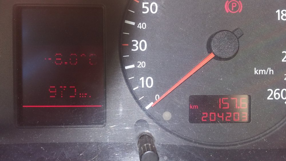

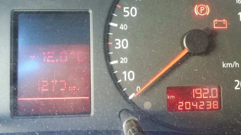

a34323 Publicado 17 de Febrero del 2019 Denunciar Publicado 17 de Febrero del 2019 Yo diría que esto último tiene que ver con tu último trayecto antes de llegar a casa, que el coche calcula que con ese ritmo y las bajadas que puedas tener (que no sé si tienes bajadas), el coche te dice que puede hacer muchos más kilómetros. Es lo que se me ocurre porque no hay otra ( o eso quiero entender, claro...jajajajaja) Por cierto, cambiaste relé? Responder
