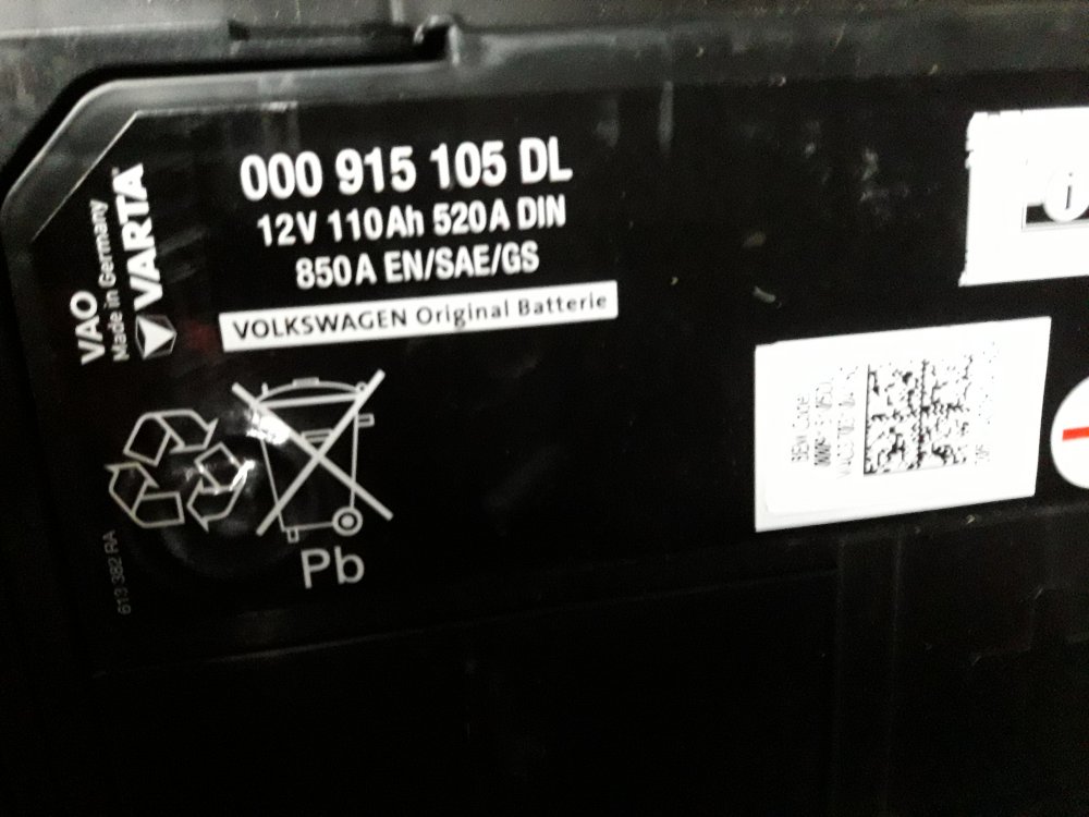

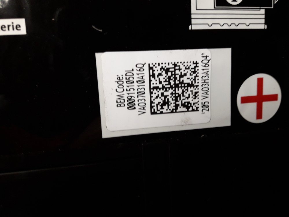

El caso es que hace un mes me dirigi al conce para que miraran si había codificado bien la bateria que me colocaron a lo que dijeron que si y que no sabían de donde provenía el error 2095 de proteccion de componentes en el modulo 19 CAN GATEWAY, esta es la batería que me pusieron

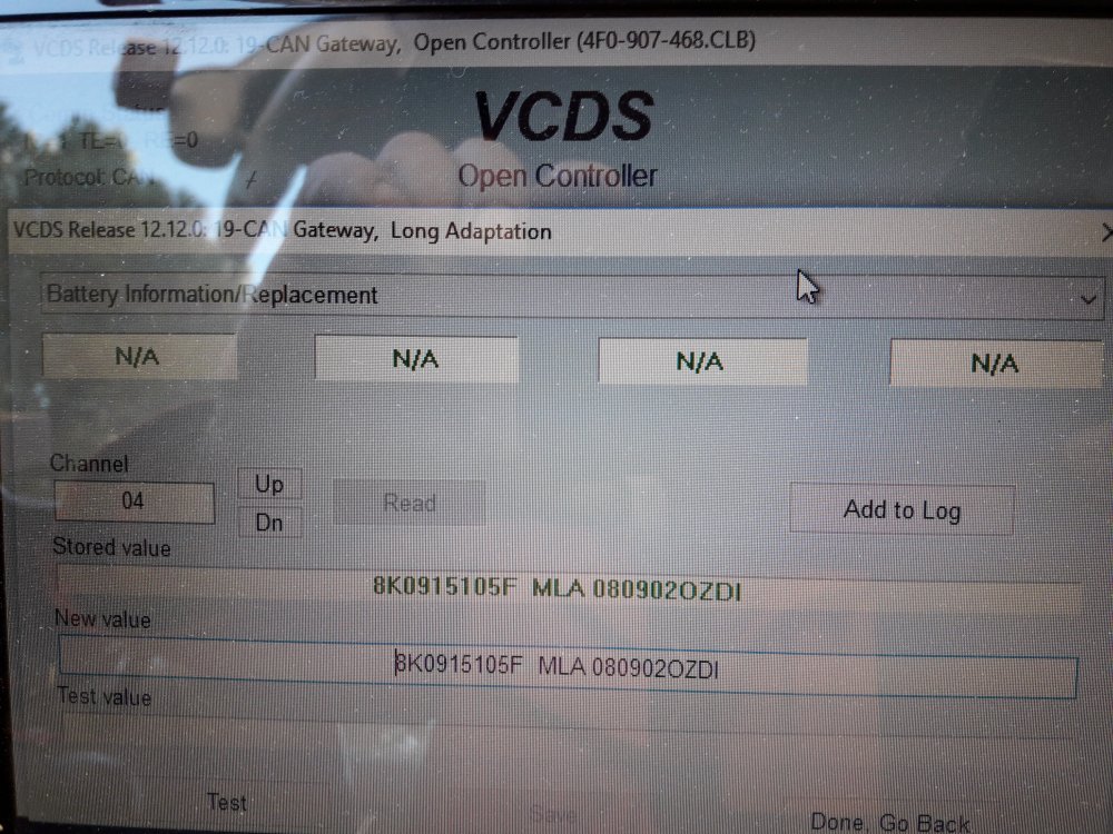

Bien, pues recientemente vi el hilo sobre cambiar la batería en el foro y me metí en el módulo 19 CAN GATEWAY y esto es lo que sale no tengo suficiente capacidad he intentaré colgarlo después aunque pone 8K0915105F MLA 080902OZDI       QUE NO TIENE NADA QUE VER CON LA BATERIA SUSTITUIDA.
Pregunta: que se puede hacer con estos talleres?
                 si lo soluciono por mi parte creeis que se irán los errores?
Gracias por vuestra atencion y saludos.
Por 8k empezaba la mia tambien que la he cambiado esta semana , si estas con la mosca detrás de la oreja metele un código de los 4f xxxxxx que es el que llevan por aquí la mayoría
El coche interpretara que le has cambiado la bateria
seguro no tienes mas errores? ¿tienes asistencia de cambio de carril??
el fallo 2095 dice que esta activa la protección de componentes, pero eso no es por estar mal codificada la batería, los números si son correctos el coche los acepta da igual que sean de tu batería que de otra, y en mmi 3g suele pasar que el boxe se escoñaba al actualizar, no se si alguien dio alguna solución en su día
