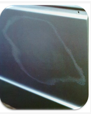

Rubesp Publicado 6 de Febrero del 2019 Denunciar Publicado 6 de Febrero del 2019 Algun HDP me dejo su firma en el coche nuevo y he decido repararlo yo mismo siguiendo el tuto que otro compalero habia dejado en estos foros. La cosa ha quedado bastante aceotable..excepto un punto que empezo como una moneda de 1 centimo con el centro del color de la carroceria (gris muy oscuro) y un borde blanquecino, que al darle con la pulidora se ha ido agrandando hasta su tamaño actual (aprox como una moneda de 2 euros). Adjunto una foto (no mia) de un aspecto similar... ¿Alguien tiene idea de por que puede haber pasado esto?¿alguna idea de solución? Gracias Responder

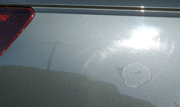

Rubesp Publicado 12 de Febrero del 2019 Autor Denunciar Publicado 12 de Febrero del 2019 Bueno...lo prometido es deuda y aqui va esa foto... Recordad que empezo como una chincheta y ha ido creciendo al pulirlo (no uso pulidora sino taladro manual con adaptador). Hasta ahora he probado: - lija agua + cubrirlo con pintura original...Al pulirlo se queda igual. - lija agua + cubrirlo con laca original...al pulirlo se queda como la foto. Cualquier idea es bienvenida.. Un saludo Responder
korny1976 Publicado 14 de Febrero del 2019 Denunciar Publicado 14 de Febrero del 2019 En 12/2/2019 a las 14:07, Rubesp dijo: Bueno...lo prometido es deuda y aqui va esa foto... Recordad que empezo como una chincheta y ha ido creciendo al pulirlo (no uso pulidora sino taladro manual con adaptador). Hasta ahora he probado: - lija agua + cubrirlo con pintura original...Al pulirlo se queda igual. - lija agua + cubrirlo con laca original...al pulirlo se queda como la foto. Cualquier idea es bienvenida.. Un saludo Parece q te has comido la laca al lijar tiene pinta, si el golpe q te dieron si has metido uña y se clava es q ha llegado a pasar la pintura si no estoy equivocado, o eso suelo hacer yo antes de pensar q hacer creo q lo mejor igual sería pintar la pieza entera de origen ya hecho el estropicio. A ver si alguien mas te ayuda Responder
Dinoel Publicado 13 de Marzo del 2019 Denunciar Publicado 13 de Marzo del 2019 En 12/2/2019 a las 10:07, Rubesp dijo: Bueno...lo prometido es deuda y aqui va esa foto... Recordad que empezo como una chincheta y ha ido creciendo al pulirlo (no uso pulidora sino taladro manual con adaptador). Hasta ahora he probado: - lija agua + cubrirlo con pintura original...Al pulirlo se queda igual. - lija agua + cubrirlo con laca original...al pulirlo se queda como la foto. Cualquier idea es bienvenida.. Un saludo Buenas tardes, en mi opinión pareciera que se levantó la laca en el centro ya no hay y los bordes blancos es porque esta despegada de la pintura Responder
roguber Publicado 14 de Marzo del 2019 Denunciar Publicado 14 de Marzo del 2019 efectivamente, como te dicen, has eliminado la capa de barniz. Al aplicar el pulido mediante un taladro, quiero pensar que has sobrecalentado la zona, haciendo que el barniz desaparezca. si te fijas, el color de dentro de la pintura no tiene brillo apenas. Me temo que es mejor que no sigas metiendo la pulidora, eso solo tiene una solución, y es pintar la pieza. Podrías intentar parchear el barniz, pero requiere experiencia para que no se note. Responder
David.com Publicado 19 de Marzo del 2019 Denunciar Publicado 19 de Marzo del 2019 Como ya te han dicho muchos te has comido el barniz. Ademas has lijado con 1.000 y directo has pulido de ahi que se vea en mal estado la carroceria, el paso de 1.000 a pulido directo es solo para grandes productos y mucha esperiencia en el pulido. Como te han dicho mejor que pintes la pieza de lo contrario tocarla mas, va a ser agrandar el problema Responder
jumarsy Publicado 23 de Marzo del 2019 Denunciar Publicado 23 de Marzo del 2019 Saludos. Antes de pintar la pieza entera....lo k haria seria lo siguiente. Venden en centros de pintura especializados 2 sprays con el color de tu coche llevando el codigo de color del mismo.Te los hacen alli. Uno de la pintura y otro de la laca o barniz.Unos 40-55 euros los dos botes o menos. Taparia dejando 5 centimetros mas o menos alrededor de lo k se ve en la foto con cinta de carrocero y periodico por ejemplo y le daria varias pasadas de pintura a esa zona hasta cubrirlo bien y lo dejaria secar. Una vez seco ....sacaria el periodico y la cinta y pasaria pulimento al circulo mas grande que se habra creado con la pintura nueva para disimularlo del resto de la carroceria y si es de tu agrado (Que si lo haces bien lo sera) le daria el lacado. Responder
