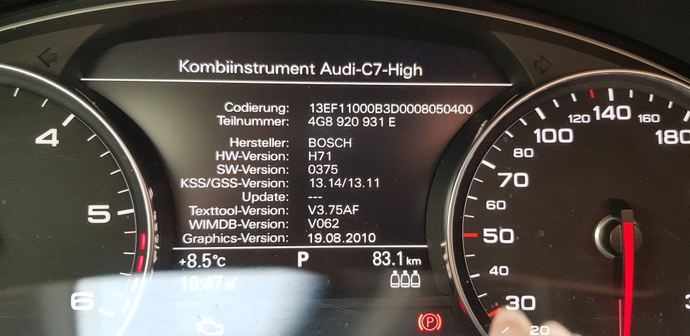

davis Publicado 7 de Febrero del 2019 Autor Denunciar Publicado 7 de Febrero del 2019 hace 8 minutos, dhan67 dijo: Y como podemos averiguar el sw del cuadro? Es la primera vez que leo algo sobre esto. Pulsas el votos de poner las km a 0 y das al contacto,o también con el obdeleven o vcdp Responder

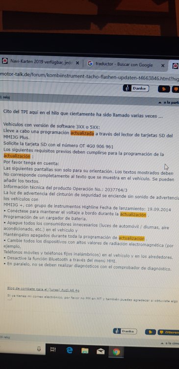

davis Publicado 7 de Febrero del 2019 Autor Denunciar Publicado 7 de Febrero del 2019 hace 7 minutos, Jasuapd dijo: Yo tengo el 0416,acabo de mirar Pues en principio se puede,o así me lo leí yo. De todos modos, el concesionario de audi tiene la famosa targeta sd,esa targeta la sacaron como actualización porque hubo una serie de coches de hasta 2014 que tenían un problema.El problema era que al quitarse el cinturón algunos coches sólo se encendía la luz en el cuadro y no soñaba el pin pin pin.. Audi para corregir ese problema saco esa actualización de sw.Con esa actualización se pasaba de la versión 3xx o 4xx a la 5xx,y con esa versión ya funciona el laptime y todo el resto. La ref de la sd: 4G0 906 961. Responder

davis Publicado 10 de Febrero del 2019 Autor Denunciar Publicado 10 de Febrero del 2019 No,no es lo mismo. La versión del de del cuadro puedes ser en los pre de 3xx,4xx o 5xx. Los de 2013 ya salieron de fábrica con la 5xx,y si es mayor de la 517 creo recordar ya puedes activar el laptime sólo con activar el bit correspondiente con el vagcom en el cuadro de instrumentos. Para saber la versión de sw que llevas es asi: con el coche SIN el contacto pulsar el botón de poner los km a 0,luego sin soltar el botón pones el contacto y ya te aparece el menú en el cuadro.Ahi ya ves la versión de sw que tienes. El tuyo seguro que ya tiene la 5xx y por eso se lo pudiste activar. Responder
pepon2309 Publicado 10 de Febrero del 2019 Denunciar Publicado 10 de Febrero del 2019 hace 10 horas, davis dijo: No,no es lo mismo. La versión del de del cuadro puedes ser en los pre de 3xx,4xx o 5xx. Los de 2013 ya salieron de fábrica con la 5xx,y si es mayor de la 517 creo recordar ya puedes activar el laptime sólo con activar el bit correspondiente con el vagcom en el cuadro de instrumentos. Para saber la versión de sw que llevas es asi: con el coche SIN el contacto pulsar el botón de poner los km a 0,luego sin soltar el botón pones el contacto y ya te aparece el menú en el cuadro.Ahi ya ves la versión de sw que tienes. El tuyo seguro que ya tiene la 5xx y por eso se lo pudiste activar. Nunca te acostarás sin saber una cosa más, gracias @davis Responder

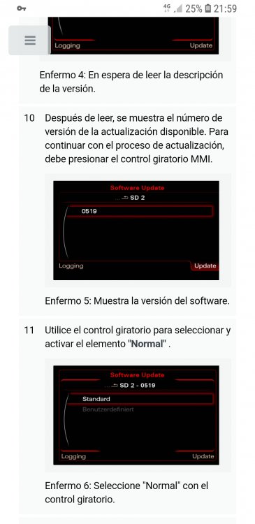

davis Publicado 10 de Febrero del 2019 Autor Denunciar Publicado 10 de Febrero del 2019 (editado) hace 30 minutos, pepon2309 dijo: Nunca te acostarás sin saber una cosa más, gracias @davis Jeje,ya ves. Pues ahí lo tienes, versión 515,y por eso ya te funciona sólo con activar el bit en el módulo 17. La última actualización que tenemos para el cuadro es la 519. Editado 10 de Febrero del 2019 por davis Responder
