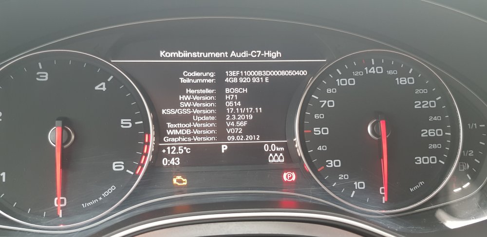

Jorge cc Publicado 17 de Febrero del 2019 Denunciar Publicado 17 de Febrero del 2019 Me sumo a la actualización. Yo también tengo la misma versión que @davispone en la primera foto. Haber que se puede hacer Responder
Pacoron Publicado 17 de Febrero del 2019 Denunciar Publicado 17 de Febrero del 2019 Yo tengo la versión 515 y active el laptimer con el obdeleven sin problemas. La versión 519 sabéis si aporta algo nuevo o no es necesario teniendo la 515? Responder

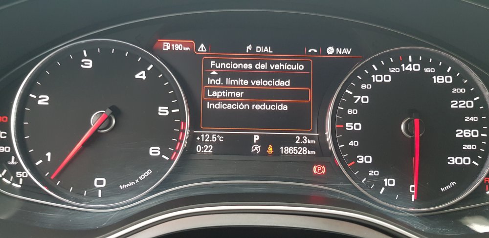

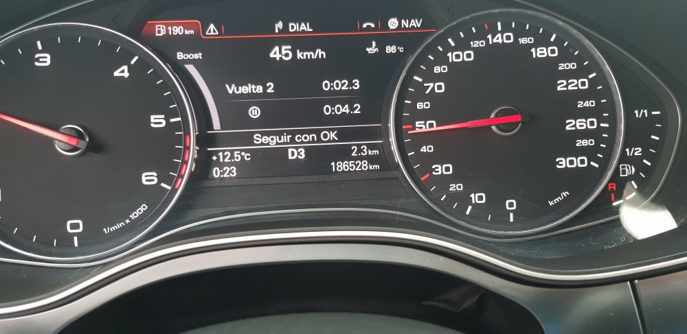

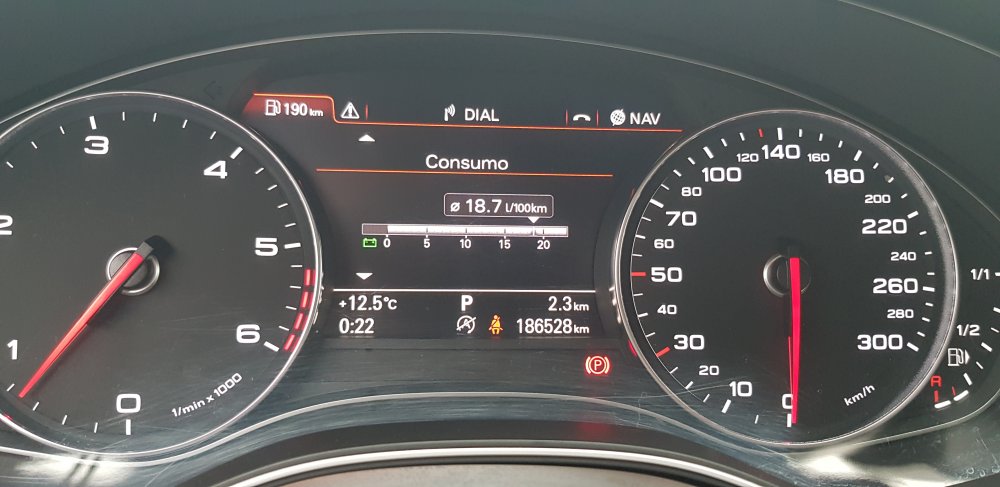

davis Publicado 2 de Marzo del 2019 Autor Denunciar Publicado 2 de Marzo del 2019 En 20/2/2019 a las 21:53, Jorge cc dijo: Buenas señores. Traigo buenas y malas noticias. Las buenas es que ya tengo todo actualizado y funciona perfectamente. Las malas son que el alemán que me lo hizo,lo hizo todo por teamviewer y me puso la pantalla en negro,y no pude ver nada de como hacía. Solo me pidio que tuviera un buen internet y el portátil con el ODIS E instalado y conectado al coche. Toda el proceso duraría sobre hora y media. También me puso la barra del consumo como el los modelos restyling. Otra cosa también,la temperatura del aceite la marca igual aunque este frío, es decir,no marca rayas cuando esta frío. Responder
davis Publicado 2 de Marzo del 2019 Autor Denunciar Publicado 2 de Marzo del 2019 Y aqui un video de el porqué yo lo quería. Responder
