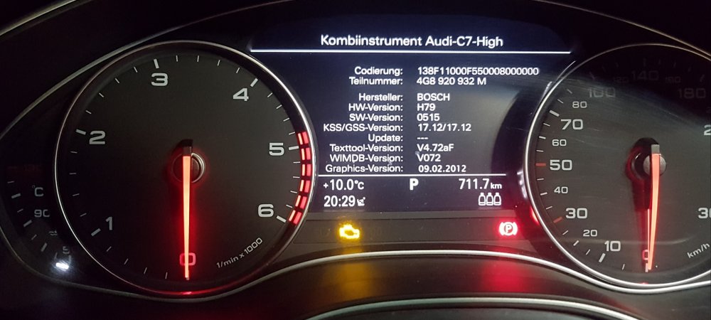

pepon2309 Publicado 4 de Marzo del 2019 Denunciar Publicado 4 de Marzo del 2019 En 2/3/2019 a las 18:23, davis dijo: Buenas señores. Traigo buenas y malas noticias. Las buenas es que ya tengo todo actualizado y funciona perfectamente. Las malas son que el alemán que me lo hizo,lo hizo todo por teamviewer y me puso la pantalla en negro,y no pude ver nada de como hacía. Solo me pidio que tuviera un buen internet y el portátil con el ODIS E instalado y conectado al coche. Toda el proceso duraría sobre hora y media. También me puso la barra del consumo como el los modelos restyling. Otra cosa también,la temperatura del aceite la marca igual aunque este frío, es decir,no marca rayas cuando esta frío. Eso es lo que tengo activado yo también. Imagino que la última versión traerá algo, pero no pienso pasar por caja para actualizarlo. Gracias por la info. Responder

sergar Publicado 5 de Marzo del 2019 Denunciar Publicado 5 de Marzo del 2019 En 10/2/2019 a las 21:29, pepon2309 dijo: Nunca te acostarás sin saber una cosa más, gracias @davis he bajado a mirarlo , mi cuadro es igual que el tuyo salvo detalles ( la segunda fila el tuyo termina en m y el mio en d) lo demas todo igual, 0515 la versión de sw, la versión de los gráficos igual, etc. El mío es de diciembre de 2012 aunque en todos sitios me pone version 2013 no se que diferencias hay ( imagino que habrá diferencias como ésta del cuadro respecto a los de 2011-principios de 2012) Responder
