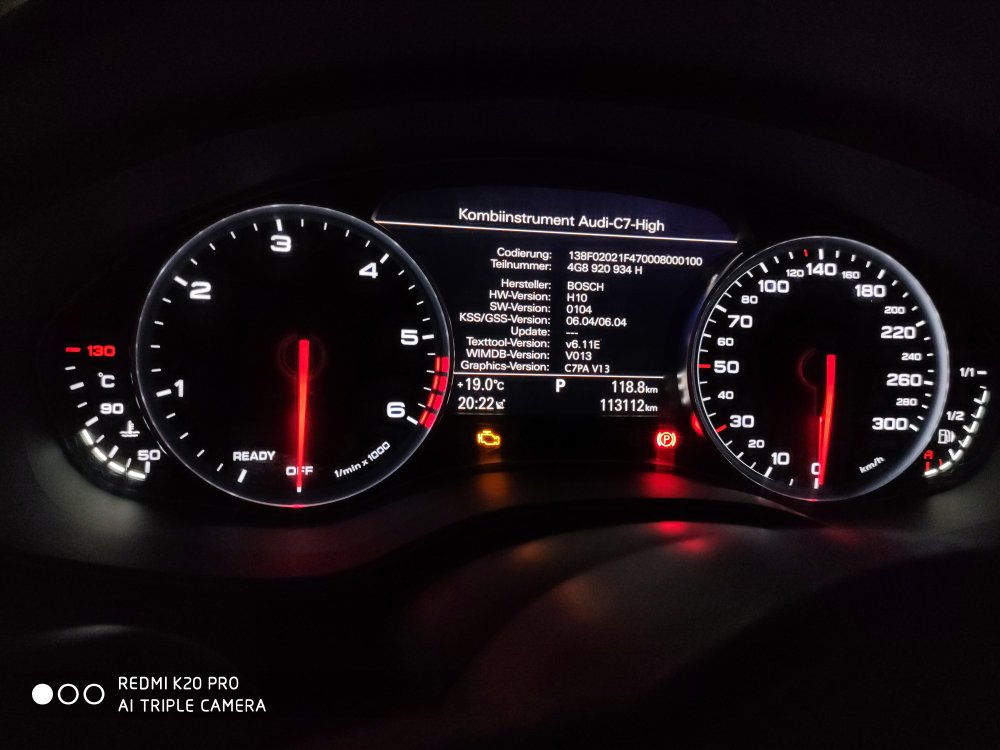

Trivium88 Publicado 26 de Marzo del 2019 Denunciar Publicado 26 de Marzo del 2019 (editado) En 10/2/2019 a las 11:20, davis dijo: No,no es lo mismo. La versión del de del cuadro puedes ser en los pre de 3xx,4xx o 5xx. Los de 2013 ya salieron de fábrica con la 5xx,y si es mayor de la 517 creo recordar ya puedes activar el laptime sólo con activar el bit correspondiente con el vagcom en el cuadro de instrumentos. Para saber la versión de sw que llevas es asi: con el coche SIN el contacto pulsar el botón de poner los km a 0,luego sin soltar el botón pones el contacto y ya te aparece el menú en el cuadro.Ahi ya ves la versión de sw que tienes. El tuyo seguro que ya tiene la 5xx y por eso se lo pudiste activar. Hola @davis Mi caso es singular (creo) .... Mi coche es de finales de 2015, es un V6 TDI 272 Sline con MMI Plus Touch y tacho a color. Curiosamente la referencia del cuadro termina en 934 H, es decir, "más moderna" que la de algunos de los que habéis puesto foto del menú de versión del tacho en las páginas anteriores. Sin embargo, y aquí viene la p*****, trae una versión inusualmente antigua, y creo que es el motivo por el cual no me permite activar el Laptimer, y todo lo demás. (Con un VAG-COM voy al módulo 17 de instrumentos > Codificación > Ayuda o codificación larga > activo los Bits del test de agujas, o el del Laptimer > me aparece Codificación aceptada, pero desgraciadamente no aplica los cambios, y si vuelvo a acceder a codificación larga sigue todo como al principio.) Tengo varias preguntas: El sw es actualizable vía concesionario o crees que pasaran de mi? Tengo un contacto en la Audi y sé que por él no va a ser, pero temo que no sepan ni de lo que les hable ... Si dices que hay gente o webs que se dedican actualizarlos en plan negocio, entiendo que haya tanto secretismo al respecto. No obstante ¿ podrías pasarme por favor el contacto del chico que te lo actualizó en remoto vía MP? Gracias y un saludo Editado 26 de Marzo del 2019 por Trivium88 Responder

Bossweb Publicado 4 de Febrero del 2020 Denunciar Publicado 4 de Febrero del 2020 (editado) En 26/3/2019 a las 20:08, Trivium88 dijo: Hola @davis Mi caso es singular (creo) .... Mi coche es de finales de 2015, es un V6 TDI 272 Sline con MMI Plus Touch y tacho a color. Curiosamente la referencia del cuadro termina en 934 H, es decir, "más moderna" que la de algunos de los que habéis puesto foto del menú de versión del tacho en las páginas anteriores. Sin embargo, y aquí viene la p*****, trae una versión inusualmente antigua, y creo que es el motivo por el cual no me permite activar el Laptimer, y todo lo demás. (Con un VAG-COM voy al módulo 17 de instrumentos > Codificación > Ayuda o codificación larga > activo los Bits del test de agujas, o el del Laptimer > me aparece Codificación aceptada, pero desgraciadamente no aplica los cambios, y si vuelvo a acceder a codificación larga sigue todo como al principio.) Tengo varias preguntas: El sw es actualizable vía concesionario o crees que pasaran de mi? Tengo un contacto en la Audi y sé que por él no va a ser, pero temo que no sepan ni de lo que les hable ... Si dices que hay gente o webs que se dedican actualizarlos en plan negocio, entiendo que haya tanto secretismo al respecto. No obstante ¿ podrías pasarme por favor el contacto del chico que te lo actualizó en remoto vía MP? Gracias y un saludo Mi cuadro es un calco casi del tuyo a excepción de que el mío es HW 10 y el tuyo HW 11 ; Por lo demás, el mío es un Competition de 2015. Activé hace un par de semanas el Gauge Test y LAPTIMER, y todo OK Editado 4 de Febrero del 2020 por Bossweb Responder

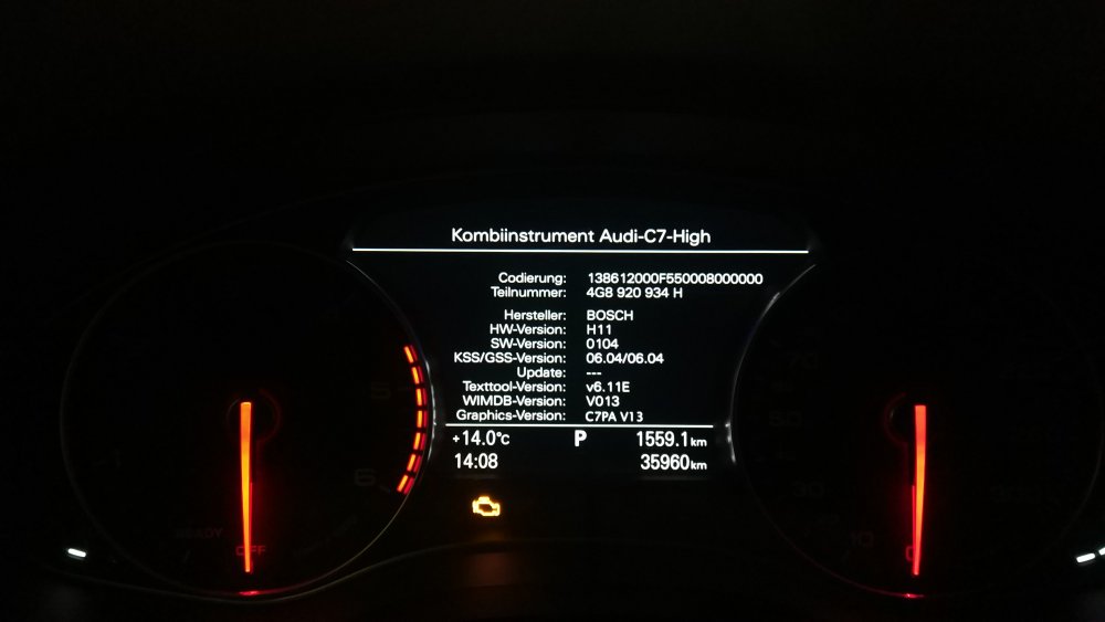

rperez Publicado 4 de Febrero del 2020 Denunciar Publicado 4 de Febrero del 2020 Aqui el mio, de momento sin LapTimer... Responder
torrebasetes Publicado 5 de Febrero del 2020 Denunciar Publicado 5 de Febrero del 2020 hace 13 horas, Bossweb dijo: Mi cuadro es un calco casi del tuyo a excepción de que el mío es HW 10 y el tuyo HW 11 ; Por lo demás, el mío es un Competition de 2015. Activé hace un par de semanas el Gauge Test y LAPTIMER, y todo OK Tu llevas ACC?.... Se te ve mapas en FIS???.. gracias... Responder
Bossweb Publicado 5 de Febrero del 2020 Denunciar Publicado 5 de Febrero del 2020 hace 4 horas, torrebasetes dijo: Tu llevas ACC?.... Se te ve mapas en FIS???.. gracias... Buenas @torrebasetes Sí, llevo ACC + PreSense Front + Brake Guard, y luego en el FIS, veo el sistema de navegación, así como el menú LAPTIMER completo (temperatura aceite, Boost, revoluciones,...) Responder

arroyano Publicado 28 de Febrero del 2020 Denunciar Publicado 28 de Febrero del 2020 (editado) En 4/2/2020 a las 20:49, rperez dijo: Aqui el mio, de momento sin LapTimer... Lo as echo al final el mío es idéntico ala tulla yo lo activado con el cable pero lo único q sale solo son las aguas cuando pones el contacto Editado 28 de Febrero del 2020 por arroyano Responder
