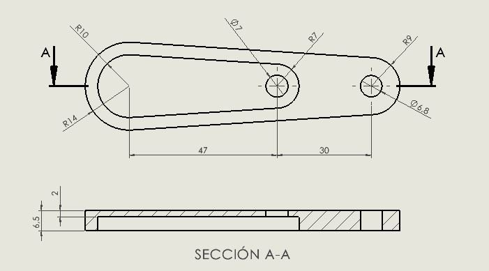

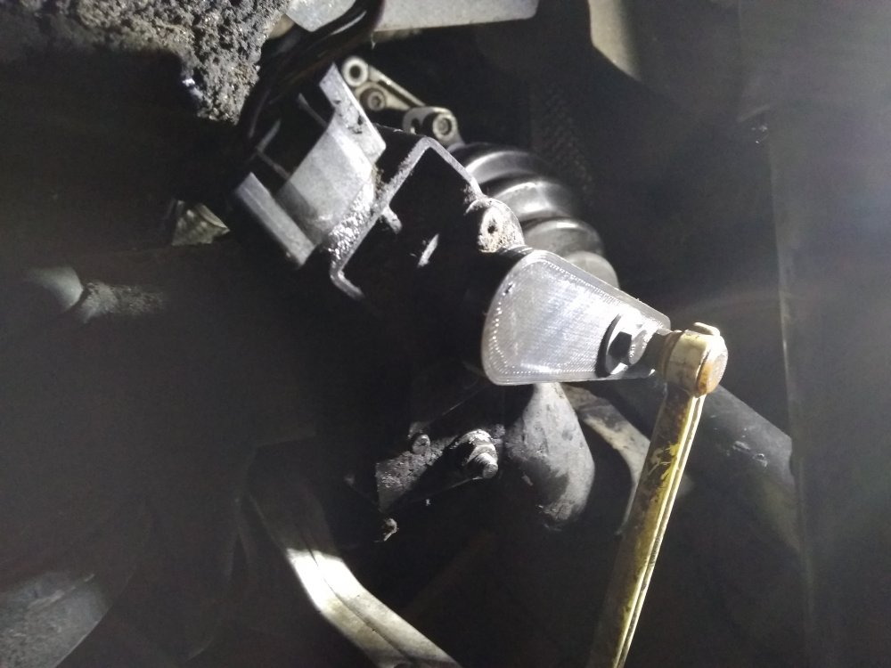

At_marti Publicado 7 de Febrero del 2019 Denunciar Publicado 7 de Febrero del 2019 Buenas tardes! Como dije en mi presentación, me compre un allraod con bastantes cosillas por hacerle .. Entre ellas reparar la caja de cambios , que haber si tengo tiempo y me curro el "brico". Pero de momento subo este pequeño brico ; se trata de alargar las levas de los brazos de la suspensión, creo que ya hay algún post abierto sobre el tema , ya que hay una marca dedicada a fabricarlos, pero para mi gusto/cartera, son un poco caros para lo que son. Simplemente son una pequeña pieza la cual encaja en la leva, y la hace mas larga. Permitiendo mantener el nivel 2 de altura igual que el original, pero hace algo mas bajo el nivel1 y mas altos los niveles 3 y 4. Adjunto unas fotos de como queda, ademas de un link (no consigo hacerlo y ahora no tengo tiempo. Mas tarde me entretendré a hacerlo y lo cuelgo en un comentario) con par de archivos (step y stl) para que aquellos que tengan una impresora 3D o tengan acceso a una, se los puedan hacer por muy poco dinero. (OJO! esta dibujado para las tolerancias y ajustes de mi impresora, es posible que tengáis que modificarlo para ajustarlo a la vuestra). Espero os guste y gas a los caminos! Responder

markuss Publicado 13 de Marzo del 2020 Denunciar Publicado 13 de Marzo del 2020 (editado) En 7/2/2019 a las 18:39, At_marti dijo: https://www.thingiverse.com/thing:3411494/files Aqui dejo los archivos. Espero haberlo subido bien. Hola, que impresoras utilizaste, no tendras algun croquis con medidas, me han hecho unos utilizando el enlace y me ocure como al que comento, no me valen Editado 13 de Marzo del 2020 por markuss Responder
At_marti Publicado 13 de Marzo del 2020 Autor Denunciar Publicado 13 de Marzo del 2020 Buenos días , Lo imprimí con una anet A8 . Hay que ajustar las tolerancias dependiendo de la impresora. Estas medidas son las que hice en la mía. Espero te sirva! Saludos! Responder

markuss Publicado 27 de Marzo del 2020 Denunciar Publicado 27 de Marzo del 2020 En 13/3/2020 a las 9:49, At_marti dijo: Buenos días , Lo imprimí con una anet A8 . Hay que ajustar las tolerancias dependiendo de la impresora. Estas medidas son las que hice en la mía. Espero te sirva! Saludos! gracias, a ver si termina este encierro y puedo comprovar que medidas me salieron, imprimi hace algun tiempo creo que las de ese mismo enlace pero no me encajaban Responder
At_marti Publicado 27 de Marzo del 2020 Autor Denunciar Publicado 27 de Marzo del 2020 hace 30 minutos, markuss dijo: gracias, a ver si termina este encierro y puedo comprovar que medidas me salieron, imprimi hace algun tiempo creo que las de ese mismo enlace pero no me encajaban Quizas hay distintas medidas de levas... No lo se la veradad.... Ya me contaras! Responder
markuss Publicado 17 de Mayo del 2020 Denunciar Publicado 17 de Mayo del 2020 Las medidas de mis levas se corresponden con las tuyas, pero no me encajaron cuando las probe, a ver si ahora que se suaviza un poco el confinamiento puedo volver a comprobarlo, estoy encerado lejos de mi garaje y sin poder hacer nada Responder
