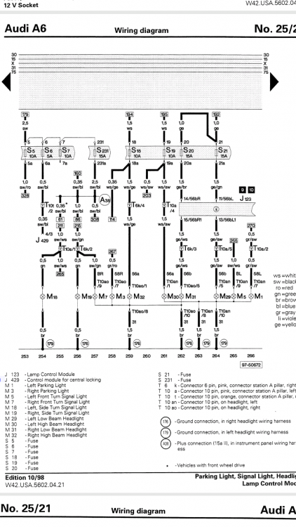

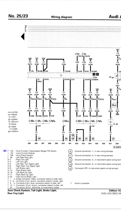

Buenos dias, despues de perder muchas horas con el tester sin lograr entender que pasaba..epece a buscar los esquemas electricos. El de mi coche exactamente ha sido imposible, pero he encontrado unos qe creo seran los mas parecidos.
Por los esquemas, veo que la mayoria de luces que me fallan , entre el fusible y la bombilla, pasan por el j123 "lamp control module" (adjunto esquemas). Lo unico que no me cuadrs es la que no me va una de las luces de freno..
La cuestion es... Alguien sabe donde coj**** esta situado este modulo en un allroad del 2001??
Gracias y saludos
SOLUCIONADO. No es exactamete este esquema, el fallo es el rele /modulo marxado con un 393. Es el que gobierna las luces. Uno nuevo y todo perfecto.
