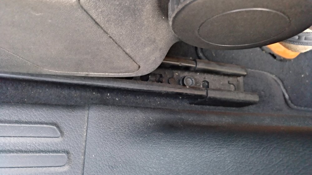

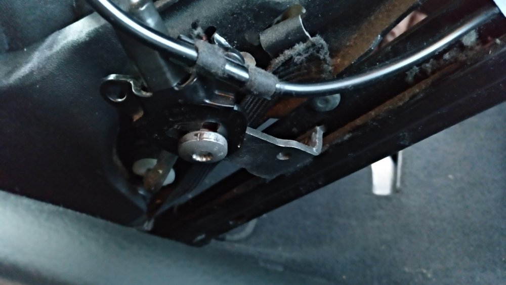

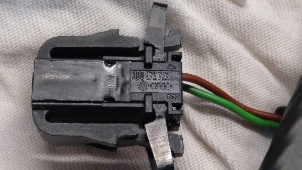

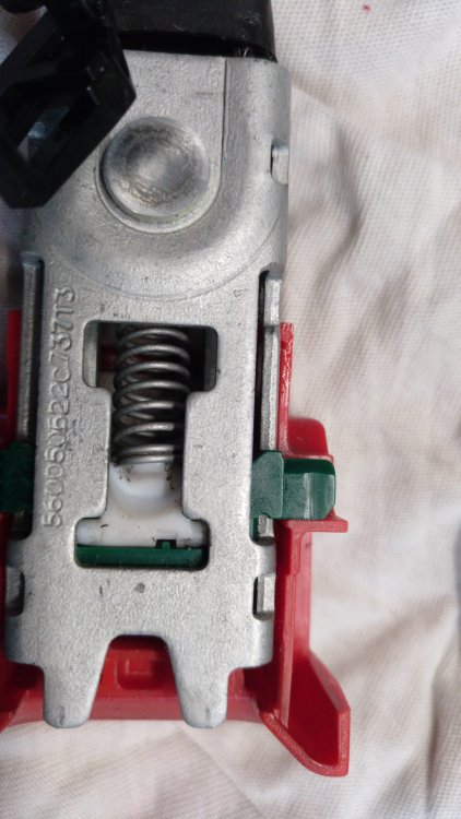

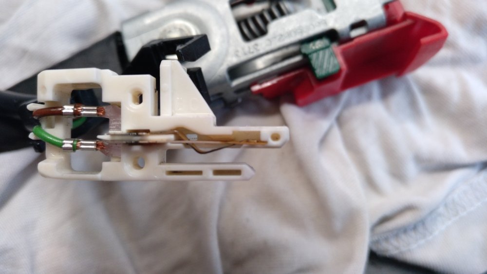

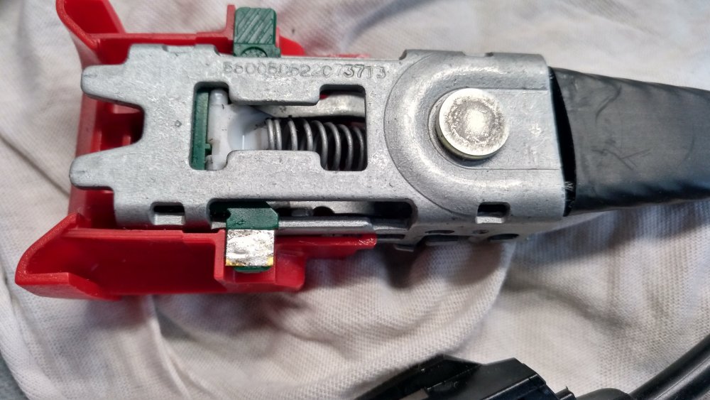

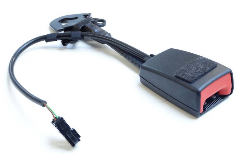

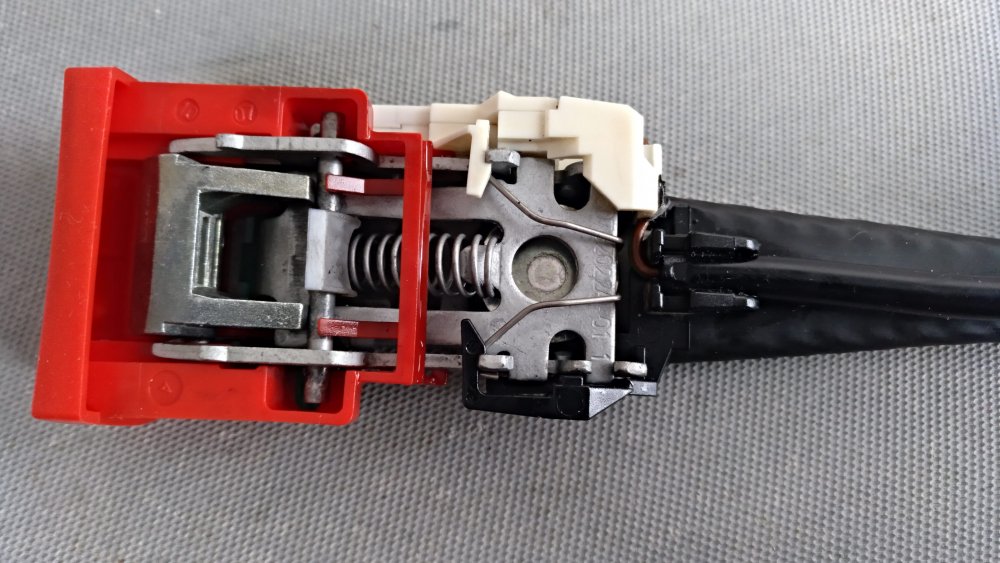

dario1976 Publicado 27 de Febrero del 2019 Autor Denunciar Publicado 27 de Febrero del 2019 Hola a todos. Tras darle muchas vueltas al final me he decidido a solucionar el dichoso problema de la alarma del cinturon de seguridad y quisiera compartir con vosotros mi experiencia. Como bien dice ALCOSCAR hay que desmontar el asiento (en mi caso el del piloto) cosa que a priori asusta un poco pero que una vez echo es una solemne tonteria. Lo mas dificil fue localizar las puntas necesarias para quitar los 4 tornillos que fijan el asiento al coche ya que son del tipo XZN y no son faciles de encontrar yo al final las compre en amazon. Pues bien hay que quitar esos 4 tornillos (dos delante y dos detras), del tipo XZN y metrica 10. Una vez quitados el asiento se mueve sin problema y basta con que lo inclineis un poco para poder acceder al tornillo que sujeta la hebilla del cinturon al asiento. En este caso es un XZN de metrica 8, lo aflojais y ya solo queda soltar el cable del contacto que va unido por debajo del asiento con un clip. Este es el conector Basta con apretar esas dos pestañas que se ven para que salga Al final nos quedamos con esta pieza en la mano llegados a este punto tenemos que abrir la carcasa negra, se ve una junta a lo largo de ella pero no intenteis abrirla haciendo palanca ya que esta termosellada y no se va a abrir unicamente conseguireis mellar el plastico y que quede muy fea. yo la abri con una sierra de arco de esas que usabamos en el colegio que tenia un pelo muy fino pero podeis elegir otro metodo como ir poco a poco con un cutter o lo que se os ocurra. Cuanto mas cuidadosos seais abriendo la carcasa menos se notara despues al cerrarla. Una vez abierta tenemos esto. El contacto que prococa el fallo esta dentro de la pieza blanca que si os dais cuenta esta fijada al cuerpo de la hebilla por una pequeña uña que se abre sin mayor problema. tambien hay que quitar la tapita superior de la pieza blanca, esta sale muy facil ya que no esta termosellada ni siquiera pegada va a presion y con hacer un poco de palanca con un cutter o destornillador ya se abre y llegamos a este punto donde por vez primera apreciamos el famoso contacto que tanta guerra me estaba dando. Se trata de un contacto normalmente cerrado que tiene que abrirse al introducir la hebilla de la cinta del cinturon y en mi caso no llegaba a abrirse con lo que la luz del cuadro no se apagaba y se quedaba pitando. Lo primero que me llamo la atencion es que el contacto no estaba visiblemente mal, si estaba un poco sucio pero lo limpie con CRC limpia contactos del que usamos los tecnicos en electronica y se quedo como veis en la fotografia. El problema no estaba en el contacto sino en la pieza de color verde que lo empuja, en la siguiente fotografia se ve clarisimo. Se aprecia un excesivo desgaste (ese canal en su parte central) de esa pequeña aleta de color verde que es la que empuja al contacto para que este se abra. A partir de aqui la solucion depende de la imaginacion de cada uno yo hice lo siguiente pegue una pequeña chapita de cobre sobre esa aleta dañada y problema resuelto. No tiene porque ser metalica puede ser plastico o cualquier otro material.tambien se podria haber rellenado ese canal con epoxi, en fin como digo la solucion no es unica. Solo queda montarlo todo en orden inverso Responder
juliaars2000 Publicado 27 de Febrero del 2019 Denunciar Publicado 27 de Febrero del 2019 Gran solución y con muy buenas fotos ! Responder
Brosi Publicado 28 de Febrero del 2019 Denunciar Publicado 28 de Febrero del 2019 Gran Brico!!!!!! gracias. Responder
