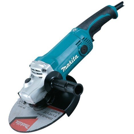

RomuloTDI Publicado 13 de Febrero del 2019 Denunciar Publicado 13 de Febrero del 2019 Quizas desmontando la defensa trasera?? Y si no...... Responder
