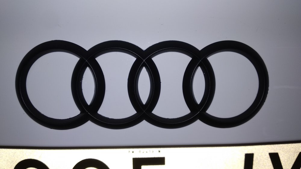

FaideL Publicado 11 de Febrero del 2019 Denunciar Publicado 11 de Febrero del 2019 Buenas, Yo te puedo contar mi experiencia. El anagrama del portón se pinta como has comentado, pintas un recuadro y vas retirando el vinilo. Cuando quitas lo de la chapa no se quita lo del anagrama porque está separado. Lo de dentro de los aros yo lo quité con un palillo, es lo que más cuesta. Hace un año que lo pinté y sigue como el primer día. También pinté la parrilla delantera completa, pero se está levantando porque sufre más con los chinazos, viento, lluvia, lavados, etc.. Intenta pintar sólo los aros haciendo un recuadro y retirando el resto. Espero haberte ayudado. Un saludo. Responder
ravirmara Publicado 11 de Febrero del 2019 Autor Denunciar Publicado 11 de Febrero del 2019 gracias, al final lo hice el sabado solo alante y ha quedado bien pero al quitar lo de dentro de los aros se me ha ido algo y tiene algun fallo pequeño... pero en general bien, ahora me liare este finde atras aver que tal lo dejo. Un saludo Responder

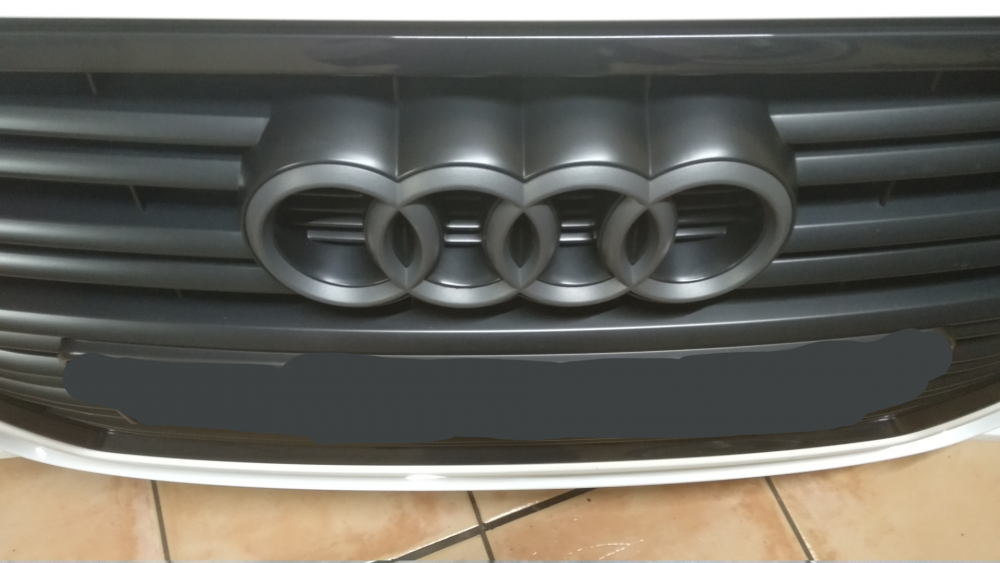

IN audi TO Publicado 14 de Febrero del 2019 Denunciar Publicado 14 de Febrero del 2019 Intenta meter un trozo de cinta aislante para que luego puedas tirar de ella, le haces un pliegue y así sale mejor Así quedó los míos en negro y los delanteros en antracita Responder
