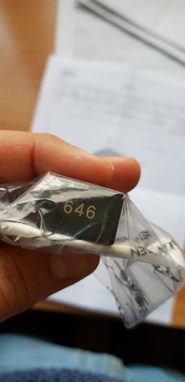

Polonio89 Publicado 9 de Febrero del 2019 Denunciar Publicado 9 de Febrero del 2019 (editado) Hola a todo el mundo!! Estoy teniendo problemas con el arranque en frío, he cambiado el relé 202 ya que tenía mala pinta he revisado el relé el 219 y el 395. También compré el 646 que es el de la bomba pero no lo encuentro por ningún lado, he mirado dentro del alojamiento de la ecu y bajo el volante y nada. ¿Alguien podría ayudarme? Gracias. Editado 9 de Febrero del 2019 por Polonio89 Responder

torpedor2000 Publicado 17 de Febrero del 2019 Denunciar Publicado 17 de Febrero del 2019 Es el awx o el avf?? (5 o 6 marchas) tengo entendido que el 395 es el de la bomba y el 202 el de los calentadores. El 219 creo que es el de la Ecu pero el 646 no me suena el los b6 1.9. Le has pasado el vagcom?? Mira si te gotea gasoil por debajo de la tandem, puede ser que coja aire por la noche y por eso le cueste por la mañana Responder

ANDBRI Publicado 21 de Marzo del 2019 Denunciar Publicado 21 de Marzo del 2019 Buenas, en el motor 2.0 en un b7 ese relé va donde la centralita, hay que levantarla y están debajo de ella. A ver si alguien te confirma si también va ahí. Responder
