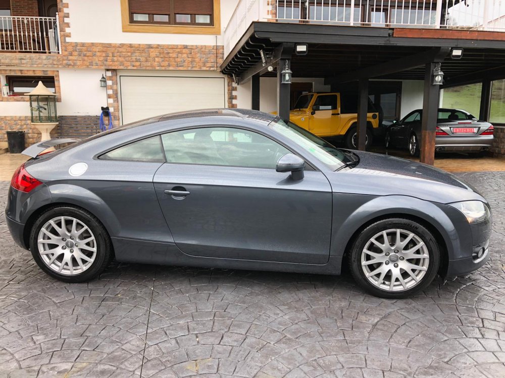

Lukacvc Publicado 10 de Febrero del 2019 Denunciar Publicado 10 de Febrero del 2019 Buenas tardes. Después de dar bandazos y llevar 8 coches en 8 años, el jueves pasado subí desde Madrid a Cantabria a por este TT MK2. Del año 2007, con todo el libro sellado y un mantenimiento impoluto , me le traje a Madrid por un precio decente (11.500€) con 100.000 km y todas las correas cambiadas, ruedas nuevas y todo su mantenimiento Solo un par de peros. Lleva la radio de serie de Audi Connect (no le queda mucho) y la leva del volante izquierda está atascada.. veremos a ver qué solución tiene El motor es un 2.0 TFSI 200 CV , automático y que tira que da gusto cuando se quiere, y va muy tranquilo cuando no llevas prisa. Me ha sorprendido muy gratamente y de momento estoy encantado con el coche. No tenéis grupo de ********* o ********* activo para solucionar cosas que van surgiendo? No he encontrado nada! Un saludo y gracias por acogerme Responder
