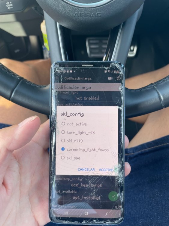

Jesusbarba Publicado 17 de Febrero del 2021 Denunciar Publicado 17 de Febrero del 2021 En 11/2/2019 a las 10:03, Belmar dijo: Voy a poner la activación en este hilo por si alguien le interesa y haber si conseguimos que actue a mas velocidad El coche tiene que estar con el motor encendido y los pasos a realizar son; modulo 09 Fog light configuration:se marca; static cornering light via foglightpinSkl config:se marca; cornering_light_fmvssSkl outputs:se marca; Skl via bcm1 Yo llevo xenon Expand Skl config y skl output no los encuentro esta en adaptaciones o codificacion extendida???? El primer paso si esos no los veo Responder
YL3on Publicado 17 de Febrero del 2021 Denunciar Publicado 17 de Febrero del 2021 En 17/2/2021 a las 21:16, Jesusbarba dijo: Skl config y skl output no los encuentro esta en adaptaciones o codificacion extendida???? El primer paso si esos no los veo Expand Pincha en codificacion extendida y en la lupa escribe skl, te llevara a la configuracion. Responder

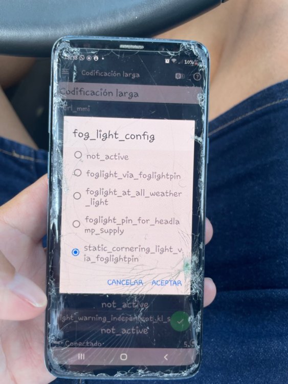

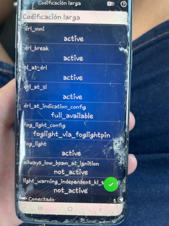

Jorgito7100 Publicado 3 de Julio del 2023 Denunciar Publicado 3 de Julio del 2023 En 9/12/2022 a las 10:03, Leo R dijo: Creo que matrixLed si lo hace de serie, porque son direccionales, pero en mi caso que son led no se si es posible, a ver si algun forero nos saca de dudas! Expand Buenas lo conseguiste finalmente? o hay alguien que pueda echarme una mano? En los modelos nuevos que llevan LED pero no son los faros matrix no consigo activar el cornering, en el OB11 salen estas opciones que voy a adjuntar, y he probado todas y no funciona. Ayuda si alguien puede. Responder
Jorgito7100 Publicado 3 de Julio del 2023 Denunciar Publicado 3 de Julio del 2023 Añado más Responder
Leo R Publicado 3 de Julio del 2023 Denunciar Publicado 3 de Julio del 2023 En 3/7/2023 a las 10:40, Jorgito7100 dijo: Añado más Expand descubrí que mi coche lo hacía, luego lo tiene activo de serie Responder

Jorgito7100 Publicado 3 de Julio del 2023 Denunciar Publicado 3 de Julio del 2023 En 3/7/2023 a las 11:11, Leo R dijo: descubrí que mi coche lo hacía, luego lo tiene activo de serie Expand Me podrías mandar tu código de Ob11 del módulo 09? Aunque mi modelo es 2022, puede que varíe mucho.. Responder
Leo R Publicado 4 de Julio del 2023 Denunciar Publicado 4 de Julio del 2023 (editado) 07501143e17900cd0544871458af80f9110b3108000000000000000020001a810a45012302560d @Jorgito7100 Editado 4 de Julio del 2023 por Leo R Responder
