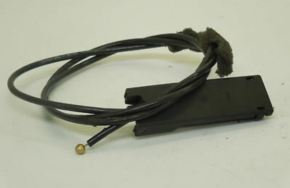

costi22 Publicado 11 de Febrero del 2019 Denunciar Publicado 11 de Febrero del 2019 hace 7 horas, javiervcia dijo: Hola Pues eso, no puedo abrir el capó delantero, la palanca está como suelta y sale una especie de cable suelto, que entiendo que el otro extremo está suelto o se a roto si tiene un tope A mi me paso lo mismo. La verdad que es un poco jodido abrirlo. Tienes que quitar el guardabarros izquierdo y llegar a una especie de cajita donde van metidos los 2 cables del capo. Tirar de la cajita y se abre. Yo hasta que pedi el cable nuevo y lo cambie, le puse un cordon para poder abrir el capo. Para pasar el nuevo cable dentro del coche, lo pegas con cinta al antiguo y tiras desde dentro. Una vez lo tienes dentro tienes que quitar el tirador para poder ponerle el cable. Un saludo Responder

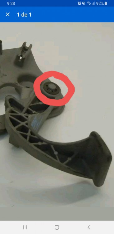

costi22 Publicado 11 de Febrero del 2019 Denunciar Publicado 11 de Febrero del 2019 Para quitar la palanca y poder meter el cable en su sitio, veras que no sale solo tirando, tiene una especie de proteccion que te marco en la foto. Responder
