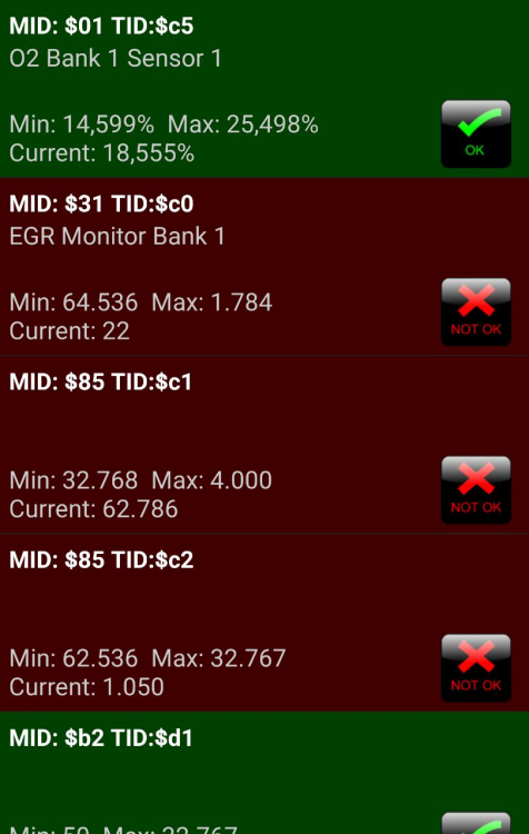

josel39madr Publicado 11 de Febrero del 2019 Autor Denunciar Publicado 11 de Febrero del 2019 hace 8 minutos, Tineo dijo: pues no se puede descartar. lo que más me extraña es que el coche entrara en limp mode y no quedara registro de fallo. Pásale otra diagnosis esta tarde le he hecho de nuevo el testeo y me han salido mas errores, pero lo he intentado guardar en .jpg y nada. Iba conduciendo y he creido que lo salvaba. Esta en txt voy ver si puedo ponerlo. Este Test Result del Torque lo he hecho en marcha y el anterior en parado. Mode $06 report generated by Torque for Android ================================================ VIN del Vehículo:xxxxxxxxxxxxx Fabricante del vehículo:Audi ID calibración del vehículo:03L906018AC 9978 Test report: ------------------ MID:$01 TID:$c5 - O2 Bank 1 Sensor 1 Max: 25,49793% Min: 14,59924% Test result value: 18,56532% PASS ---- MID:$31 TID:$c0 - EGR Monitor Bank 1 Max: 2.457 Min: 64.736 Test result value: 5 FAIL ---- MID:$85 TID:$c1 - Max: 4.000 Min: 32.768 Test result value: 1.100 FAIL ---- MID:$85 TID:$c2 - Max: 32.767 Min: 62.536 Test result value: 65.386 FAIL ---- MID:$b2 TID:$d1 - Max: 32.767 Min: 50 Test result value: 690 PASS ---- MID:$b2 TID:$d2 - Max: 655,34998 Min: 1,2 Test result value: 7,61 PASS ---- Fin del informe. Como se puede ver hay 3 FAIL, el de EGR y 2 mas que ni idea de que sensores. Responder

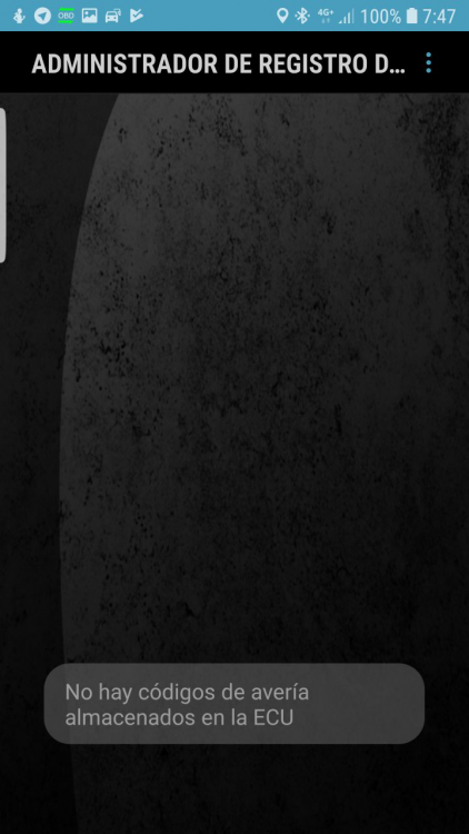

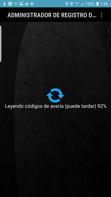

josel39madr Publicado 12 de Febrero del 2019 Autor Denunciar Publicado 12 de Febrero del 2019 hace 17 horas, josel39madr dijo: Esta es la captura de los errores del Test, que no Códigos de Fallo de la ECU La búsqueda de fallos de la ECU no da nada: Responder
jabicho Publicado 12 de Febrero del 2019 Denunciar Publicado 12 de Febrero del 2019 (editado) La verdad es que estas utilizando el PEOR software de diagnosis para un VAG...por experiencia te digo que Torque no te va a mostrar los fallos especificos .Te recomiendo que intentes usar Carista,Carly for Vag o DTC fault memory for vag (este es gratis pero muy lento) Por ejemplo, el fallo que queda al activar el ADS (si no llevas interruptor como es mi caso) NO lo lee Torque, pero sí sale en las otras que te he puesto Editado 12 de Febrero del 2019 por jabicho Responder
josel39madr Publicado 12 de Febrero del 2019 Autor Denunciar Publicado 12 de Febrero del 2019 hace 4 horas, jabicho dijo: La verdad es que estas utilizando el PEOR software de diagnosis para un VAG...por experiencia te digo que Torque no te va a mostrar los fallos especificos .Te recomiendo que intentes usar Carista,Carly for Vag o DTC fault memory for vag (este es gratis pero muy lento) Por ejemplo, el fallo que queda al activar el ADS (si no llevas interruptor como es mi caso) NO lo lee Torque, pero sí sale en las otras que te he puesto OK, no lo sabia, compre a buen precio el OBD bluetooth y por inercia pille el Torque pro. Vere las apps que me indicas. Por cierto hoy lo he llevado al mecanico y tenia dos errores de EGR. Me ha indicado que lo observe y si no me vuelve a dar que me olvide (ha podido ser algo puntual) y si se repite que deberia cambiar la EGR. Le he preguntado que si no era mejor limpiar y me ha comentado que posiblemente sea la electronica (el sensor) y no se vende por separado. Responder
