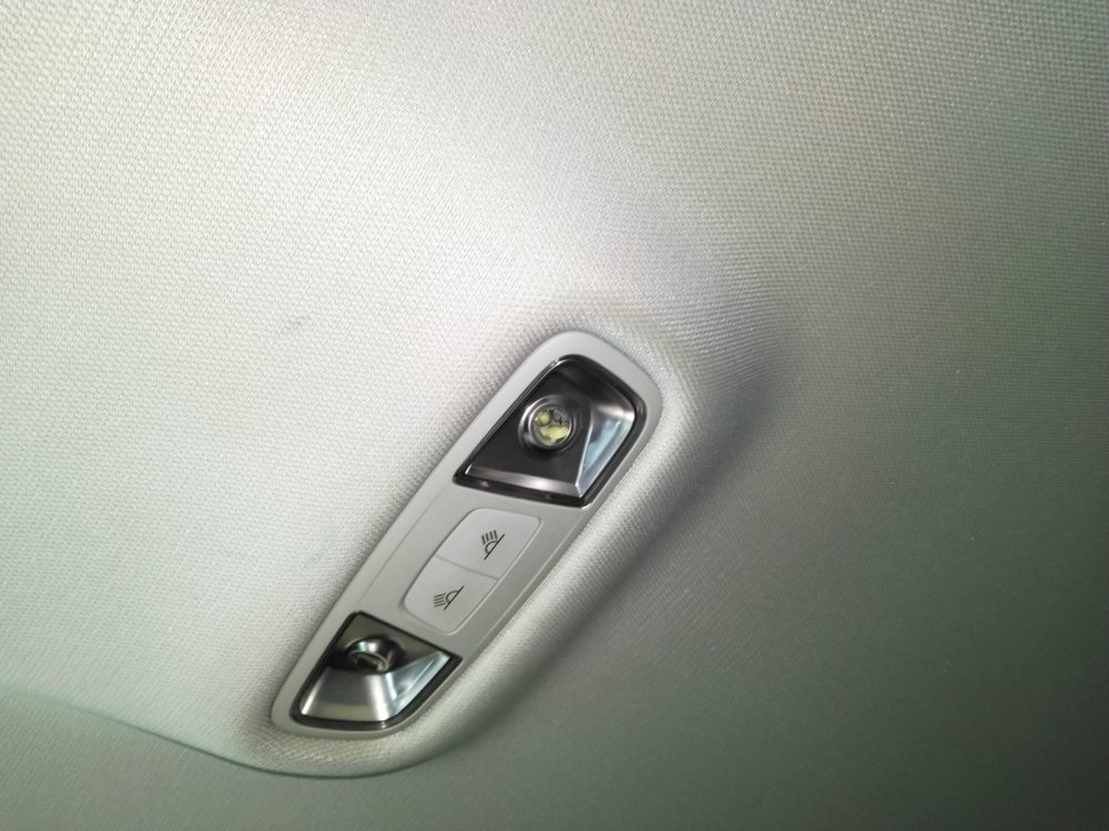

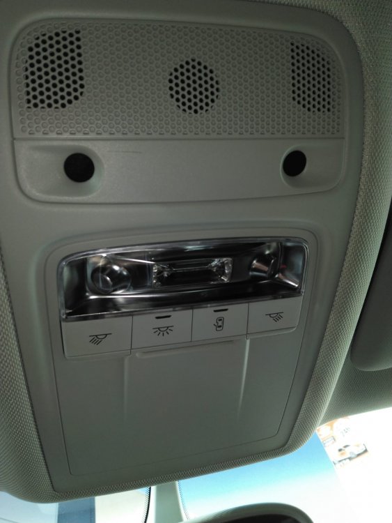

Juanrs3 Publicado 12 de Febrero del 2019 Denunciar Publicado 12 de Febrero del 2019 Buenas, tengo un audi a3 del 2014 3p, con los plafones basico, un amigo tiene el paquete iluminación y entre otras cosas interesante los plafones tienen luz de lectura o ambiente, me gustaría saber donde comprarlo y si tengo que adaptarlo (algún brico), si alguien lo ha cambiado me gustaría que me ayudase!! mando las fotos del que necesito instalar saludos!! Responder

00juanato Publicado 22 de Febrero del 2019 Denunciar Publicado 22 de Febrero del 2019 En 12/2/2019 a las 14:50, Juanrs3 dijo: Buenas, tengo un audi a3 del 2014 3p, con los plafones basico, un amigo tiene el paquete iluminación y entre otras cosas interesante los plafones tienen luz de lectura o ambiente, me gustaría saber donde comprarlo y si tengo que adaptarlo (algún brico), si alguien lo ha cambiado me gustaría que me ayudase!! mando las fotos del que necesito instalar saludos!! buenas ya hay un hilo sobre esto, los plafones de segunda mano en ebay los tiene baratos los 2,yo compre los dos por 80€, necesitas llevar un cable desde los fusibles y cambiar el orden de los pines del conector con el pin nuevo de la caja de fusibles, tambien necesitas un cable para que va desde el plafon delantero al traser, porque el antiguo no vale, (cuesta 27 euros y lo venden en el conce) yo aun no lo he puesto. Responder
Juanrs3 Publicado 25 de Febrero del 2019 Autor Denunciar Publicado 25 de Febrero del 2019 En 22/2/2019 a las 10:03, 00juanato dijo: buenas ya hay un hilo sobre esto, los plafones de segunda mano en ebay los tiene baratos los 2,yo compre los dos por 80€, necesitas llevar un cable desde los fusibles y cambiar el orden de los pines del conector con el pin nuevo de la caja de fusibles, tambien necesitas un cable para que va desde el plafon delantero al traser, porque el antiguo no vale, (cuesta 27 euros y lo venden en el conce) yo aun no lo he puesto. muchas gracias por contestar! eso parece complicado lo de cambiar los pines?? no?? Responder
00juanato Publicado 26 de Febrero del 2019 Denunciar Publicado 26 de Febrero del 2019 hace 12 horas, Juanrs3 dijo: muchas gracias por contestar! eso parece complicado lo de cambiar los pines?? no?? lo unico que no se es lo del fusible, he escrito en otro hilo para ver si alguien me dice algo porque no tengo ni idea , nuestra lampara trae un conector con 5 cables, la nueva trae el mismo conector pero con 6 cables, solo hay que añadirle el s..to cable que viene desde un fusible y cambiar el orden de los otros cables, tengo el esquema de los cables, es facil lo unico que veo complicado es llevar el cable que falta desde la caja de fusibles hasta arriba, hace falta el cable el conector del fusible y el pin cuadrado que va al conector. Responder

00juanato Publicado 1 de Marzo del 2019 Denunciar Publicado 1 de Marzo del 2019 (editado) hace 7 horas, Juanrs3 dijo: no!!!!!!!!!!!! ese es el que le da corriente al plafon nuevo trasero, el cable que trae el plafon basico no vale Editado 1 de Marzo del 2019 por 00juanato Responder
Juanrs3 Publicado 4 de Marzo del 2019 Autor Denunciar Publicado 4 de Marzo del 2019 En 1/3/2019 a las 18:51, 00juanato dijo: ese es el que le da corriente al plafon nuevo trasero, el cable que trae el plafon basico no vale Ok lo tendre que comprar, en la casa lo venden no? Tienes la referencia?? Y otra pregunta, si quiero cambiar el de delante solo, tampoco me vale la conexión?? Del normal?? Responder
00juanato Publicado 5 de Marzo del 2019 Denunciar Publicado 5 de Marzo del 2019 hace 23 horas, Juanrs3 dijo: Ok lo tendre que comprar, en la casa lo venden no? Tienes la referencia?? Y otra pregunta, si quiero cambiar el de delante solo, tampoco me vale la conexión?? Del normal?? 8V0971100C referencia que puedes pedir en el conce, si quitas el que tienes y pones el nuevo no funciona(ya lo he probado) ya que los cables van colocados diferentes en el nuevo tendrias que modificar los cables y aun asi falta el positivo del fusible que tienes que añadir Responder
