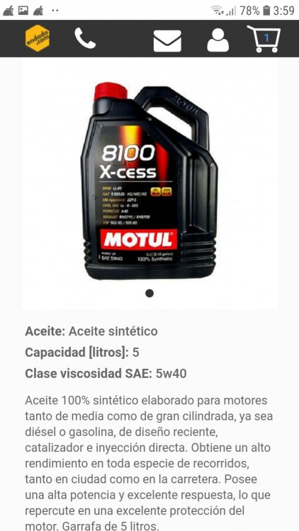

aifos Publicado 15 de Febrero del 2019 Denunciar Publicado 15 de Febrero del 2019 Pide Total en Endado y verás que precio tiene. Responder
