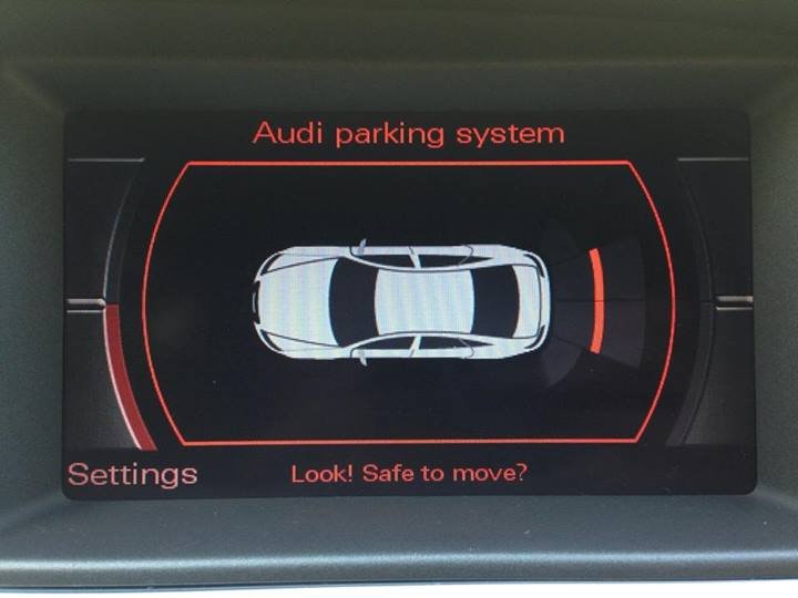

AUDIA3MICHEL Publicado 15 de Febrero del 2019 Denunciar Publicado 15 de Febrero del 2019 Buenas a todos, me he comprado un A5 SB del 2011, tuve en su dia un A3 8L que compartí muchas modificaciones aquí en el foro. Me gustaría activar en mi A5 el gráfico de la silueta del coche al aparcar mediante VagCom. Alguien por la zona de Burgos o La Rioja que me pueda ayudar? Muchas gracias de antemano. Un placer volver al foro amigos. Saludos. Responder
Harigami Publicado 15 de Febrero del 2019 Denunciar Publicado 15 de Febrero del 2019 Si te quieres bajar a Bilbao por mí sin problema en ayudar a un compañero. Entiendo que lo que quieres es que se vea el gráfico del coche al aparcar con los sensores... Me dices por privado. Responder
AUDIA3MICHEL Publicado 15 de Febrero del 2019 Autor Denunciar Publicado 15 de Febrero del 2019 Te escribí al privado crack. Muchísimas gracias. Me acerco a Bilbao sin problemas de mil amores jeje. Sí, lo que quiero activar es exactamente eso. Y si de paso me recomiendas activar alguna cosa más encantado. Responder
AUDIA3MICHEL Publicado 16 de Febrero del 2019 Autor Denunciar Publicado 16 de Febrero del 2019 Ha sido un placer quedar con el forero Harigami, desde aquí te mando mi agradecimiento por las activaciones que van de lujo, tanto el gráfico de la silueta del coche al aparcar, como el sistema Cornering que no estaba activado de serie y queda brutal. Un abrazo. Da gusto volver al foro y comprobar que sigue siendo una gran familia. Responder
