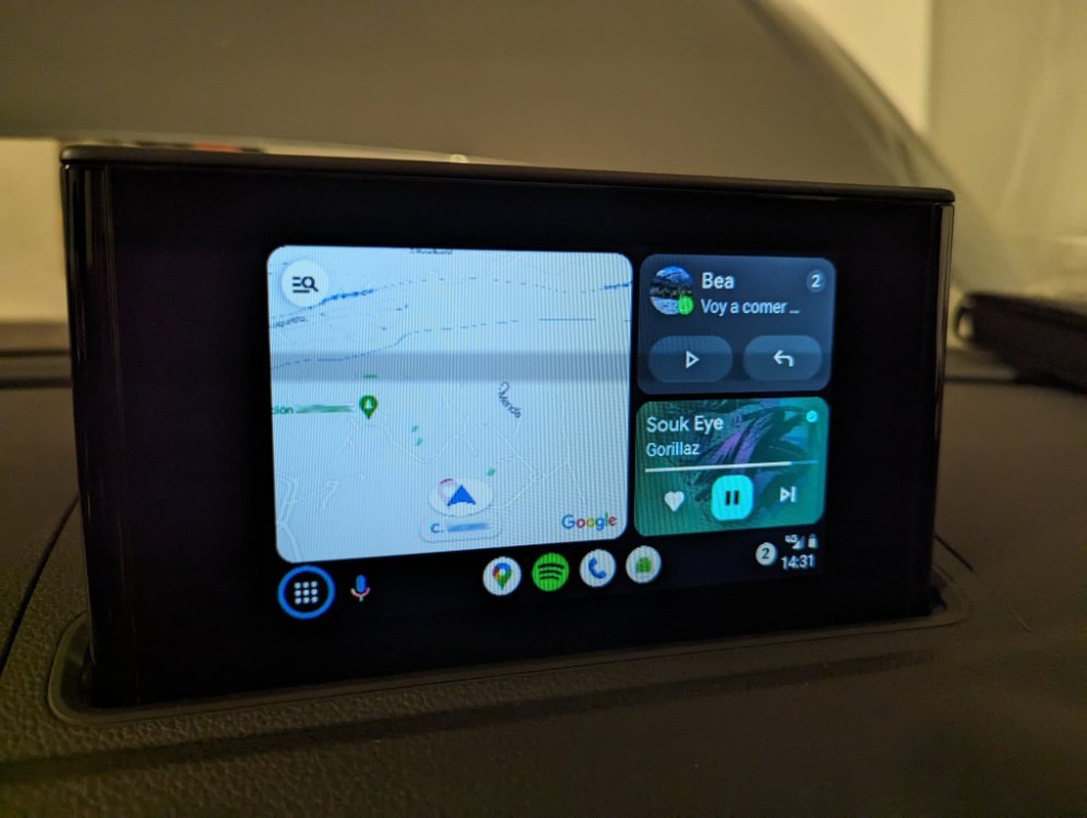

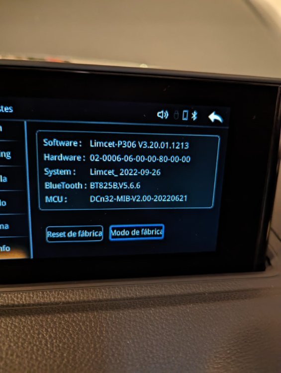

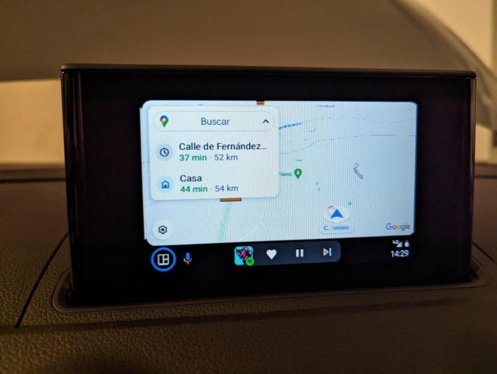

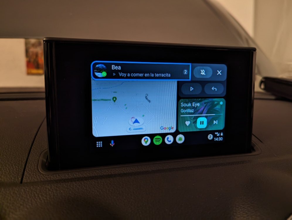

Manzanoso Publicado 22 de Marzo del 2023 Denunciar Publicado 22 de Marzo del 2023 (editado) Al final compré el Navifly (modelo MIB) en Aliexpress y lo acabo de instalar en mi A3 2016 pre con pantalla de 5.8" y he podido probarlo en un par de ocasiones. Y digamos que tuve suerte en aduanas https://es.aliexpress.com/item/1005002465584418.html Es cierto que es Plug & Play, me costó más sacar la radio de la guantera (con las herramientas específicas) que conectar el cableado. https://es.aliexpress.com/item/1005002433534597.html Viene un diagrama con las conexiones según cuál sea tu versión de MMI y no tiene mucho misterio. El aparatito lo coloqué con el velcro que trae el kit justo detrás del panel de control del climatizador. Hay una superficie lisa bastante adecuada, aunque lo alejé demasiado de la guantera y luego los cables me fueron muy justos. Hay varios vídeos en Youtube que lo explican bastante bien, el orden es el siguiente: - Sacar la radio de la guantera (con la herramienta específica) y desconectar el cableado - Conectar el aparato en serie entre el cableado del coche y la radio según diagrama. - Probar que todo funciona correctamente (abajo os comento un par de cosas). Desconectarlo sólo de la radio. - Desmontar la guantera para colocar el aparato y todo el cableado por dentro, son 8 o 10 tornillos que la sujetan: uno por la tapa derecha del salpicadero (abriendo la puerta) y el resto alrededor, al fondo y por debajo de la guantera. Al desmontarlas queda colgando de un par de cables de la iluminación, con un poco de cuidado no hay problema, aunque es mejor quitarle peso poniendo algo debajo. - Buscar el sitio adecuado para fijar con el velcro el aparato detrás del panel del climatizador (con todo el cableado conectado sólo al aparato). Hay que hacerlo un poco a ciegas pero se puede. La antena wifi (alargada) no debe estar en contacto con ningún metal, yo la puse sobre la caja en la que se mete a la radio del coche, hay una espuma, debajo del airbag, para que nos entendamos. - Traer el cableado por el hueco de la radio y fijar la guantera. Hay que hacer un poco de juego para que lleguen bien los cables, a la vez que vas montando la guantera, aunque sea con un par de tornillos. Hay que tener especial cuidado para mantener una tubería del aire acondicionado que va hacia los pies, tiene 3 salidas abajo y engancha arriba, hay una lengüeta a media altura que hace de soporte. - Conectar los cables a la radio y meterla en su sitio, habiendo comprobado de nuevo que todo funciona bien. El USB no quiero utilizarlo y lo he dejado escondido detrás pero se puede traer hasta el mechero, y si eres más atrevido, hasta el reposabrazos. Lo más problemático fue conectar el móvil en modo Android Auto, porque conectaba el bluetooth del aparato (que por cierto, hay que olvidar el bluetooth del coche), pero no conseguía abrir AA. Resulta que el aparatito venía en chino, primero tuve que encontrar en ajustes los idiomas, y luego ir a System Info/Modo fábrica para ajustar de qué manera se conecta Android Auto, si por cable, inalámbrico, o ambos. Me ha fallado alguna vez la conexión automática, no sé si se debe a los ajustes que tengo yo en Android Auto, pero se solucionó apagando el coche, esperando un minuto, y dando el contacto de nuevo. Al mostrar Maps en pantalla completa, se queda la imagen un poco cortada a los lados. Nada grave pero irritante para los perfeccionistas. En ajustes para desarrolladores he puesto que entre el coche y el aparato decidan la mejor resolución. Todavía no he probado si esto lo soluciona. Las llamadas producen eco de su propia voz al que está al otro lado (pues se usa el micrófono del coche, aunque puedes montar uno que trae el kit). En ajustes hay una opción para reducir el eco. He realizado el proceso pero no lo he probado todavía si es la solución. En la pantalla principal "partida", cuando aparece a la izquierda Maps y a la derecha Spotify, con los 4 botones que tenemos alrededor de la rueda para manejar el MMI sólo consigo manejar los dos de la izquierda, que situan el cursor en Maps o en el menú de aplicaciones, no consigo acceder al Spotify, en este caso. Para llegar a él y parar la música tengo que acceder a través del icono inferior. Punto negativo. Y me pasa lo mismo cuando hago una llamada, como la llamada queda a la derecha no puedo colgar ni nada, tengo que ir a la aplicación. No sé cómo mejorar esto ni si tiene que ver con los botones. Android Auto tiene un consumo considerable de batería, supongo que es irremediable. Poco más, os seguiré contando. Estoy contento, pero hay que afinar un par de detalles. Lo recomiendo si queréis hacer vuestro coche más inteligente! Editado 22 de Marzo del 2023 por Manzanoso Responder
