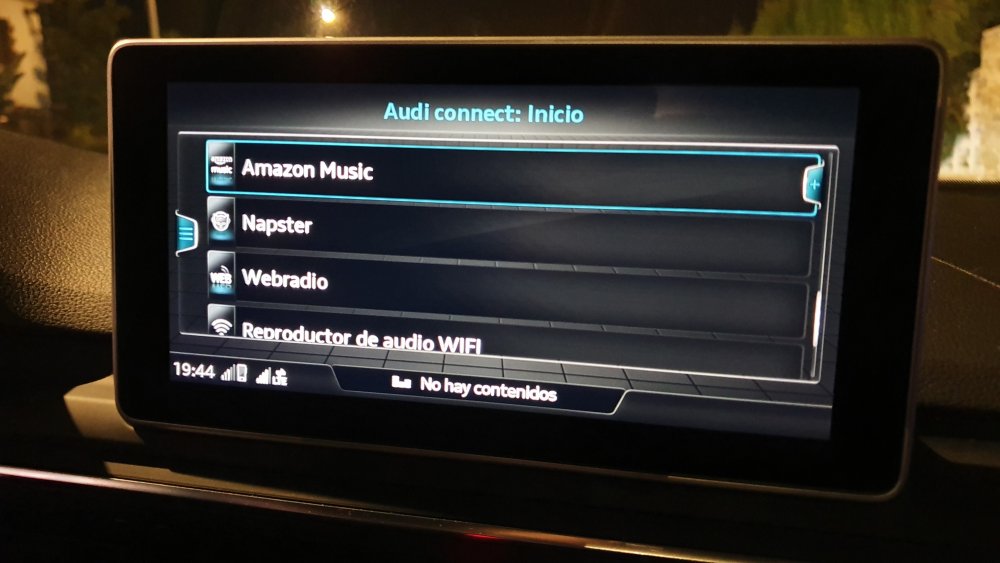

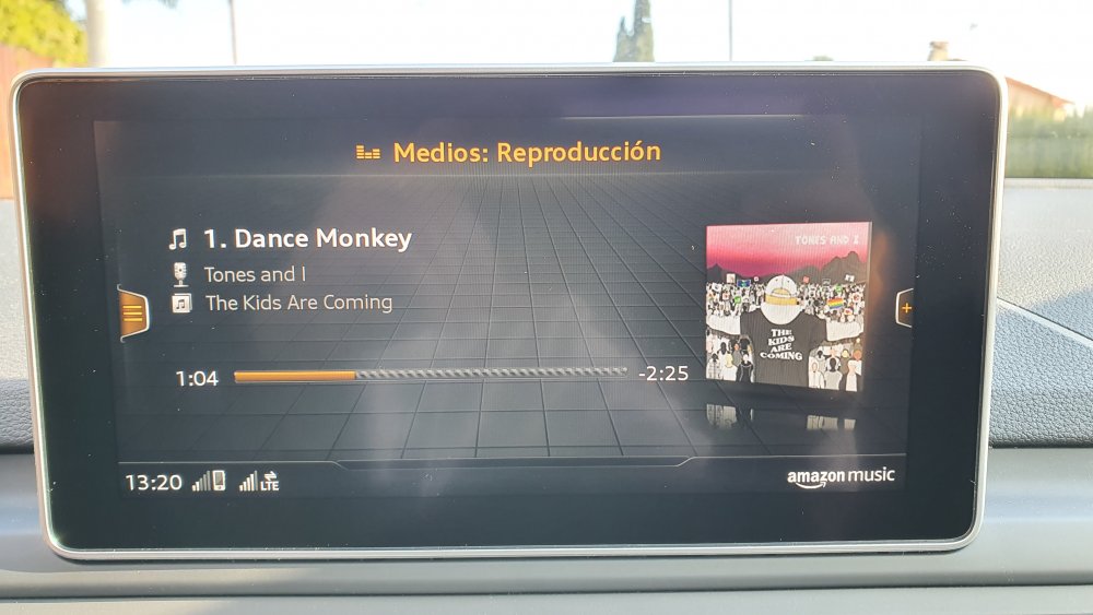

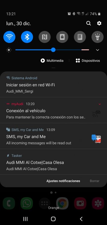

jointercel Publicado 13 de Enero del 2020 Denunciar Publicado 13 de Enero del 2020 En 6/1/2020 a las 19:06, Varguit dijo: Buenas tardes. Ya funciona Amazon Music directamente en el MMI. Hace unas semanas me hice una cuenta premium de Amazon y me dio por probar en el coche y YA FUNCIONA! Puedo ver en el menú de Audi Connect los servicios de Web Radio, Amazon Music y Napster (quien usa esto todavía...?) Para que funcione bien hay que mantener la aplicación "my Audi" abierta y permitir que se ejecute en segundo plano, si en algún momento se cierra , se corta la conexión y desaparece la opción de Amazon Music en el menú del coche. Ah, y no hace falta tener una SIM propia en el coche, solo hay que conectarse al wifi del coche aunque el móvil diga que es una conexión sin internet Buenisima noticia, gracias miles por la actualización!! Responder

Adeish Publicado 22 de Enero del 2020 Autor Denunciar Publicado 22 de Enero del 2020 Lo he probado esta mañana y no aparece nada de nada. Es necesario tener el Bluetooth activado? Que version de MMI tienes? Responder
Adeish Publicado 26 de Enero del 2020 Autor Denunciar Publicado 26 de Enero del 2020 Esta mañana me he despertado con ánimos de probar mil y una combinaciones y lo he conseguido. Mi problema es sin duda mi móvil. Con un oneplus3 no es posible de ninguna de las maneras. Creo que es debido al servicio RSAP (remote SIM access profile) que esta bloqueado en este modelo y aunque segun la app myaudi no requiere esto activo para facilitar el usuario de amazon y facilitarselo al MMI, por algun otro motivo algun dato que requiere acceder a internet desde el movil en este modelo no es posible. He llegado a esta conclusion al probar la app myaudi en un huawei p10 que tengo y ver como aparecia sin problemas en audiconnect el apartado de amazon music. Ignoro si esto ocurre en los oneplus5, 5t, y los actuales 7. Me creo que no porque en los foros de oneplus solo he encontrado que este bloqueado el RSAP en el 3 y 3t. Esto lo digo por si hay foreros con amazon music y tienen la mala suerte de tener esta marca de movil... Responder
