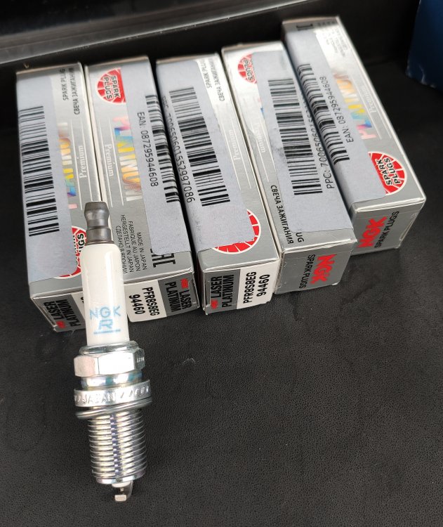

martyn Publicado 24 de Abril del 2019 Denunciar Publicado 24 de Abril del 2019 Hola, yo tengo un s4 con el mismo motor del tuyo, codigo CAKA... le acabo de hacer el mtto. y las bujias son NGK PFR8S8EG. El mio si lleva filtro de combustible, en el deposito donde la bomba... el tuyo me imagino que tambien... saludos Responder
ToTa Publicado 25 de Abril del 2019 Autor Denunciar Publicado 25 de Abril del 2019 Pues resulta que con la referencia de las bujias oem, busque las NGK que le corresponderían y efectivamente, monte las mismas que has dicho. Tambien compre el filtro de combustible bosch, pero hay que quitar la parte inferior del asiento, sacar el aforador y me dio bastante pereza, pero lo cambiaré en cuanto me ponga con la segunda parte del mantenimiento. Ya cambie el aceite y su filtro, tapon del carter nuevo con su arandela nueva. Cambie las bujias (la que hay que liar para cambiar las del lado del bote del refrigerante, madre los), filtro del aire, filtro del habitáculo. Me queda el refrigerante, aceite de la dirección, que esto ya lo tengo comprado y tambien le cambiaré las correas (aprovecharé para comprobar rodillos y tensores) y mas adelante liquido de frenos Responder
