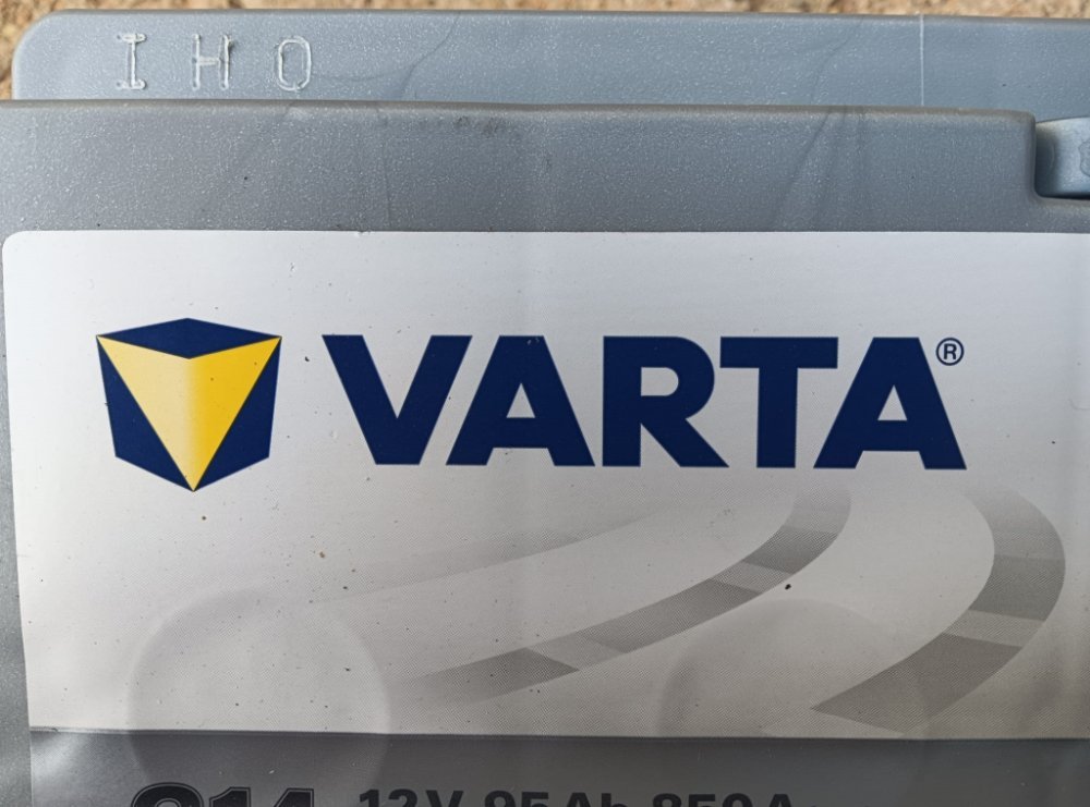

Alguien puede ayudarme a conseguir el código correcto para mi Varta G14 ?
Es que la puse hace un año ya ,no la codifique por que no tenia aun el Vag-com aun, pero me lo acabo de comprar  y quería ponerle el código correctamente.

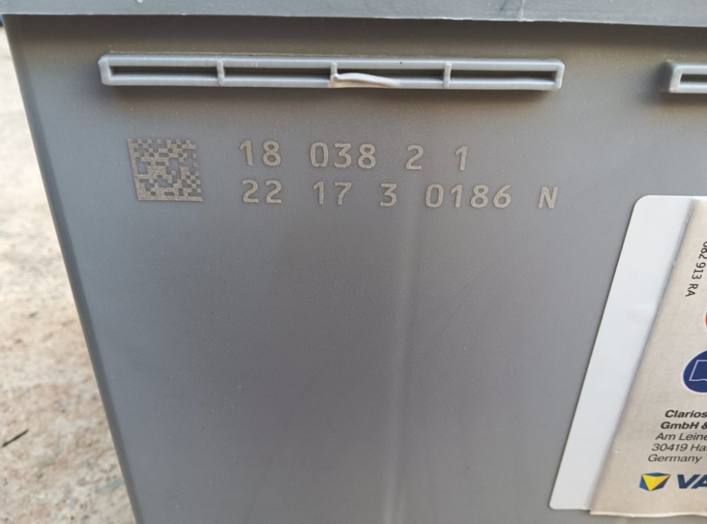

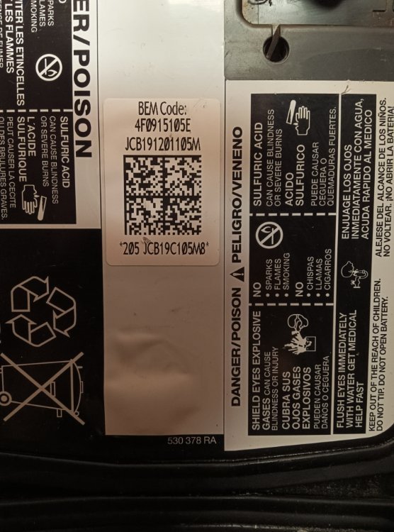

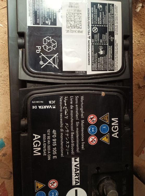

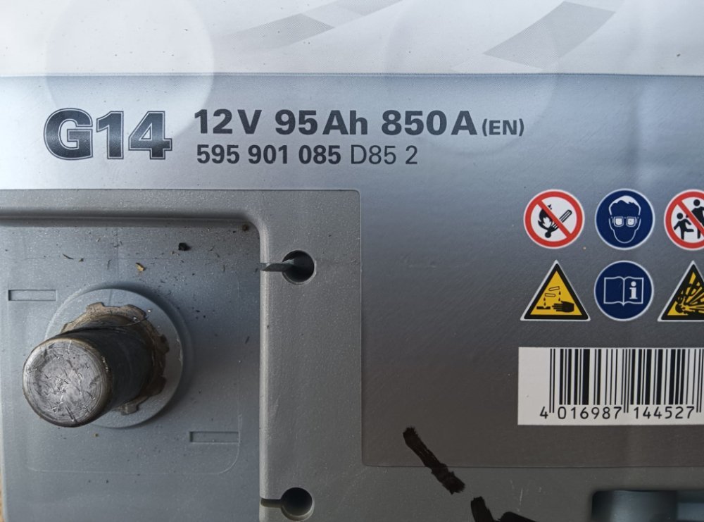

Al principio del hilo se explica mas o menos como puedes conseguir ese codigo. De todas formas pasa foto de esa bateria llevas puesta si puede ser con todos los códigos o números se ven en ella a ver su te podemos ayudar ya que sin ello no podremos. Tb decirnos que modelo varta es y amperios
Publicado (editado)
hace 13 horas, alagar27 dijo:
Vale gracias aquí pongo las fotos de mi batería VARTA G14 12V 95AH 850A , la fecha de compra (no de fabricacion) fue el 16-11-2022 pero aun no se ha llegado a codificar.
