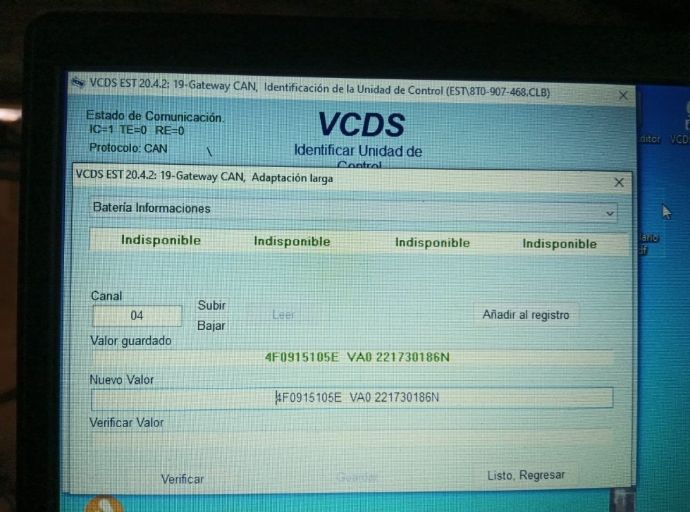

amgtyper Publicado 1 de Agosto del 2024 Denunciar Publicado 1 de Agosto del 2024 hace 18 minutos, Audi-Azul dijo: Gracias,a ver si alguien me echa un cable. Prueba: 4F0915105E VA0 (uve, a, cero) 221730186N Está fabricada en Hannover en Mayo 2022 Semana 17 de 22, los primeros 4 dígitos del código. Responder
Audi-Azul Publicado 2 de Agosto del 2024 Denunciar Publicado 2 de Agosto del 2024 hace 10 horas, amgtyper dijo: Prueba: 4F0915105E VA0 (uve, a, cero) 221730186N Está fabricada en Hannover en Mayo 2022 Semana 17 de 22, los primeros 4 dígitos del código. Puesto ya el código y si no me equivoco funcionando ya perfectamente ,un millón de gracias amigo!! Responder
amgtyper Publicado 2 de Agosto del 2024 Denunciar Publicado 2 de Agosto del 2024 hace 17 horas, Audi-Azul dijo: Puesto ya el código y si no me equivoco funcionando ya perfectamente ,un millón de gracias amigo!! Perfecto! Responder

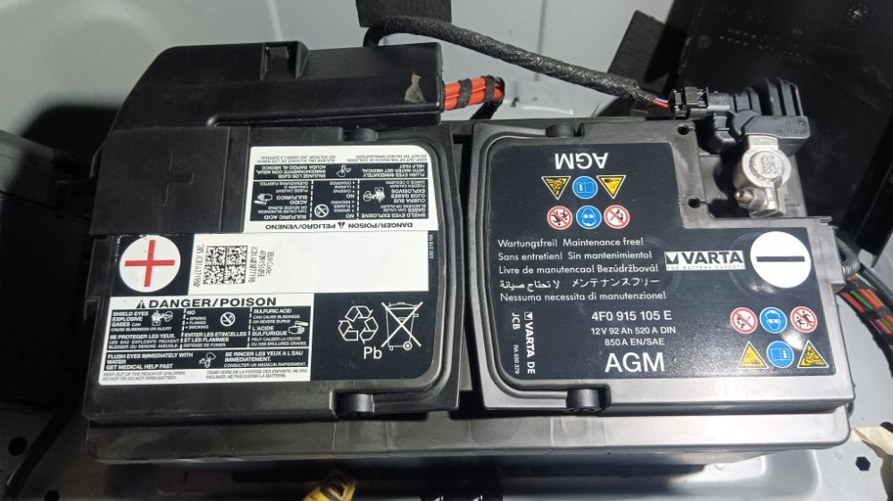

pacocs91 Publicado 4 de Agosto del 2024 Denunciar Publicado 4 de Agosto del 2024 Hola, tengo una batería de origen en un a3 del año 2018. Adjunto imagen. Quiero cambiarla por una Varta N70 de amperaje superior https://www.varta-automotive.es/es-es/productos/varta-blue-dynamic-efb/570-500-076 ¿Qué valores le debo de poner? Gracias He visto este video y he leído el tutorial, pero no me acaba de quedar claro https://www.youtube.com/watch?v=6Ada4Rc377U Responder

amgtyper Publicado 7 de Agosto del 2024 Denunciar Publicado 7 de Agosto del 2024 En 4/8/2024 a las 21:09, pacocs91 dijo: Hola, tengo una batería de origen en un a3 del año 2018. Adjunto imagen. Quiero cambiarla por una Varta N70 de amperaje superior https://www.varta-automotive.es/es-es/productos/varta-blue-dynamic-efb/570-500-076 ¿Qué valores le debo de poner? Gracias He visto este video y he leído el tutorial, pero no me acaba de quedar claro https://www.youtube.com/watch?v=6Ada4Rc377U En los de plataforma mqb, se hace en 4 etapas, puesto que como ves, en adaptación en el módulo de la can, tienes que modificar capacidad de batería (en tu caso no porque es de 70a igual), tecnología de la batería (en tu caso tampoco porque es efb igual), fabricante de la batería (cambialo a VA0, uve, a, cero) y en el número de serie el que te aparezca en la batería nueva, 10 dígitos. Responder
pacocs91 Publicado 8 de Agosto del 2024 Denunciar Publicado 8 de Agosto del 2024 hace 4 horas, amgtyper dijo: En los de plataforma mqb, se hace en 4 etapas, puesto que como ves, en adaptación en el módulo de la can, tienes que modificar capacidad de batería (en tu caso no porque es de 70a igual), tecnología de la batería (en tu caso tampoco porque es efb igual), fabricante de la batería (cambialo a VA0, uve, a, cero) y en el número de serie el que te aparezca en la batería nueva, 10 dígitos. Hola, muchas gracias por tu respuesta @amgtyper. Te comento como ha ido el tema: Me llegó el otro día la batería y pude ponerle la marca, el serial number y el amperaje(estaba a 69 y lo puse a 70). ¿He hecho mal?. Pero el part number no pude cambiarlo. ¿Hay otra manera de cambiarlo? No me dejó hacerlo como dice en el minuto 1.38, pero si como dice en el minuto 4.47 Cambiaré lo de VA0 (la puse escrita como uve, a, o) Mil gracias por tu ayuda compañero Responder
amgtyper Publicado 8 de Agosto del 2024 Denunciar Publicado 8 de Agosto del 2024 hace 10 minutos, pacocs91 dijo: Hola, muchas gracias por tu respuesta @amgtyper. Te comento como ha ido el tema: Me llegó el otro día la batería y pude ponerle la marca, el serial number y el amperaje(estaba a 69 y lo puse a 70). ¿He hecho mal?. Pero el part number no pude cambiarlo. ¿Hay otra manera de cambiarlo? No me dejó hacerlo como dice en el minuto 1.38, pero si como dice en el minuto 4.47 Cambiaré lo de VA0 (la puse escrita como uve, a, o) Mil gracias por tu ayuda compañero En los modelos de plataformas anteriores, como los Audi b8, A3 8p, etc, el part number se cambia porque define el tipo de tecnología de la batería, plomo ácido, agm o efb. En tu caso, lo puedes cambiar directamente en una opción. Lo que dices del amperaje, es la capacidad, no el amperaje de arranque, y esta bien que lo dejes en 70. Si, varta, según dicen en todos los manuales, es VA0, terminado en cero. Espero que te sirva. Saludos Responder
pacocs91 Publicado 8 de Agosto del 2024 Denunciar Publicado 8 de Agosto del 2024 hace 17 minutos, amgtyper dijo: En los modelos de plataformas anteriores, como los Audi b8, A3 8p, etc, el part number se cambia porque define el tipo de tecnología de la batería, plomo ácido, agm o efb. En tu caso, lo puedes cambiar directamente en una opción. Lo que dices del amperaje, es la capacidad, no el amperaje de arranque, y esta bien que lo dejes en 70. Si, varta, según dicen en todos los manuales, es VA0, terminado en cero. Espero que te sirva. Saludos Qué rapidez, ¿entonces solo tendría que cambiar lo de VA0 para dejarlo terminado en 0? ¿el resto de cosas las dejo como están? Responder
amgtyper Publicado 8 de Agosto del 2024 Denunciar Publicado 8 de Agosto del 2024 hace 9 minutos, pacocs91 dijo: Qué rapidez, ¿entonces solo tendría que cambiar lo de VA0 para dejarlo terminado en 0? ¿el resto de cosas las dejo como están? Si, yo lo haría así. Responder
pacocs91 Publicado 8 de Agosto del 2024 Denunciar Publicado 8 de Agosto del 2024 Justo ahora, amgtyper dijo: Si, yo lo haría así. Muchísimas gracias por todo, ahora mismo lo hago Responder

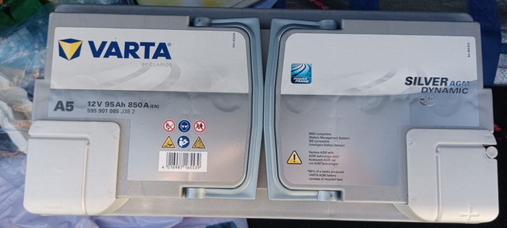

Justo Marquez Publicado 15 Enero Denunciar Publicado 15 Enero (editado) Buenas noches he comprado la batería Varta A5 para sustituir la original 4F0 915 105 E 92Ap ,he mirado los manuales y creo que tengo claro lo del código para codificarla 4F0915105E VAO 244830105N . pero tengo una duda ya que la nueva trae otra referencia 695 901 085 j38 2 y no se si hay que meter na nueva o mantener 4F0 915 105 E. @amgtyper perdona que te pregunte y espero no molestarte,pero he visto que has contestado a varios compañeros sobre este tema Muchas gracias Editado 15 Enero por Justo Marquez Responder

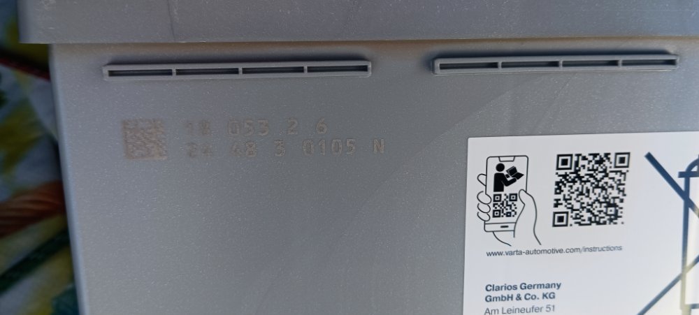

Justo Marquez Publicado 16 Enero Denunciar Publicado 16 Enero hace 16 horas, Justo Marquez dijo: Buenas noches he comprado la batería Varta A5 para sustituir la original 4F0 915 105 E 92Ap ,he mirado los manuales y creo que tengo claro lo del código para codificarla 4F0915105E VAO 244830105N . pero tengo una duda ya que la nueva trae otra referencia 695 901 085 j38 2 y no se si hay que meter la nueva ( 4F0915105E VAO 695901085j ) o mantener 4F0 915 105 E VAO 244830105N He sacado los datos de la batería anterior y tenia estos datos metidos y veo que entran los de la etiqueta del codigo QR, entonces tengo esa duda de cual meter de los dos 695 901 085 j38 2 o este 244830105N @amgtyper perdona que te pregunte y espero no molestarte, pero he visto que has contestado a varios compañeros sobre este tema Muchas gracias hace 16 horas, Justo Marquez dijo: Responder

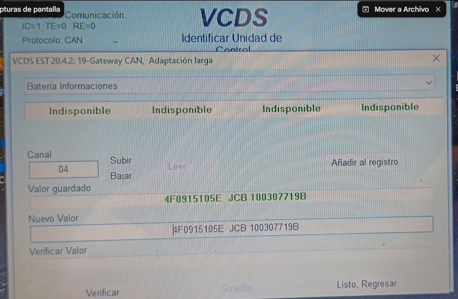

Justo Marquez Publicado 16 Enero Denunciar Publicado 16 Enero Perdona no era mi intención repetir la pregunta , la he modificado agregando datos nuevos , ya que no me dejaba editarla o yo no he sabido hacerlo y quería poner los datos de la la batería vieja que había sacado del coche . Por lo que me ha dicho un compañero de otro grupo que lo importante es poner bien los datos de tipo, capacidad y marca mas el nº de serie en mi caso ANTERIOR 4F0915105E JCB 100307719B NUEVO 4F0915105E VAO 244830105N y tenia la duda de si meter este otro 695901085j382 que es el que viene en la pegatina de la batería. Muchas gracias Responder
