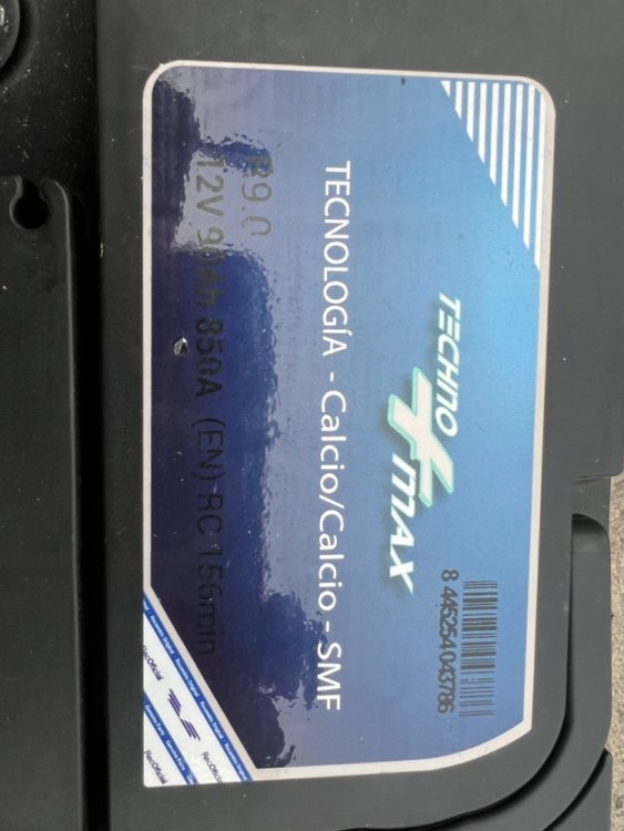

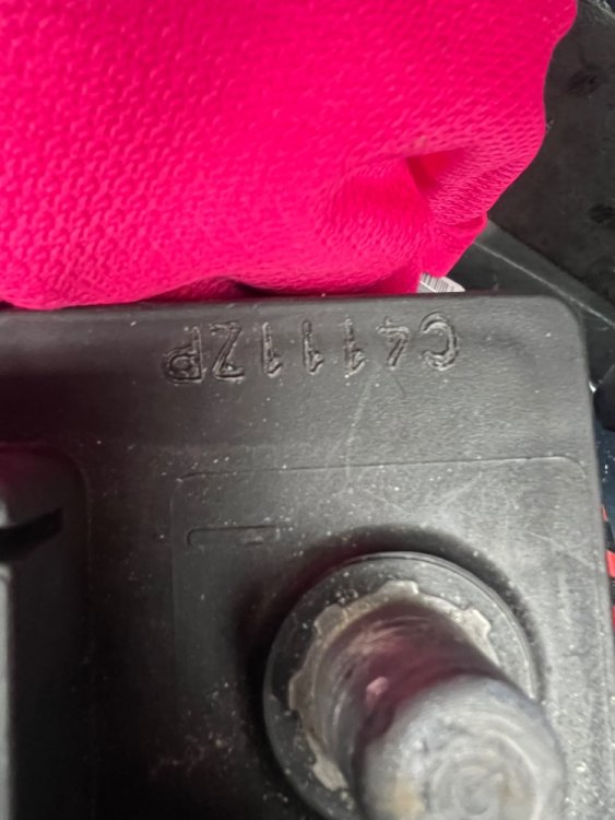

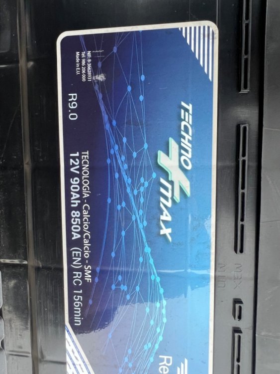

Y si es una marca rara como se los datos a rellenar 4A0BFA40-0E66-4069-81ED-7DABF54E43AC.jpeg.21e0c2c9104f8da2c9e4417753577823.jpeg
hace 9 horas, Anuar dijo:
https://www.audisport-iberica.com/foro/topic/383741-manual-sobre-codificación-de-baterías-vag/page/2/#findComment-5121398
puedes buscar el codigo de una que tenga el mismo amperaje ya que eso es lo que importa a la hora de la gestion de energia.
entra en ese enlace y mira ahi las baterias que hay iguales a la tuya y copia el codigo y se lo pones.
un saludo 😉
