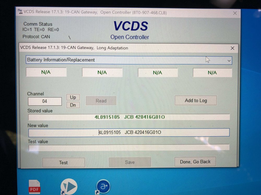

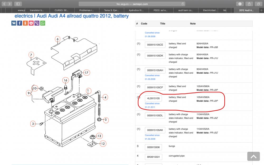

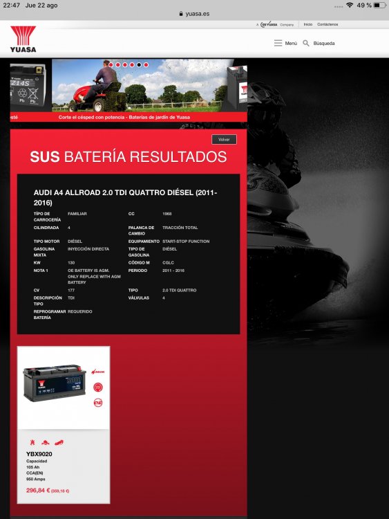

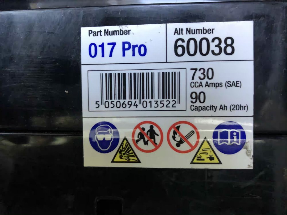

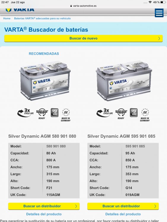

Zenef Publicado 23 de Agosto del 2019 Denunciar Publicado 23 de Agosto del 2019 (editado) Hola a todos, tengo un lío enorme y gigantesco con la elección y posterior codificación de la batería para mi A4 allroad 2.0 TDI 177cv. Decir que me ha dejado tirado ya en un par de ocasiones en dos semanas, ayer la última después de estar trasteando con el VAGCOM y quedarse al 30% de carga... Bien, actualmente, llevo montada una Yuasa de 90Ah y 730A Codificada con el siguiente BEM: Que después de indagar un poco no corresponde con el año de fabricación del coche (2012 mod.2013) pues este modelo de batería dice que fue descatalogado en 2011, además de no coincidir la corriente ni de arranque ni los Ah, cosa que quizá haya afectado a su duración, ni idea... Llegados a este punto, primero he de elegir la nueva, o Varta o Yuasa son mis dos opciones. 1ª Cuestión: Puedo elegir una batería (en caso de que quepa, que no lo sé) de 105Ah? el comercial de Varta me ha comentado que no es recomendable para coches con Start/Stop y con tanta electrónica puesto que puede estropearse algún sistema... 2ª Cuestión: La web de Yuasa y Varta, en su buscador por modelos recomiendan capacidades distintas, eso sí, ambas de tipo AGM. 3ª Cuestión: El comercial de Varta me dijo que con sus baterías no venía en código BEM (ya lo había leído), y que lo suyo era ponerle el mismo que traía de origen, pero me da a mi que ese que comenté antes no es el original por los motivos que ya os he comentado; codifico con alguno que encuentre para tecnología AGM y los Ah correspondientes y listo? Muchísimas gracias y perdón por el tocho! Editado 23 de Agosto del 2019 por Zenef Responder

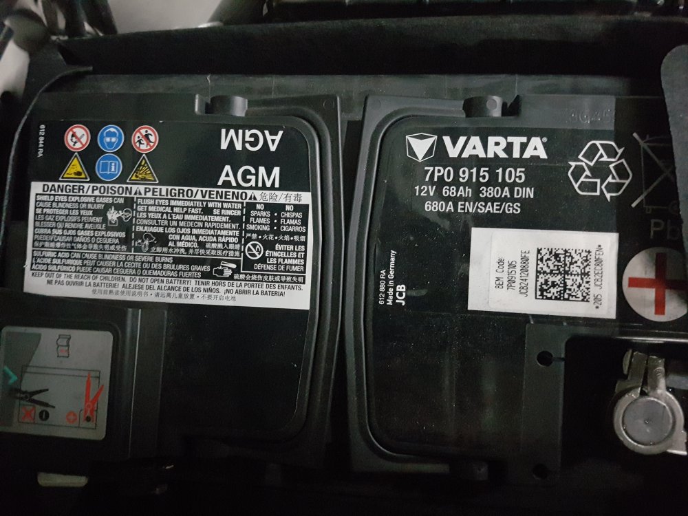

dsd501 Publicado 22 de Octubre del 2019 Denunciar Publicado 22 de Octubre del 2019 Voy a cambiar la batería del a3 y según OBDEleven la codificación de la batería original pone que es tipo Fieltro cuando se supone que es tipo AGM. Es lo mismo?? He comprado una Varta E39 y como no viene con el BEM. No se que poner Saludos Responder

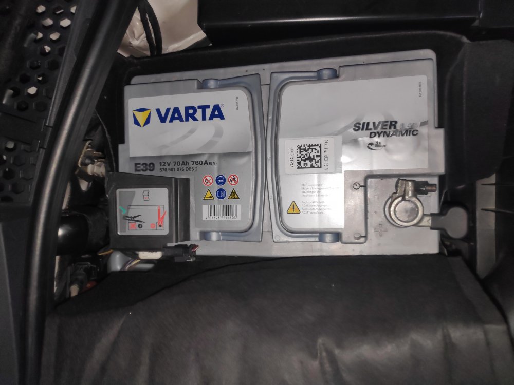

ctino64 Publicado 30 de Octubre del 2019 Denunciar Publicado 30 de Octubre del 2019 Hola. Ayer compre he instale en un A3 8P 1.6TDI una batería "VARTA Silver Dynamic E39 AGM", según los recomendado en una web de baterías. La batería antigua de serie también era una Varta AGM con su BEM CODE "7P0915105 VAO220916G0HO" y esta codificada con VAGCOM. 1º- La fecha de fabricación de la vieja es ¿"220916" (22 /Sep/2016)? Si el coche es de noviembre de 2012, comprado de segunda mano en concesioario Audi, con 4 años y 4 meses, en febrero de 2017. No creo que le pusiesen una batería nueva para venderlo. Si lo hicieron, ha durado bastante poco. 2ª cuestión: la nueva VARTA E39, aunque trae una etiqueta con código "QR", lo único que pone es " VARTA Code: A 26 E39 909 30P". Leyendo el código QR sale el mismo texto. Total, que cambio la batería por la nueva, me meto a codificar con VAG-COM, y me encuentro que el nuevo código no es aceptado. Después de varios intentos, como la nueva batería es de 70A y la vieja de 68A. He cambiado los primeros dígitos "068 VAO 220916G0HO" por "070 VAO ..." y eso me lo aceptó. Pero no me quedo tranquilo. Con el código "A 26 E39 909 30P" ¿que tengo que meter? Probé a meter el texto completo "070VAO26E3990930P" y en principio lo aceptó, pero no lo salvó, y me volvía a poner el código anterior (los espacios parece que los añade el propio VAGCOM una vez codificada la entrada.) Es un VAGCOM 12.12.3 y solo pude hacer el cambio desde el módulo "CAN Gateway" y seleccionado el "chanel 04". Agradezco cualquier ayuda que me podáis prestar. Saludos. Responder
ctino64 Publicado 5 de Noviembre del 2019 Denunciar Publicado 5 de Noviembre del 2019 Gracias a este post he podido recodificar la batería Varta de E39 AGM en un Audi A3 8PA 1.6Tdi con Start&Stop. Como comentaba en mi entrada anterior, el código que trae la batería no se parece en nada a los que se describen aquí. Pero tomando la codificación original y reemplazando los dígitos correspondientes a la fecha según describe el compañero al inicio de este hilo, he puesto el código "070 VAO 291025G0HO" y lo ha aceptado. "9" correspondería a 2019, 10=Octubre y 25= día 25 del mes 10. Desde entonces el sistema Start&Stop ha fuelto a funcionar y el coche arranca perfecto. Ya llevaba un tiempo que le costaba un poco el arranque. Lo dicho, gracias al autor por esta información tan útil. Responder

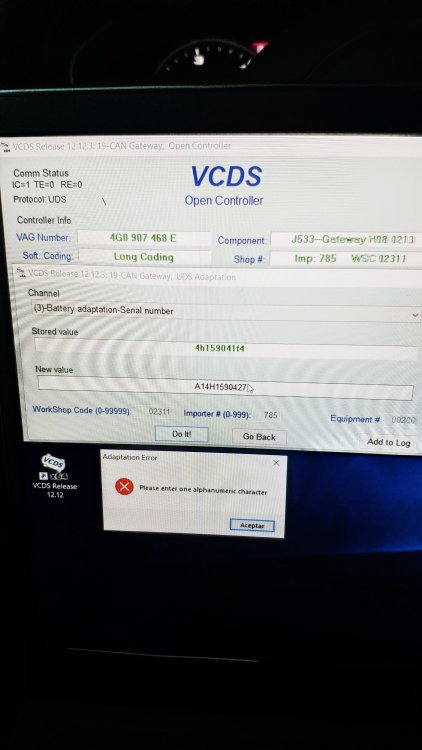

Jorge cc Publicado 17 de Noviembre del 2019 Denunciar Publicado 17 de Noviembre del 2019 Por favor. Me podéis decir cómo puedo conseguir el número de serie de la batería. He utilizado un lector QR pero me da los mismos números que tengo debajo. No me la han configurado bien y voy a mirarla con vagcom Responder
Jorge cc Publicado 18 de Noviembre del 2019 Denunciar Publicado 18 de Noviembre del 2019 Nadie que me pueda ayudar a encontrar el número de serie. Esto es lo que me aparece al llegar hasta aqui Responder

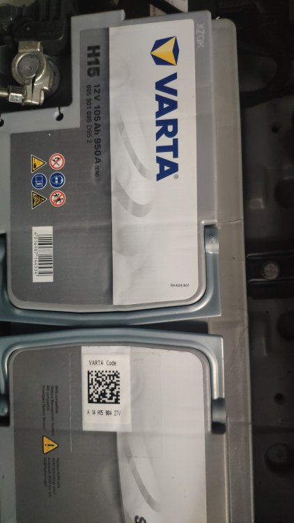

MORKAS Publicado 8 de Marzo del 2020 Denunciar Publicado 8 de Marzo del 2020 Por favor, que deberia de poner en mi caso con esta bateria?...creo que me hace cosas raras y puede ser debido a ello.. la bateria negra era la original y la gris es la que he puesto...hace tiempo ya.. Responder
Harigami Publicado 4 de Abril del 2020 Denunciar Publicado 4 de Abril del 2020 ¿La has codificado? Parece que esa Batería es equivalente a la que llevabas, así que te debería ir bien. Pero si no la has codificado el coche no identifica el cambio y sigue pensando que tienes la antigua. Si la has codificado pon aquí la codificación para que la veamos y te podamos decir, Responder

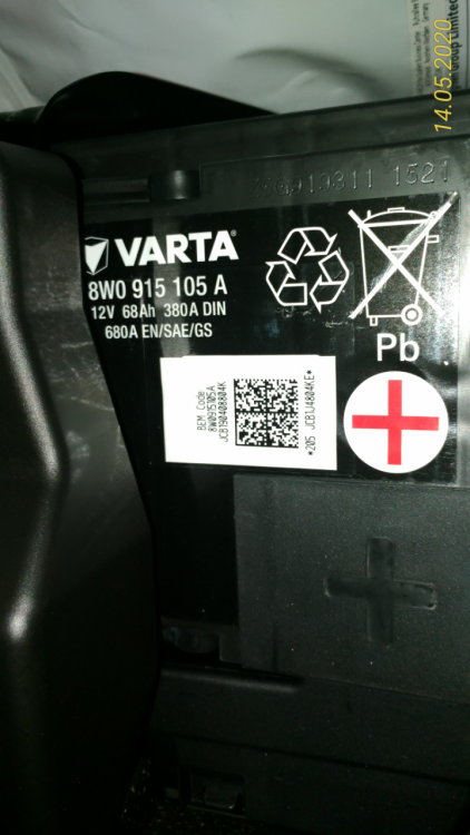

jagtabar Publicado 14 de Mayo del 2020 Denunciar Publicado 14 de Mayo del 2020 (editado) Hola, la bateria de mi A4 35 TFSI Mild Hibrid tiene las referencias que os muestro en la foto. ¿Alguien me podría decir a que tecnologia pertenece? ¿Es AGM? Muchas gracias por adelantado. Editado 14 de Mayo del 2020 por jagtabar Responder
Tiburon3 Publicado 17 de Mayo del 2020 Autor Denunciar Publicado 17 de Mayo del 2020 En 14/5/2020 a las 12:46, jagtabar dijo: Hola, la bateria de mi A4 35 TFSI Mild Hibrid tiene las referencias que os muestro en la foto. ¿Alguien me podría decir a que tecnologia pertenece? ¿Es AGM? Muchas gracias por adelantado. Por los valores de capacidad y corrientes de arranque, yo diria que sí. Debetia venir marcado en el lateral. Saludos Responder
