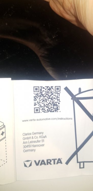

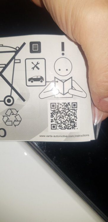

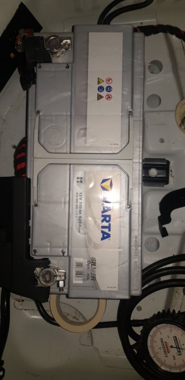

pabloguan Publicado 18 de Diciembre del 2020 Denunciar Publicado 18 de Diciembre del 2020 (editado) Buenas a todos he leído el tutorial pero tengo dudas, he leído otro post donde dice que el número que va después del VA0 puedes meter el de otra batería y subieron 2 ejemplos para que la gente lo hiciera,yo lo he codificado con este (000915105DL VA0 2604280561) y no da error pero me da miedo que no sea lo correcto hacer eso,si alguien me ayuda a sacar el código seria genial, la batería es una VARTA l1 SYLVER DYNAMICS de 110Ah y 920A "H1C77051 0006 538083" y de momento tengo esto: 000915105DL VA0 Apartir de ahí estoy perdido,según el cuarto dígito de la batería está fabricada en 2020 pero la fecha y demas no tengo ni idea,leyendo el código que me sale las advertencias de la vateria no me dice ningún número para sacar la fecha y demas....voy a adjuntar fotos de las tapas de los polos y del código que aver si alguien sabe descifrarlos y me pudiera completar el código porque por mil post que he leído no me aclaro,o que me digan como han sacado mi código para poder ir atando hilos y pillar el como es,gracias Editado 18 de Diciembre del 2020 por pabloguan Añadir foto Responder
