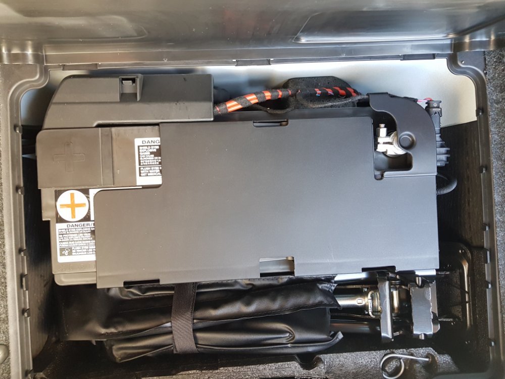

Ahora solo me queda encontrar la batería, pensaba que iba delante pero no, supongo que tendré que desmontar toda la parte del maletero. Alguien lo sabe?
Editado por Kasi
Publicado (editado)
hace 56 minutos, Kasi dijo:
jajajajajaja, debajo de la rueda de repuesto en el maletero, tendrás que desatornillar el soporte de tres tornillos en el que ancla la rueda
Editado por amgtyper

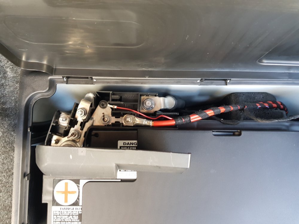

Muchas gracias. Lo malo es que al descubrir la batería he visto con horror que la mía tiene invertida la posición de los polos, es decir, tiene el positivo en la izquierda por lo que no creo que lleguen los cables.
Aparte, la conexión al borne positivo no es la conexión simple de toda la vida, cómo se ve en la foto, tiene un lio de cables supletorios.
Conoces a alguien que le haya pasado lo mismo?
Algún especialista en baterías de Q5 start stop?
Cuando instalaste la Varta H15 tuviste problemas con los cables o tenias el polo negativo a la izquierda como tiene la H15 y te coincidió todo?
