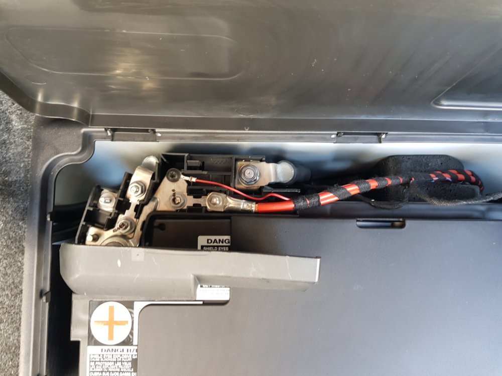

Kasi Publicado 28 de Septiembre del 2021 Denunciar Publicado 28 de Septiembre del 2021 Tu tienes la H15 instalada no? Vale, damos la vuelta a la batería para tener el + a la izquierda y: Todo ese "follón" de cables y conexiones con tornillos que lleva el cable rojo (positivo) llega perfectamente al borne + de la batería? Tienes solamente que conectar los bornes, como en las baterías clásicas, y el resto de cables y conexiones que lleva el cable positivo dejarlo como está? Jod ... que lio Responder
amgtyper Publicado 28 de Septiembre del 2021 Denunciar Publicado 28 de Septiembre del 2021 (editado) hace 1 hora, Kasi dijo: Tu tienes la H15 instalada no? Vale, damos la vuelta a la batería para tener el + a la izquierda y: Todo ese "follón" de cables y conexiones con tornillos que lleva el cable rojo (positivo) llega perfectamente al borne + de la batería? Tienes solamente que conectar los bornes, como en las baterías clásicas, y el resto de cables y conexiones que lleva el cable positivo dejarlo como está? Jod ... que lio A ver, tu solo tienes que soltar las tuercas que van debajo de las tapas de plástico donde lleva el "+" y el "-", las que van directamente a los bornes metálicos de la batería. Yo siempre quito primero el "-" y luego el "+" y para montar, primero el "+" y después el "-". Llegan perfectamente, igual que a la batería que tienes ahora mismo montada. Después lleva por el lateral del "-", en la parte superior, un agujero para meter el tubito del sobrante, lo vas a ver al desmontar la batería vieja. No te agobies que es una tontería. Editado 28 de Septiembre del 2021 por amgtyper Responder
Kasi Publicado 28 de Septiembre del 2021 Denunciar Publicado 28 de Septiembre del 2021 Me refiero a todo este conjunto de conexiones que lleva el cable + Responder
