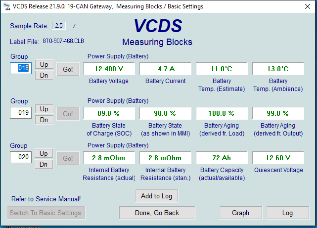

Kasi Publicado 11 de Febrero del 2022 Denunciar Compartir Publicado 11 de Febrero del 2022 Hola, revisando los parámetros de mi nueva Varta H15 AGM después de hacer un viaje de 220 Kms para cargarla, no estoy seguro de qué el sistema de carga funcione correctamente. En el bloque 020 (adjunto pantallazo de Vagcom) me indica una capacidad real de 72 Ah cuando yo creo que, siendo batería nueva, debería indicar un valor mas cercano a 110 Ah que es su capacidad real. Podría alguien que haya instalado recientemente una H15 enviarme esa misma pantalla del Vagcom para comparar? Muchas gracias. Responder Enlace al comentario Compartir en otros sitios web More sharing options...

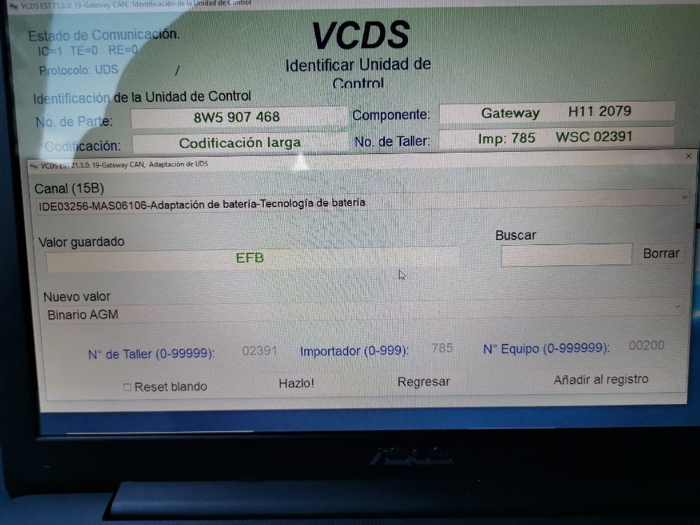

NiTroPleX Publicado 16 de Octubre del 2022 Denunciar Compartir Publicado 16 de Octubre del 2022 A mi me surge una duda. @Tiburon3 Si la batería que tengo de origen es una EFB+ y la voy a cambiar por una VARTA E39 que es AGM. He visto que por VAGCOM hay 3 modos de codificar la bateria, desde el 61, y luego con 19-CAN Gateway using CAN Long Coding que es lo que explicáis arriba. Pero luego hay un tercero, con 19-CAN Gateway using (UDS/ODX), que ahi en videos si he visto que se puede cambiar la Tecnologia de la bateria, el famoso "fleece" o fieltro. Si se hace solo desde el 61, me pregunto yo que no cambiara la tecnologia de la bateria? no? Responder Enlace al comentario Compartir en otros sitios web More sharing options...

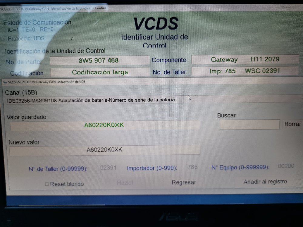

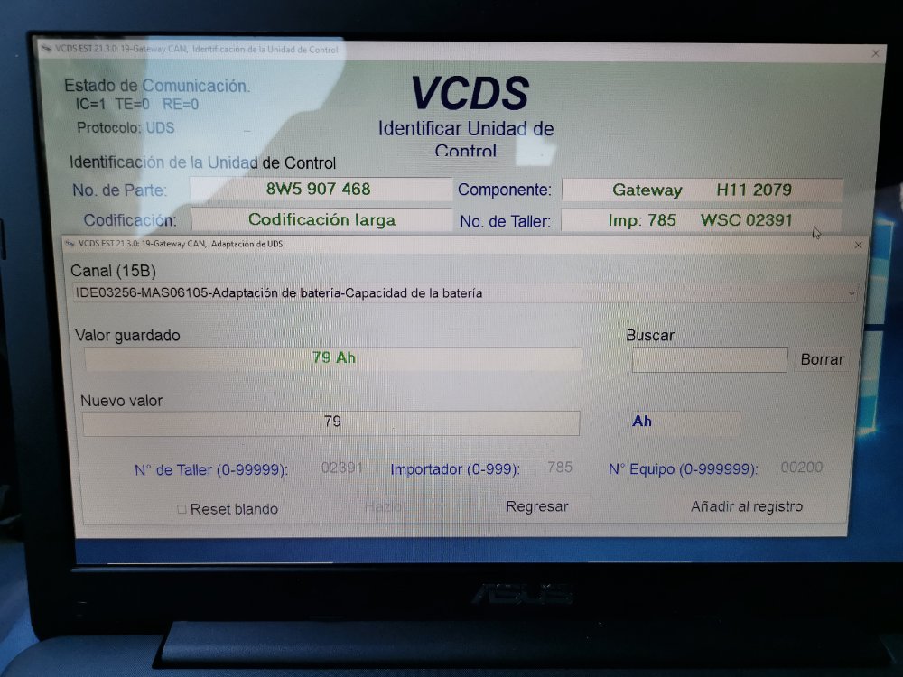

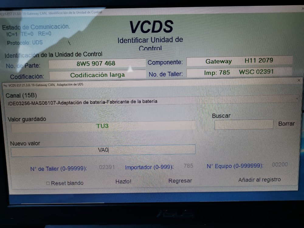

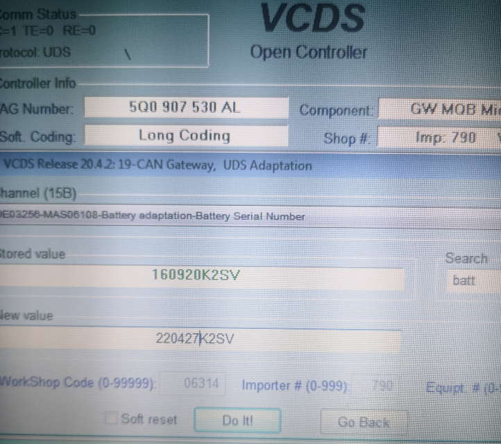

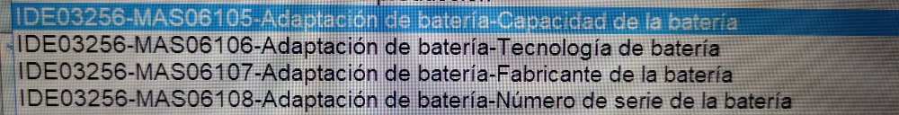

NiTroPleX Publicado 21 de Octubre del 2022 Denunciar Compartir Publicado 21 de Octubre del 2022 Bueno al final lo he realizado no se si correctamente. Una bateria VARTA E39 en un AUDI A3 8V Como apuntes a los que sigan el tutorial del OP, decir que el usuario: @Pedrod100 en este hilo añadio otro concepto importante. Añadió como interpretar las 4 letras que aparecen en la batería, en el caso de mi VARTA E39 comprada a principios de semana así lo tenía. Siguiendo su criterio: mi bateria HHRQ Me salía que fue fabricada el 27/04/2022. Que me coincidía con los circulitos de abajo de la carcasa, aunque dicen que eso no es fiable porque la carcasa puede haber sido fabricada en otro mes. En mi batería aparecía un código: 221632233F, que según el usuario se correspondería al año y a la semana de fabricación. y eso es lo que debería meter en el numero de serie. El caso es que no me convencía mucho este ultimo paso, así que hice una mezcla de ambas explicaciones de los diferentes hilos. Por otro lado yo no tenia acceso al modulo 61, ni tampoco al Long Coding. Solo he podido hacerlo usando la tercera opción, ya que el protocolo que tengo es UDS. (De este tema si que no tengo ni zorra, si alguien me explica porque algunos tenéis acceso a un modo o a otro, incluso teniendo el mismo coche. Supongo que será por el cable) Capacidad de la Batería: Aquí lo deje en 70 que es como lo tenia. Tecnología de la batería: Aquí puse FLEECE ya que cambie de EFB a AGM Fabricante de la batería: Aquí puse VA0 (el último un cero, porque he visto que en algunos lados pone la O directamente, y no se que esta bien) Número de serie de la batería: Aquí directamente, como aqui se dice que la estructura , el primer digito era variable, puse un 2 para que fuera compatible a la otra explicación del compañero Pedrod100. Por lo tanto 220427 y deje los 4 últimos que no tienen importancia, como los tenia la antigua. Que por cierto mi coche es de 2016... por lo tanto cuadraría esa fecha. Decir que me acepto todos los datos y el coche me funciona bien. Un saludo a todos Responder Enlace al comentario Compartir en otros sitios web More sharing options...

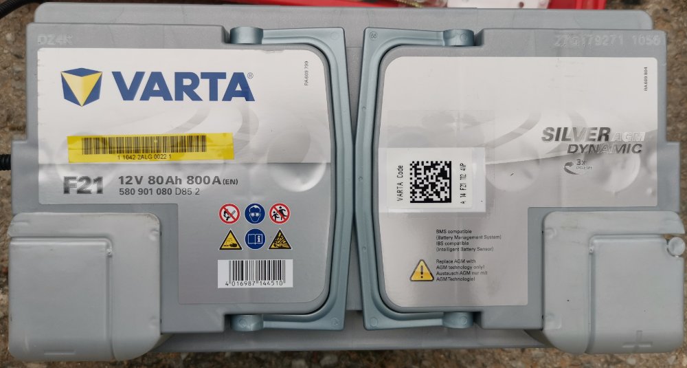

maorpe Publicado 28 de Octubre del 2022 Denunciar Compartir Publicado 28 de Octubre del 2022 Yo compré una varta f21 y me vino sin pegatina de código BEM, que puedo hacer para codificarla? Responder Enlace al comentario Compartir en otros sitios web More sharing options...

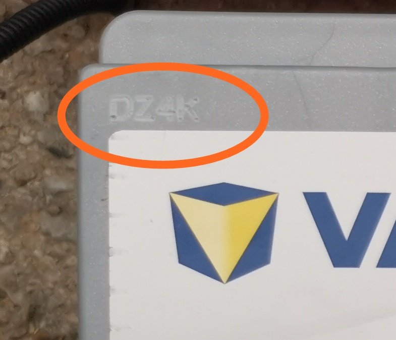

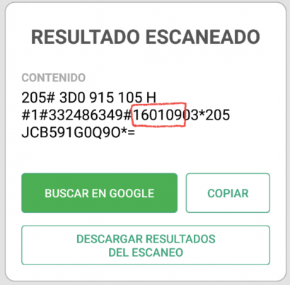

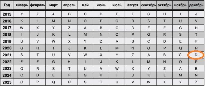

juansema Publicado 12 de Diciembre del 2022 Denunciar Compartir Publicado 12 de Diciembre del 2022 (editado) Buenas tardes a todos, en primer lugar quería agradecer a Tiburon3 el extraordinario manual sobre codificación de baterías y a los demás foreros por las aportaciones realizadas ya que a mi también me han servido de gran ayuda para poder llevar acabo este trabajo con el cable VAG-COM y software 21.3.0. Aunque llevo tiempo registrado en el foro nunca me he atrevido a hacer ninguna aportación ya que soy un simple utilitario/aficionado, con poco que aportar y casi nada de tiempo libre, y me he limitado a entrar ocasionalmente cuando lo he necesitado para empaparme de los conocimientos de los que realmente sabéis de esto o tenéis más experiencia. Sinceramente, os estoy muy agradecido a todos porque vuestra generosidad al compartir es de gran ayuda para los no ilustrados en estos temas como es mi caso. En esta ocasión me siento en deuda ya que sin este hilo no me hubiera sido posible hacer la codificación y me apetece compartir con vosotros mi primera y humilde aportación contando mi experiencia por si a alguien le resulta útil como complemento a lo que ya hay. No obstante, si lo que aquí expongo no es correcto o induce a error por favor decídmelo y lo corrijo o lo borro. Mi coche es un A4 S Line 2.0 150CV con Start & Stop de octubre de 2016 que uso para alternar trayectos cortos por ciudad con algunos viajes largos cada cierto tiempo. En Semana Santa de este año 2022, justo antes de salir de viaje, me dejó tirado la batería de fábrica y tuve que cambiarla rápidamente por lo que el tema de la codificación quedó pendiente para la vuelta. Sólo han pasado 8 meses desde aquello y ahora es cuando he podido ponerme manos a la obra ya que algo había visto y sabía que el asunto tenía miga...Bueno voy a tratar de ser lo más claro posible, vamos por partes: Batería original de fábrica: EXIDE (TU3) EFB 79Ah 420A DIN 720A SAE BEM Code: 7N0 915 105B Por el grabado en el borne negativo (07/16) deduzco que se fabricó en la semana 07 (febrero) de 2016. Batería de sustitución: 191€ abril de 2021 (creo que fue algo cara pero la necesidad hizo que la comprara a lo loco y sin comparar como suelo hacer normalmente) VARTA Silver Dynamic F21 AGM 80Ah 800A Por lo aprendido aquí, me olvidé del VARTA Code (A 14 F21 112 4YP) y me centré en los códigos que aparecen grabados en las esquinas superiores para poder descifrar la fecha de fabricación de la batería... Derecha- Z7G179271 1056 Izquierda- DZ4K Consultando el siguiente enlace me aclaré bastante... https://technoluxpro.com/es/akkumulyatory/avtomobilnye/rasshifrovka-markirovki-varta.html Aquí averigüe que en los últimos años VARTA ha utilizado tres modos de cifrar la fecha dependiendo del momento en que se fabricó la unidad: 1.- Antes de 2014. 2.- Después de 2014. 3.- A partir de 2015. (Mi caso) Por lo tanto desde 2015 comenzaron a agregar una marca de cuatro dígitos a la caja de la batería en la parte superior izquierda. Me centraré en esta opción ya que de la marca del otro lado se ha hablado ya bastante anteriomente. Se descifra de la siguiente manera: DZ4K (D) Primer dígito - El año y el mes de la tabla a continuación (el problema principal, si tiene una batería durante varios años, será muy difícil determinar el mes real del año). (Z) Segundo dígito - La fábrica donde se fabrica la batería. E - Burgos (España), G - Guardamar (España), C - Cesca Lipa (República Checa), H - Hanóver (Alemania), Z - Zwickau (Alemania), F - Sargemin (Francia). (4) Tercer dígito - Día de producción. En mi caso es un 4 pero podría ser una letra la que determine el día concreto como se puede apreciar en la tabla. (K) Cuarto dígito - Número de turno. Es irrelevante. En definitiva, hay una marca DZ4K y se puede descifrar: Hecho en Zwickau (Alemania), 4 de diciembre de 2021, en el turno número 4/2. Por otro lado, tras pasarme horas estudiando este asunto y una vez aclarado, según mi criterio, el enigma de la fecha de fabricación de mi nueva batería para obtener el número de serie conecté el VAG-COM al coche y me llevé una grata sorpresa ya que con la versión del VCDS que tengo del año pasado (21.3.0) es más sencillo llevar a cabo el proceso de codificación. No sin antes haber visto el vídeo de RossTechVCDS "Battery Coding" que habéis recomendado anteriormente en este hilo https://youtu.be/IJAScg6JrYI Lo explico a continuación... IMPORTANTE: Lo hago con "Protocolo UDS" (tercera opción del vídeo) Accedo para seleccionar unidad de control y, como no tengo la unidad 61, entro en la 19 - CAN Gateway A continuación pulso Adaptación 10 y en las múltiples opciones que se muestran en el menú desplegable me aparecen estas cuatro: Voy accediendo a cada una de ellas e introduzco mis datos: IDE03256-MAS06105 Aquí en nuevo valor le indico 80. En la foto sale 79 porque aún no lo había modificado. IDE03256-MAS06106 Como cambié de EFB a AGM puse la opción de nuevo valor que aparece en la foto (Binario AGM). He leído que en este caso también se puede poner la opción "Fleeze" o algo así, no se si es correcto. Además, esto último lo he visto a posteriori y no recuerdo si tenía esa opción. IDE03256-MAS06107 Aquí está claro que he sustituido la original de EXIDE (TU3) por la VARTA (letra uve, letra a y número cero) IDE03256-MAS06108 Para finalizar el Serial Number que introduje como nuevo valor, y teniendo en cuenta que la fecha de fabricación creo que es 04 de diciembre de 2021, ha sido A11204K0XK. Donde: A - dígito que pone la marca. Imagino que será de Audi y no varía. 11204 - 1 año 2021, 12 mes de diciembre, 04 día de fabricación. K0XK - Numero de serie de la batería he dejado el anterior ya que entiendo que es irrelevante. Todo me lo ha aceptado el sistema y arranca perfectamente por lo que estoy satisfecho con el resultado, pero tengo claro que sin vuestras aportaciones iniciales hubiera sido completamente imposible. Muchas gracias y espero haber ayudado aportando mi granito de arena. Editado 12 de Diciembre del 2022 por juansema Responder Enlace al comentario Compartir en otros sitios web More sharing options...
