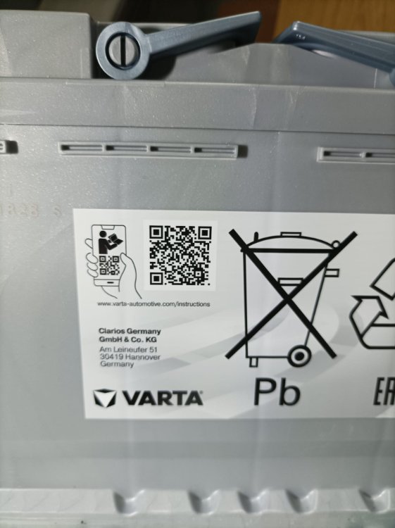

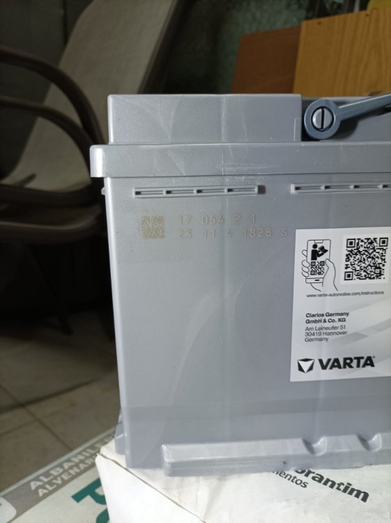

Estoy a punto de cambiar la batería pero no soy capaz de sacar ninguno de los parámetros para codificarla, el codigo qr no me da ninguna información, me lleva a la pagina que aparece escrita debajo del codigo. Os dejo fotos de todos los datos que hay en la batería a ver si alguien me puede ayudar

Buenas!
Estoy en la misma situación que tu, y después de leer todos los mensajes no me ha quedado claro cómo configurarla sin tener el BEM code. En mi batería aparecen la misma serie de números que en la tuya, pero no se cuales utilizar para codificar. ¿Cómo lo solucionaste?

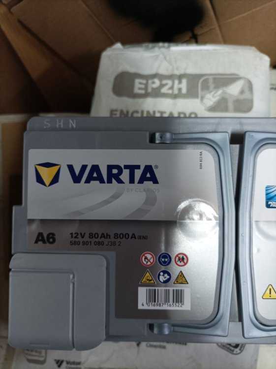

esta bateria cual es? y es agm para start stop y cuento te costo?

El código que puse es 231141828S, si miras las fotos que subí ves donde está el código. La batería que puse es una varta A6 anteriormente se llamaba varta F21 pero ahora cambiaron. La batería es para coches con sistema Start-stop. De momento todo perfecto, me solucionó unos problemas que venían derivados de la batería y todo bien. La codificación debe de estar bien ya que comprobando la batería con el multímetro el alternador la está cargando bien.
hace 1 hora, alagar27 dijo:
La batería es una Varta A6 para vehículos con Start-stop y el precio 185€ en carrefour. Fue el lugar donde la encontré más barata. Iba buscando este modelo en concreto

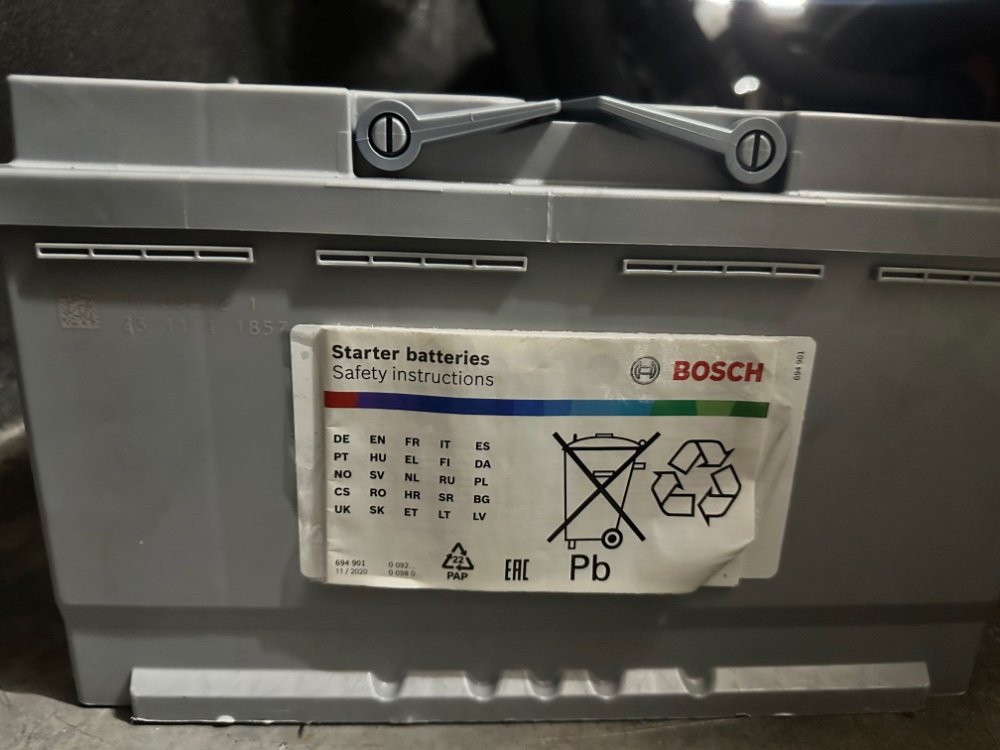

Hola estoy en la misma tesitura no encuentro ningún número serie en una Bosch S5 A11
El único número es este …

Siguiendo este método con la cuatro dígitos en la parte superior izq al lado del polo positivo he comparado con los 10digitos del lateral de la batería y coincide con la fecha fabricación 2023 semana 11

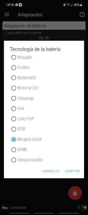

Buenas, he cambiado la batería en un taller de confianza. He puesto una bosch agm de 95ah, he mirado en obd y me ha dicho que ha puesto marca moll o algo así porque bosch no aparecía y en tipo me sale binary agm. Es correcto? Me salen estos tipos en odb por si es otro tipo distinto. Gracias

Almenos siendo para start stop y en varta es elegir fieltro. La mia era tambien agm pero siendo un taller ellos deberian de saberlo y hacerlo con su propia maquinaria.

Al final volvi al taller y lo miramos bien y al ser bosch el fabricante es JCB y tipo fieltro. Gracias
