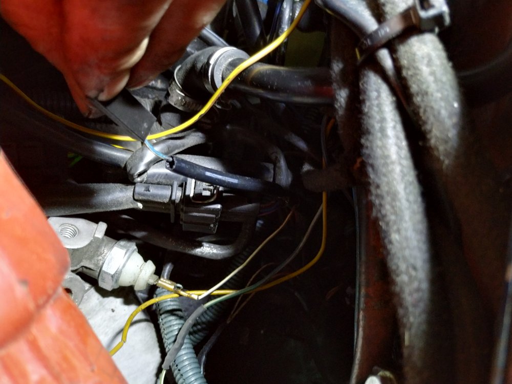

villu Publicado 1 de Abril del 2019 Autor Denunciar Publicado 1 de Abril del 2019 Hola buenas, sigo al lío con lo de los calentadores, ya he visto porque no me funcionan, pero no veo como poder hacerlo. Resulta que hoy me he puesto a seguir los cables que no tenía conectados y esto es lo que he visto. -Cablegris que va al acelerador. - Presión aceite (blanco gris) - Azul blanco no sé dónde va sale de un macarrón con el del aceite y termina en un jac - Sensor junto a calentadores del líquido refrigerante completo ( marrón rojo y marrón blanco) - Supuestamente sensor g62 de 4 pines me falta el pin n° 2 (azul marrón). Todos estos cables los tengo sin conectar, si me podéis echar una mano lo agradecería. el jac azul blanco que está sin conectar y que no veo dónde va Responder
