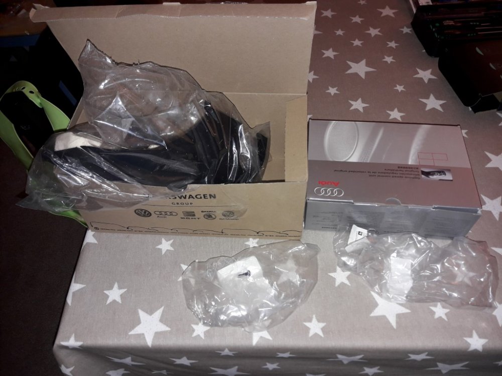

goll1974 Publicado 3 de Marzo del 2019 Autor Denunciar Publicado 3 de Marzo del 2019 Buenas, Otra mejora. Ayer monté el Tempomat y sin problema, gracias a los bricos estupendos de la sección. Sólo tuve que montar la manilla y la tapa inferior, el smls me valía el original. Lo compré todo en Audi porque comprando la manilla en eBay de segunda mano lo que me ahorraba era poco; ya sabéis que soy mucho de desguace y eBay pero hay excepciones. Saludos. Responder

goll1974 Publicado 3 de Marzo del 2019 Autor Denunciar Publicado 3 de Marzo del 2019 hace 10 horas, goll1974 dijo: Buenas, Otra mejora. Ayer monté el Tempomat y sin problema, gracias a los bricos estupendos de la sección. Sólo tuve que montar la manilla y la tapa inferior, el smls me valía el original. Lo compré todo en Audi porque comprando la manilla en eBay de segunda mano lo que me ahorraba era poco; ya sabéis que soy mucho de desguace y eBay pero hay excepciones. Saludos. He hecho la instalación, codificando en la centralita motor (11463) y codificando también en la centralita de la dirección pero lo he sacado a carretera y no se conecta. Me falta algo? Responder

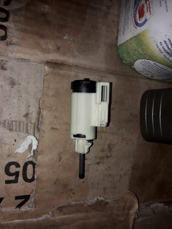

goll1974 Publicado 5 de Marzo del 2019 Autor Denunciar Publicado 5 de Marzo del 2019 En 3/3/2019 a las 19:27, goll1974 dijo: He hecho la instalación, codificando en la centralita motor (11463) y codificando también en la centralita de la dirección pero lo he sacado a carretera y no se conecta. Me falta algo? Hablando en mensaje privado con Carlisu, hemos averiguado que en mi caso está fallando el interruptor del pedal del embrague que se queda agarrado y no deja que el tempomat se conecte. Desafortunadamente no da fallo en VAgcom, ASI que hay que desmontarlo para ver el fallo. Este es. Para los que tengan problemas con esto, el sensor original 8E0 927 189 B fue sustituido por 7H0 927 189, ver el link. https://forums.quattroworld.com/a4b7/msgs/4268.phtml Responder

goll1974 Publicado 7 de Marzo del 2019 Autor Denunciar Publicado 7 de Marzo del 2019 Pues nada con sensor de embrague nuevo y sigue sin funcionar!!!!! Mecachisss, alguna idea?? Responder
goll1974 Publicado 7 de Marzo del 2019 Autor Denunciar Publicado 7 de Marzo del 2019 A ver si hay que montar el cable que viene con el kit... Responder
goll1974 Publicado 11 de Marzo del 2019 Autor Denunciar Publicado 11 de Marzo del 2019 No, no hay que montar el cable del kit. Al final había colocado el sensor incorrectamente Responder
