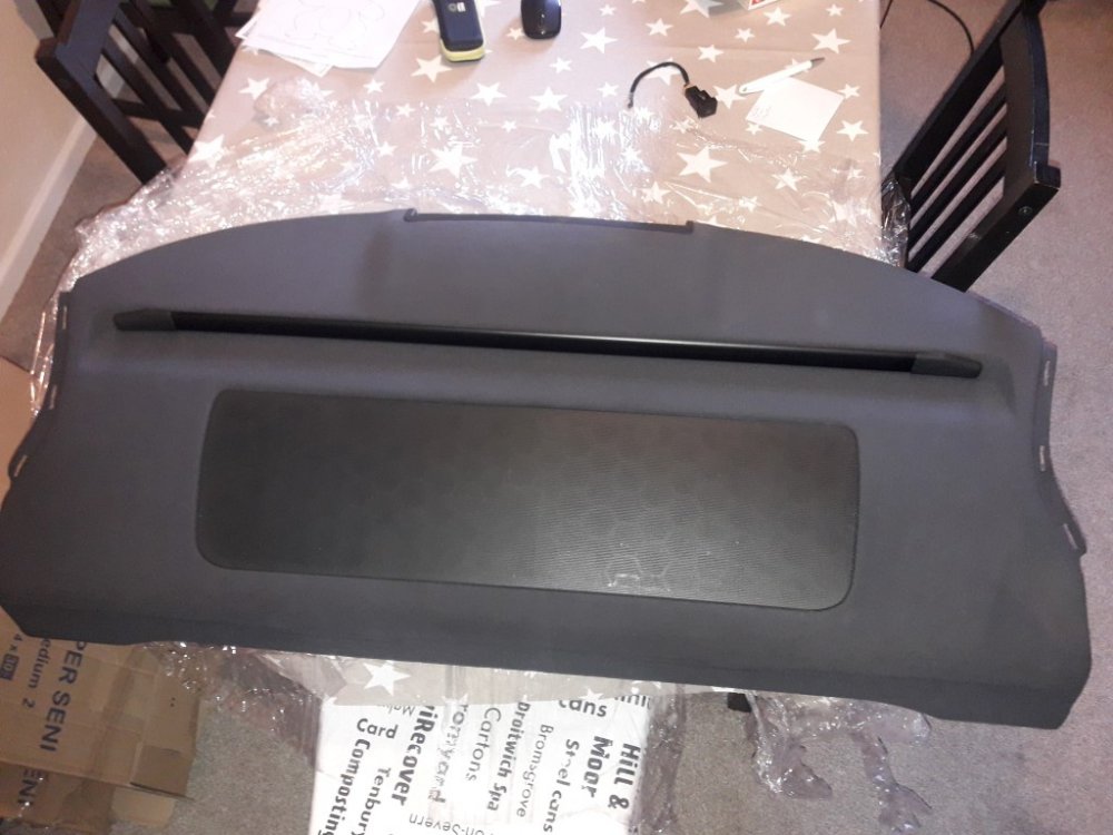

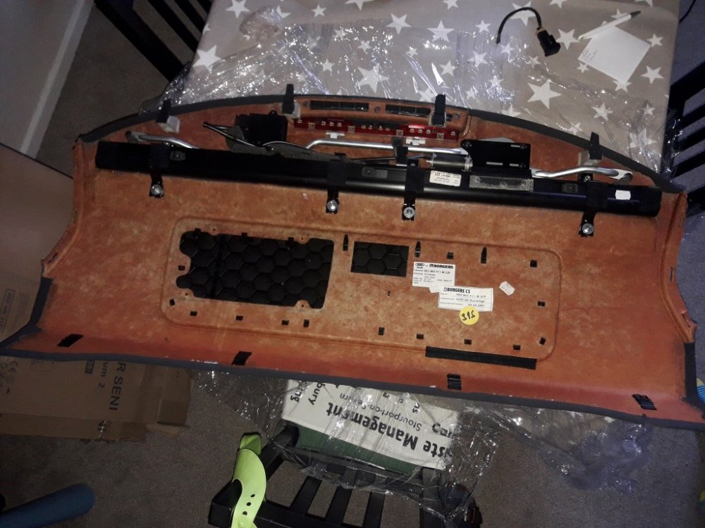

goll1974 Publicado 31 de Marzo del 2019 Autor Denunciar Publicado 31 de Marzo del 2019 Buenas, He conseguido una bandeja trasera con la cortinilla eléctrica en muy buen estado Ya está montada en mi B7, la instalación no es muy complicada. El motor de la cortinilla lleva un positivo protegido con un fusible térmico y el interruptor otro positivo con fusible de 10 amperios, un par de masas, la iluminación del interruptor por el positivo del cuadro de instrumentos y el cable entre la cortinilla y el interruptor para comunicarlos. Aquí una foto de la parte del motor. Responder
Carlisu84 Publicado 3 de Abril del 2019 Denunciar Publicado 3 de Abril del 2019 En 31/3/2019 a las 20:33, goll1974 dijo: Buenas, He conseguido una bandeja trasera con la cortinilla eléctrica en muy buen estado Ya está montada en mi B7, la instalación no es muy complicada. El motor de la cortinilla lleva un positivo protegido con un fusible térmico y el interruptor otro positivo con fusible de 10 amperios, un par de masas, la iluminación del interruptor por el positivo del cuadro de instrumentos y el cable entre la cortinilla y el interruptor para comunicarlos. Aquí una foto de la parte del motor. ala que chulada! claro es que por ahi arriba teneis chuches muy jugosas Responder
goll1974 Publicado 5 de Abril del 2019 Autor Denunciar Publicado 5 de Abril del 2019 En 3/4/2019 a las 8:44, Carlisu84 dijo: ala que chulada! claro es que por ahi arriba teneis chuches muy jugosas Pues la encontré muy barata en una web de Polonia por que las de eBay Alemania eran muy caras. Es fácil de encontrar estas cosas, pones la referencia de la pieza en google con la palabra Audi delante y a buscar. Responder
