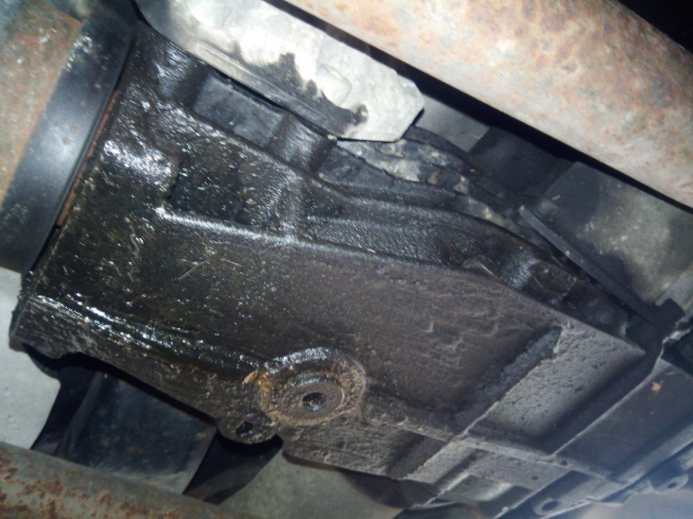

Vis3nt Publicado 29 de Enero del 2021 Denunciar Publicado 29 de Enero del 2021 Hola compañeros, he de cambiar el trasero urgente pues pierde por alguna junta (o rellenar hasta cambiar juntas), puedo meter un sitentico GL5 75w-90 motul/Gastrol a secas o he de meter el del aditivo? es un Quattro de 2004 tienen mismos diferenciales y capacidades de fluido? estoy verde en diferenciales... Gracias! Responder
Vis3nt Publicado 30 de Enero del 2021 Denunciar Publicado 30 de Enero del 2021 He encontrado la pegatina informativa. Siglas MOTOR/Siglas Cambio: AVF EUB HCG Responder
Bomberillo Publicado 6 de Febrero del 2021 Denunciar Publicado 6 de Febrero del 2021 En 30/1/2021 a las 0:28, Vis3nt dijo: Hola compañeros, he de cambiar el trasero urgente pues pierde por alguna junta (o rellenar hasta cambiar juntas), puedo meter un sitentico GL5 75w-90 motul/Gastrol a secas o he de meter el del aditivo? es un Quattro de 2004 tienen mismos diferenciales y capacidades de fluido? estoy verde en diferenciales... Gracias! Lo coherente es que repares la fuga de fluido. Si rellenas, te vas ir perdiendo fluido aunque tengas el coche parado Responder
Vis3nt Publicado 6 de Febrero del 2021 Denunciar Publicado 6 de Febrero del 2021 (editado) hace 29 minutos, Bomberillo dijo: Lo coherente es que repares la fuga de fluido. Si rellenas, te vas ir perdiendo fluido aunque tengas el coche parado Estoy de acuerdo, el lunes entra en taller para hacer solo eso, las tres juntas (2 palieres+cardan) y un guardapolvos. Ya tendrán las piezas, lo desmontarán, repararán, montar, PAGAR y a correr. Compré 2L de Castrol Transaxle 75w90 Long Life para él. Gracias @Bomberillo Editado 6 de Febrero del 2021 por Vis3nt Responder
