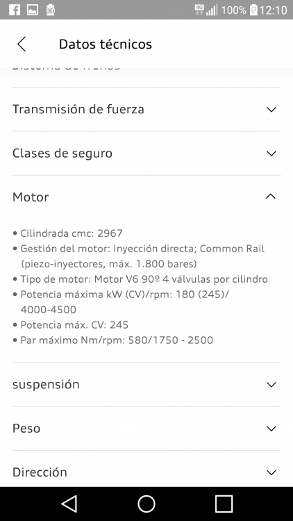

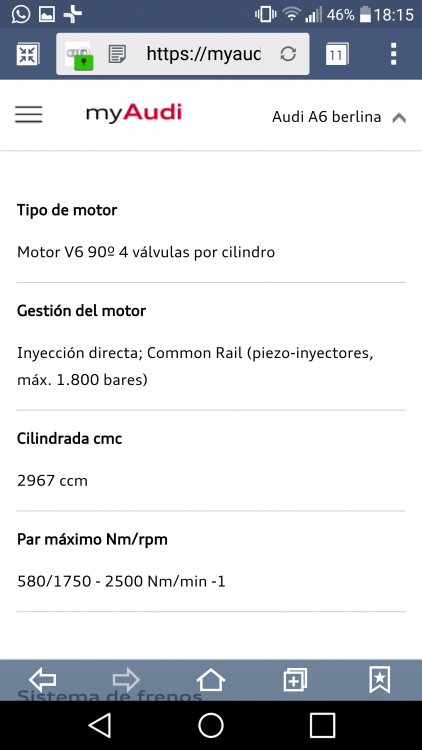

javi toledo Publicado 22 de Febrero del 2019 Denunciar Publicado 22 de Febrero del 2019 (editado) hace 48 minutos, davis dijo: Que te pone en la aplicación de my audi? De que año es tu coche? No creo que existan 2 versiones de 245cv. El motor 3.0tdi de 272 si lleva 580nm pero el 245 no. Mirate el libro,ahí te pondrá los kw y los Nm. Editado 22 de Febrero del 2019 por javi toledo Responder

javi toledo Publicado 22 de Febrero del 2019 Denunciar Publicado 22 de Febrero del 2019 (editado) hace 37 minutos, davis dijo: 580nm es el par del motor,luego a las ruedas es tan los 500nm. Cuando este en casa te enseñaré los mapas de par motor del mío y verás que son 570 o 580 Nm tambien,pero eso no significa que tengas eso. Tienes obdeleven o vagcom? Si lo tienes yo te diré donde mirar el par justo que tienes. Lo que te digo es que hay dos versiones.... Y si no metete tu en myaudi y verificarlo. Los primeros 3.0 tdi 245 son 500nm y luego los del 2014 son 580,al motor o a la ruedas. Porque si el mio son 580nm al motor y 500nm a las ruedas...los de 500nm al motor,a la rueda cuanto?420? Editado 22 de Febrero del 2019 por javi toledo Responder

sergar Publicado 22 de Febrero del 2019 Denunciar Publicado 22 de Febrero del 2019 hace 8 minutos, javi toledo dijo: Lo que te digo es que hay dos versiones.... Y si no metete tu en myaudi y verificarlo. Los primeros 3.0 tdi 245 son 500nm y luego los del 2014 son 580,al motor o a la ruedas. Porque si el mio son 580nm al motor y 500nm a las ruedas...los de 500nm al motor,a la rueda cuanto?420? Yo si he visto en diversos lugares lo que comentas, de hecho formulé la pregunta aquí hace un par de meses y la única respuesta me la proporcionó davids, que es la que te dice a ti del par a las ruedas. He visto en internet info de un 245cv con 580 y otro con 500nm , también las prestaciones variaba ( 2 décimas en el 0 a 100 creo recordar a favor, lógicamente del 580nm) y yo creo que si hay dos versiones, lo que me gustaría saber es , si efectivamente las hay, cuando hubo esa transición y que difiere entre uno y otro, si tiene la misma caja y demas o solo es gestión electrónica ya que la potencia es la misma en ambos casos, 245cv. El mio es de finales de 2012 y me pone en todos los sitios versión 2013 , pero no tengo ni idea de si el mio es de 500 o de 580nm. Responder
sergar Publicado 22 de Febrero del 2019 Denunciar Publicado 22 de Febrero del 2019 (editado) En k77 dicen lo siguiente: Cambios en la gama: mayo de 2012 Hay una nueva versión 3.0 TDI 245 CV clean diesel, que emite menos óxidos de nitrógeno (NOx) y cumple la normativa anticontaminación Euro 6 que entrará en vigor en 2014. Tiene tracción total «quattro» y cambios automático «S tronic». Consume igual que la otra versión Diesel de 245 CV y es ligeramente más costosa (ficha comparativa). Además, este motor Diesel de 245 CV tiene un par máximo superior: pasa de 500 Nm a 580 Nm —como el A6 Allroad desde su lanzamiento dos meses antes—. https://www.km77.com/coches/audi/a6/2011/berlina/informacion/audi-a6-evolucion-de-la-gama Y buscando un poco mas de info os puedo decir que la version 4G50UY es el A6 Avant 3.0 TDI clean diesel quattro S tronic de 580nm y la versión 4G50JY es la que no supera la euro6 ( es decir , la que no es clean diesel) y que tiene los 500nm de par, siendo ambos 245cv. Ahora el siguiente paso es rebuscar un poco para ver si llevan el mismo turbo y la misma caja de cambios, si es asi pues ya sabemos que los 580nm los aguanta el de 500nm con la misma fiabilidad de fabrica puesto que su hermano gemelo los lleva. Editado 22 de Febrero del 2019 por sergar Responder
