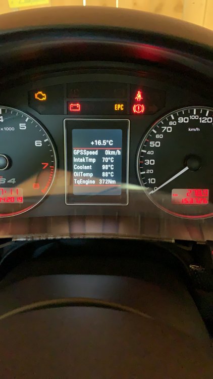

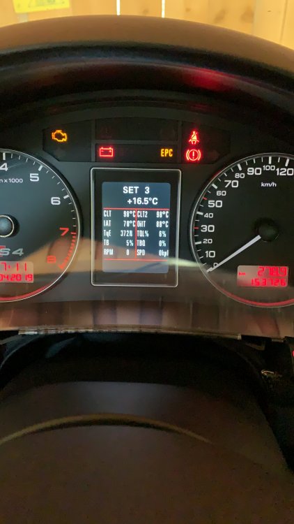

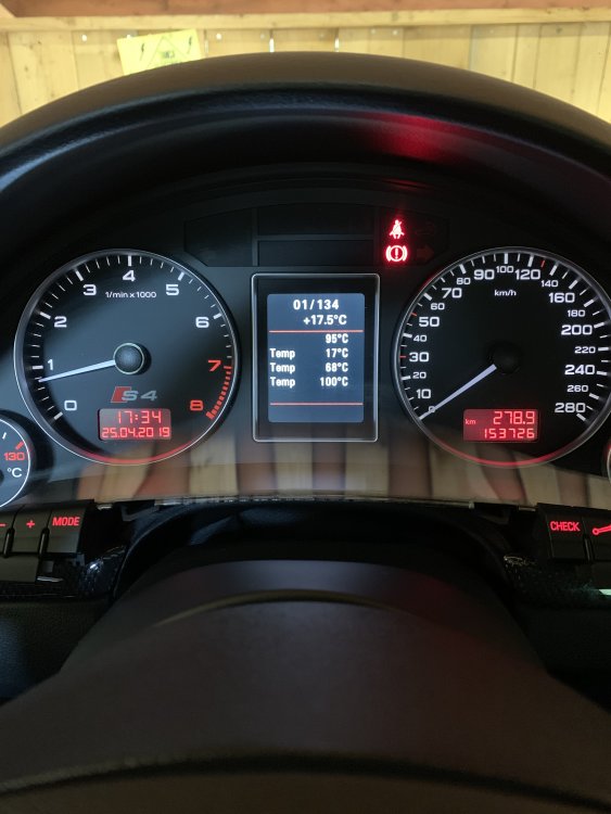

juans4 Publicado 4 de Junio del 2019 Denunciar Publicado 4 de Junio del 2019 En 26/4/2019 a las 15:14, Rasel dijo: Buenas de nuevo, aquí presento la primera modificacion/personalizacion de mi S4. Se trata de una centralita que se pone entre los cables que van el cuadro de instrumentos. Puedo elegir y programar varios tipos de pantalla y cualquier de los sensores que lleva el coche a parte de añadibles. La última imagen son datos del “vagcom” incorporado en el FIS, puedo hacer todo, leer fallos y borrarlos y como muestra la imagen observar los bloques de medicion por ejemolo el bloque 134 (a falta de aprender loguear desde aqui) Ya seguire informando que lo instale ayer Saludos Muy interesante esto! Me podrías decir donde lo has conseguido? Más o menos cuánto tarda en calentarse el aceite?? Yo me vuelvo loco por que espero un montón a darle algún pisotón por si esta frío, creo que es una información básica para un motor v8 de 344cv no se como AUDI no lo puso de serie. Un saludo! Responder

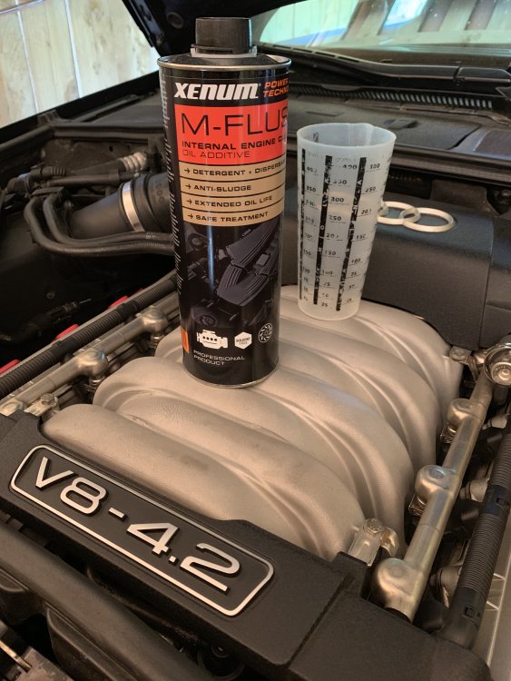

Rasel Publicado 7 de Junio del 2019 Autor Denunciar Publicado 7 de Junio del 2019 (editado) En 4/6/2019 a las 13:26, juans4 dijo: Muy interesante esto! Me podrías decir donde lo has conseguido? Más o menos cuánto tarda en calentarse el aceite?? Yo me vuelvo loco por que espero un montón a darle algún pisotón por si esta frío, creo que es una información básica para un motor v8 de 344cv no se como AUDI no lo puso de serie. Un saludo! Buenas, si si es muy interesante e indispensable para my y más después de probarlo. Lo adquirí en la web de Qmatis.com, intercambiamos casi 20 mails antes de hacer el pedido pidiendo dudas etc etc. Lo que pasa que creo que es como "hoby" este "negocio" y tarda en responder y desde que me llego el pedido en casa solo me respondió una vez y nunca más se supo... todo y el trato no lo puedo criticar, todo fue como esperaba. Repetiría y repetiré si la mujer se compra un A4 B7 3.0 tdi!! Sobre la temperatura del aceite hoy me he fijado ya que hoy le tocaba cambio de aceite y he aprovechado por hacer una limpieza de aceite con el producto Xenum indicado para ello para después meter el "mejor" aceite que encontré o me pareció adecuado para la situación y coche adquirido Xenum Ester 5w40 con aditivo ceramico de 0,25micras además de un sellador de fugas todo de la misma marca y compatible, espero haber hecho lo mejor para el motor, esto es lo que busco y quiero para él. Volviendo a la temperatura jeje, al arrancarlo estaba a 17ºC tanto agua como aceite pero enseguida sube, sobretodo hasta 30ºC es muy rápido despues (al tener comprobado que la broca del cuadro de la temperatura de agua es SUPER PRECISA, después de tener mas de 10 coches NUNCA vi una broca precisa al grado SIEMPRE, solo es falsa cuando realmente esta por encima de 90 ya que hace picos de 101/102ºC como dicen es normal, pero si haces una bajada y baja el digital a 88 o 82ºC el broca tambien baja o sea bastante preciso) a la hora de ir subiendo desde 50 pasando por 75 y llegando a 90 lo hacen a la par el digital del fis nuevo y la broca comprobado diariamente) pues el aceite va siempre unos 12/17 por debajo del agua. Entonces cuando agua esta a 75º aceite aprox 60ºC y cuando el agua esta a 90ºC el aceite ya esta a 75ºC mínimo y dicen que a partir de 80ºC es lo ideal para pisarle, pero bueno por decir algo 70ºC puedes estirar hasta 6000 y 80ºC hasta 7000 y 90ºC ya hasta el corte jeje Uff que parrafada jaja Después pongo fotos de los productos que las tengo al movil saludos Editado 7 de Junio del 2019 por Rasel Responder

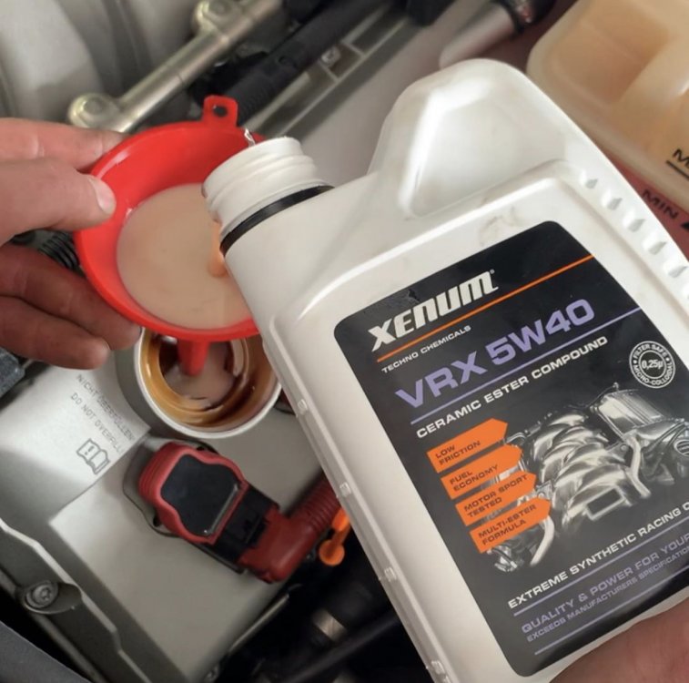

Rasel Publicado 9 de Junio del 2019 Autor Denunciar Publicado 9 de Junio del 2019 Dos fotos de la limpieza y del aceite nuevo. De momento puedo decir que los 120km de hoy he hecho una media de 9,8% aparcado al garaje... no se si sera por el aceite o porque el trafico me ha ido a favor pero de momento ninguna pega por el mantenimiento hecho... Ya ire poniendo aditivos en los diferenciales, caja cambios etc etc para disminuir rozamientos y ganar ligereza de conduccion y de paso bajar consumo en conduccion normal... saludos Responder

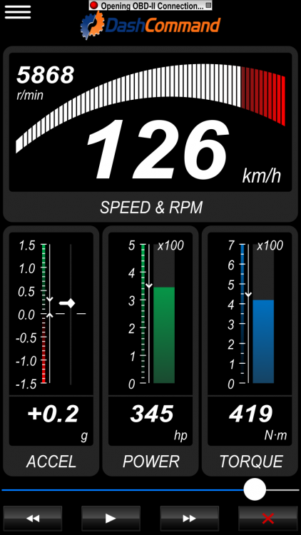

Lalo Publicado 8 de Julio del 2019 Denunciar Publicado 8 de Julio del 2019 En 7/3/2019 a las 18:45, Rasel dijo: Pues en 4ta si jaja, yo las hago en 3ra y subida. Si puedes me haces de golpe el 3-54-120 desde 1000rpm hasta el corte o 7100 si no quieres cortar. muchas gracias Hare una grafica para comparar ambas si la haces saludos Muy buenas, en un placer ver como mimas el motor. Te comento que he intentado hacer un log pero no pude meter todos los bloques necesarios, mi Pc, meigas, a saber, pero con el dash comand que no es del todo preciso me ha salido un log muy chulo ... es un poco optimista pero a mi me vale perfectamente En cuanto al aceite puedo decirte que siempre he utilizado el castrol 5/30 LL, salvo los 2 últimos cambios de aceite (anuales con +-12000km) pasándome al Motul XClean de misma graduación, he nivelado alrededor de 1/2l de aceite en estos últimos 12000km. Los brazos los he cambiado completos (Meyle HD) deshaciéndome de todo el kit powerflex que tenía montado, es más, esta semana acabaré de retirar los de la estabilizadora delantera y pondré unos de origen, porque creo que no le van nada bien al coche, unas bujías nuevas y poco más por ahora. Responder
Scout Publicado 8 de Julio del 2019 Denunciar Publicado 8 de Julio del 2019 En 26/4/2019 a las 15:14, Rasel dijo: Buenas de nuevo, aquí presento la primera modificacion/personalizacion de mi S4. Se trata de una centralita que se pone entre los cables que van el cuadro de instrumentos. Puedo elegir y programar varios tipos de pantalla y cualquier de los sensores que lleva el coche a parte de añadibles. La última imagen son datos del “vagcom” incorporado en el FIS, puedo hacer todo, leer fallos y borrarlos y como muestra la imagen observar los bloques de medicion por ejemolo el bloque 134 (a falta de aprender loguear desde aqui) Ya seguire informando que lo instale ayer Saludos Muy bonito el coche la verdad La centralita de la que hablas es la Polar Fis por casualidad? Podrías poner el enlace donde la adquiriste? Gracias. Responder
Rasel Publicado 9 de Julio del 2019 Autor Denunciar Publicado 9 de Julio del 2019 Es de la web Qmatis.com, un chico muy majo cuando contesta jaja. Repetiría!! Responder
