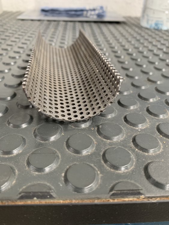

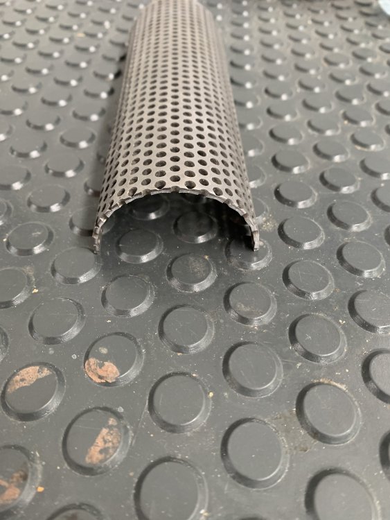

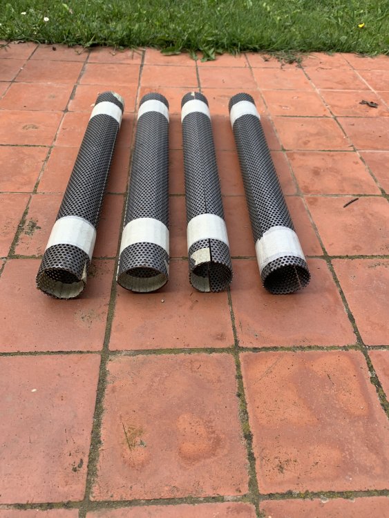

WAJE Publicado 26 de Abril del 2020 Denunciar Publicado 26 de Abril del 2020 Si haces lo del tubo ganarás sonido y calidad, al no meter tubo creo que por eso te suena a lata. Pon el tubo perforado y alrededor lana de roca y mejorará yo creo Responder
Rasel Publicado 27 de Abril del 2020 Autor Denunciar Publicado 27 de Abril del 2020 hace 10 horas, WAJE dijo: Si haces lo del tubo ganarás sonido y calidad, al no meter tubo creo que por eso te suena a lata. Pon el tubo perforado y alrededor lana de roca y mejorará yo creo gracias, a ver que encuentro en el trabajo por hacer el tubo perforado e ir preparando! Saludos Responder
Rasel Publicado 29 de Abril del 2020 Autor Denunciar Publicado 29 de Abril del 2020 En 26/4/2020 a las 15:34, WAJE dijo: No te hace falta no la Y, con poner 1 tu perforado a una de las salidas ya vas a ganar jejejeje. Pruebas por hacer la Y dentro del silenciador llenando de fibra el resto del silenciador para eliminar al máximo el sonido a lata... veremos como avanzamos. Saludos Responder

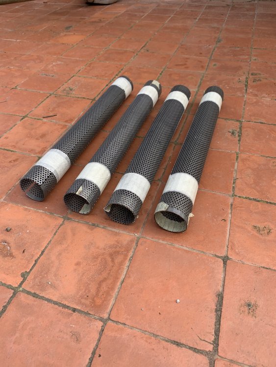

Rasel Publicado 3 de Mayo del 2020 Autor Denunciar Publicado 3 de Mayo del 2020 Aqui los tubos listos para soldar de 50cm por 55mm de diametro. ya ire actualizando saludos Responder

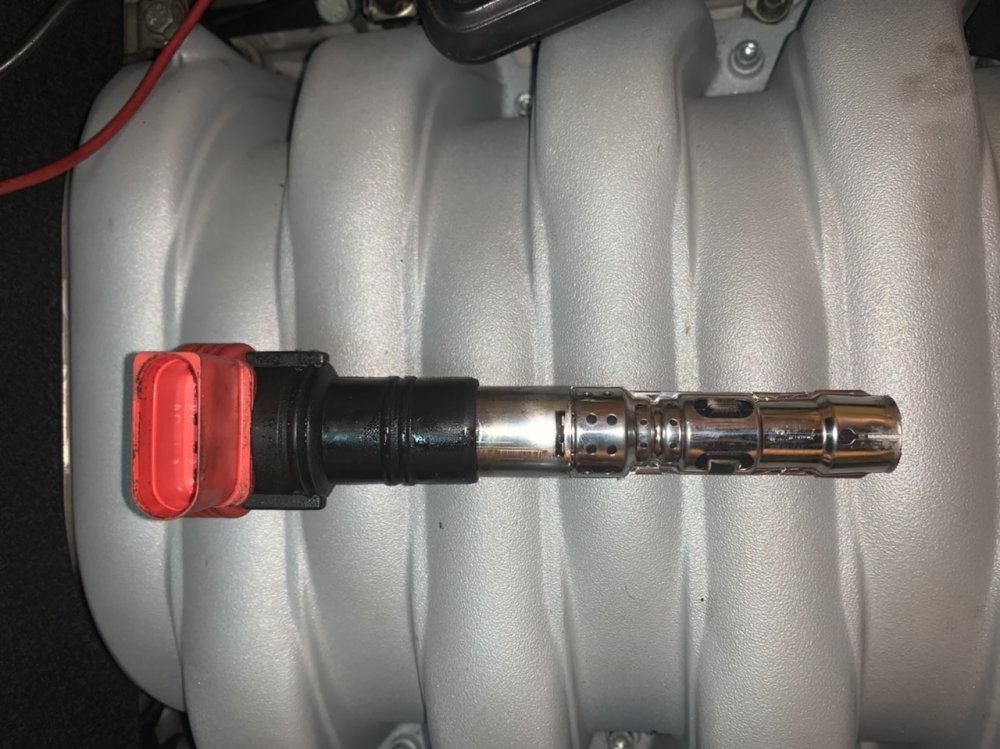

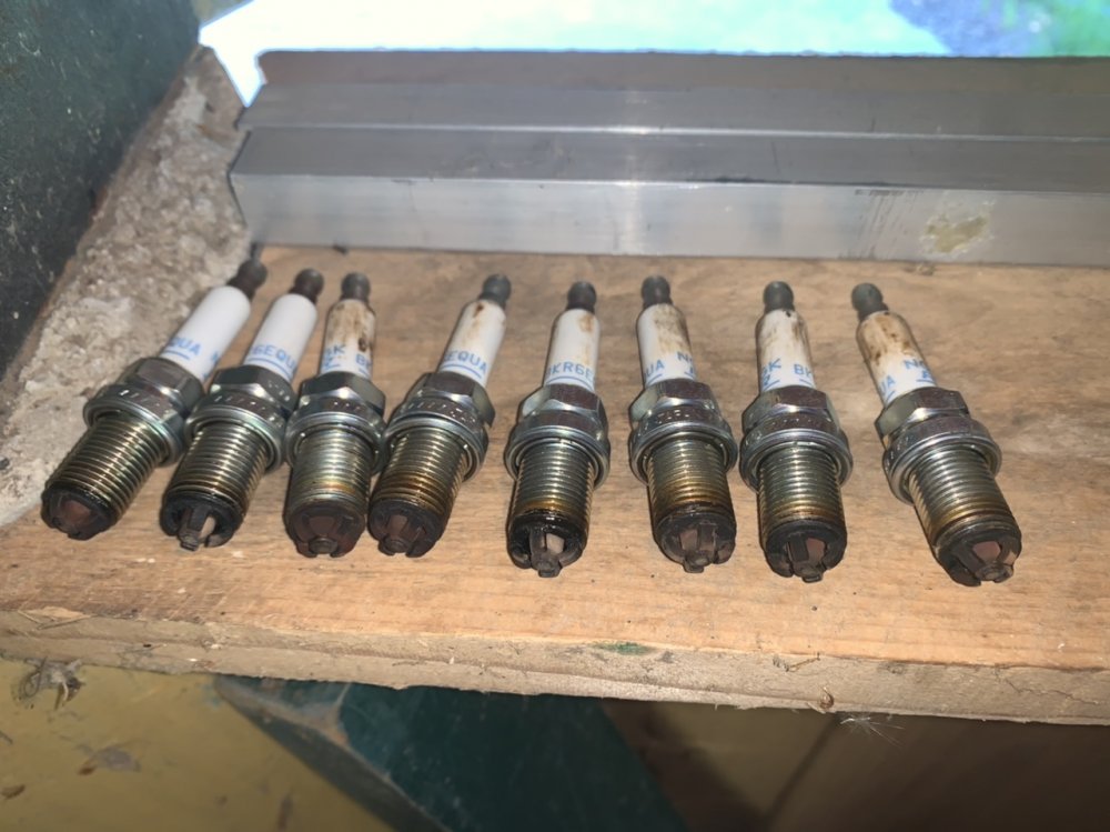

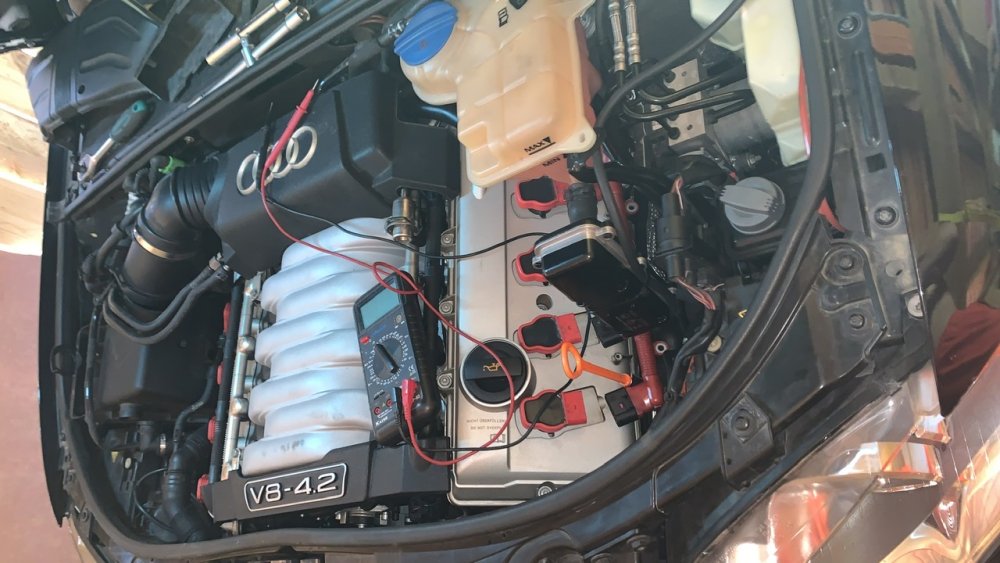

Rasel Publicado 4 de Mayo del 2020 Autor Denunciar Publicado 4 de Mayo del 2020 (editado) Hoy ha tocado revisar bujías y las fotos hablan por si solas , jod** como pueden mantener tan mal un V8 la gente . Opináis como yo? una de las bobinas ha salido bastante húmeda de Aceite... consejos? Por si acaso he pedido 8 bujías de NGK laser iridium (me han comentado que son las mejores hoy en día...) Opinad Saludos Editado 4 de Mayo del 2020 por Rasel Responder
Serjio Publicado 6 de Mayo del 2020 Denunciar Publicado 6 de Mayo del 2020 En 4/5/2020 a las 17:12, Rasel dijo: Por si acaso he pedido 8 bujías de NGK laser iridium (me han comentado que son las mejores hoy en día...) Opinad Donde las has pedido? Las bobinas las vas a cambiar? Responder
Rasel Publicado 6 de Mayo del 2020 Autor Denunciar Publicado 6 de Mayo del 2020 Las he comprado desde la app autodoc y sobre las bobinas me gustaría saver mirar sus estados con el multímetro y también saber cuanto hace que están montadas en el coche... podría ser 13 años con las mismas bujías y bobinas? Me gustaría cambiarlas pero ahora no puedo... Saludos Responder
Speedfox Publicado 6 de Mayo del 2020 Denunciar Publicado 6 de Mayo del 2020 hace 8 horas, Rasel dijo: Las he comprado desde la app autodoc y sobre las bobinas me gustaría saver mirar sus estados con el multímetro y también saber cuanto hace que están montadas en el coche... podría ser 13 años con las mismas bujías y bobinas? Me gustaría cambiarlas pero ahora no puedo... Saludos Las bobinas, mientras no de fallo, en mi opinion creo que cambiarlas por capricho es tirar la pasta. Responder
Rasel Publicado 6 de Mayo del 2020 Autor Denunciar Publicado 6 de Mayo del 2020 hace 2 horas, Speedfox dijo: Las bobinas, mientras no de fallo, en mi opinion creo que cambiarlas por capricho es tirar la pasta. Tienes toda la razón! Por eso mirando videos por youtube o leyendo varios foros estoy buscando como comprobar sus resistencia o capacidad de transferencia de corriente hacia la bujía que tienen o dan... Seguro que tienen desgaste pero antes de tocar nada me gusta verificarlo. Si alguien sabe como hacer algún tipo de comprobación... Saludos y gracias Responder

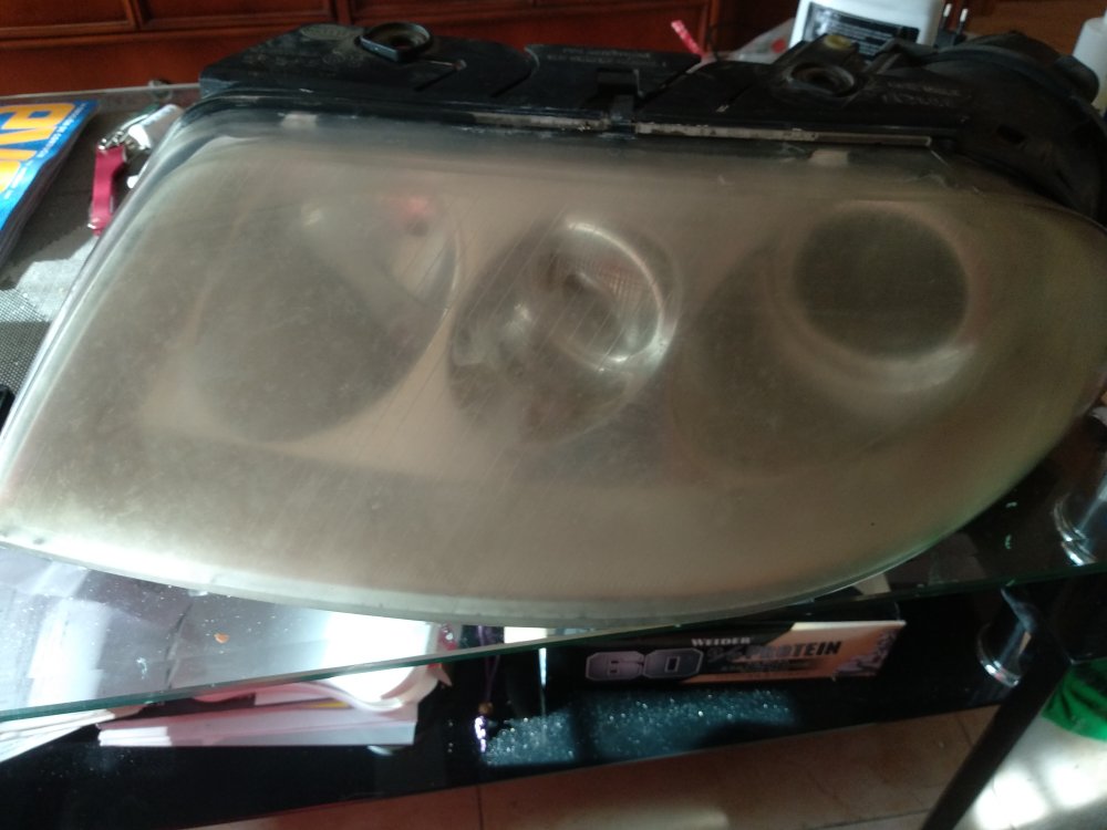

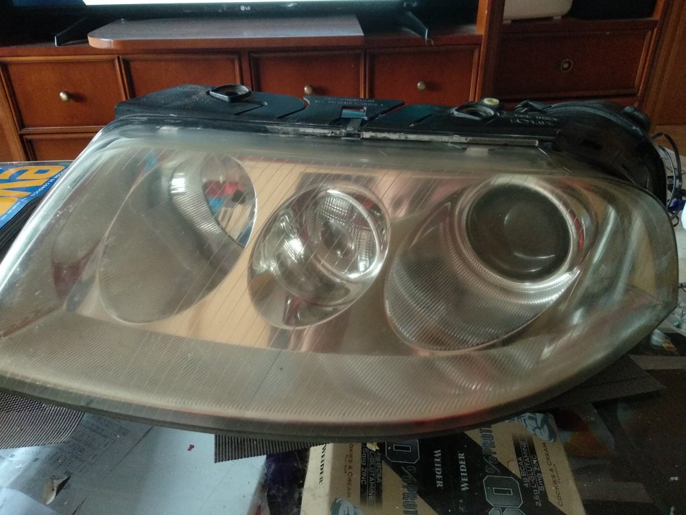

Rasel Publicado 6 de Mayo del 2020 Autor Denunciar Publicado 6 de Mayo del 2020 Hoy me ha llegado esto para intentar mejorar algo el metacrilato de la óptica del lado del copiloto que esta super opaca (si hace falta doble tratamiento en la misma) ya que la otra debe ser algunos años más nueva y esta casi perfecta... Ya tengo faena para el fin de semana... Si no sale bien tendré que cambiar óptica entera de cara el invierno ya que el xenon también tiene sus años y seguro que han perdido muchos lúmenes! Saludos Responder
zeimon Publicado 6 de Mayo del 2020 Denunciar Publicado 6 de Mayo del 2020 hace 1 hora, Rasel dijo: Hoy me ha llegado esto para intentar mejorar algo el metacrilato de la óptica del lado del copiloto que esta super opaca (si hace falta doble tratamiento en la misma) ya que la otra debe ser algunos años más nueva y esta casi perfecta... Ya tengo faena para el fin de semana... Si no sale bien tendré que cambiar óptica entera de cara el invierno ya que el xenon también tiene sus años y seguro que han perdido muchos lúmenes! Saludos Hace poco restauré yo unos faros de forma muy muy sencilla. Simplemente con un paño de microfibra y el Meguiars Plastx. Una imagen vale más que mil palabras Responder
Rasel Publicado 6 de Mayo del 2020 Autor Denunciar Publicado 6 de Mayo del 2020 hace 18 minutos, zeimon dijo: Hace poco restauré yo unos faros de forma muy muy sencilla. Simplemente con un paño de microfibra y el Meguiars Plastx. Una imagen vale más que mil palabras Buenas, sisi mejoraron muchísimo por lo que parece y por lo que dices sin lijar con varios granos etc etc no? Espero mejorar la mia entonces ya que da un aspecto feo y viejo al coche... Saludos Responder
zeimon Publicado 6 de Mayo del 2020 Denunciar Publicado 6 de Mayo del 2020 hace 41 minutos, Rasel dijo: Buenas, sisi mejoraron muchísimo por lo que parece y por lo que dices sin lijar con varios granos etc etc no? Espero mejorar la mia entonces ya que da un aspecto feo y viejo al coche... Saludos Nada, y mira que tenía la pulidora preparada. Pero me vi un par de vídeos en YouTube de este producto y como se aplica y probé. Como te digo. Primero los limpié bien, luego con una microfibra y el producto dando círculos y por último con otra microfibra limpia quitar el producto Responder

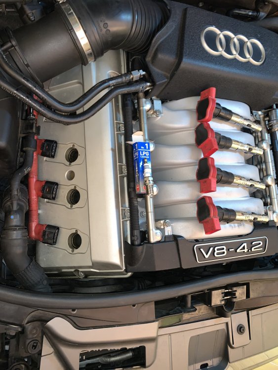

Rasel Publicado 12 de Mayo del 2020 Autor Denunciar Publicado 12 de Mayo del 2020 Bujías cambiadas Primer arranque le ha costado un poco, creo que puede ser por ser nuevas y porque la batería estaba a 11.8V Ahora toca pulir ópticas... Saludos Responder
